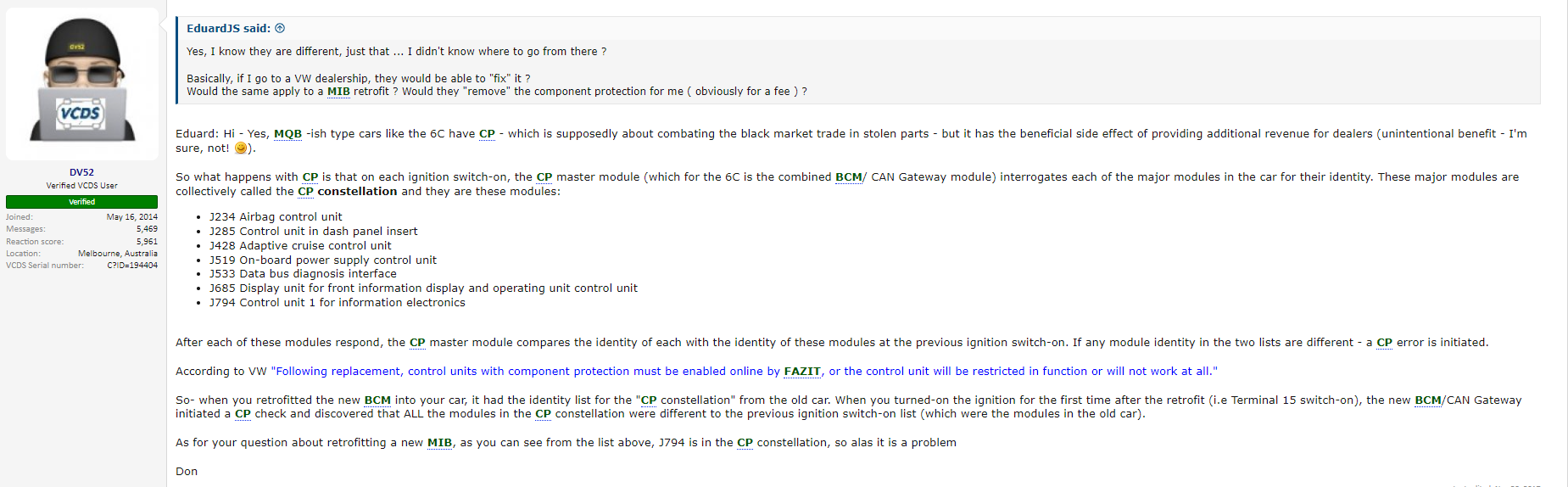

כמובן התגובות פה הזויות, במיוחד ממומחים שחושבים שVCDS (יש כבוד) יכול להתמודד עם CP ואימבולייזר :laugh:

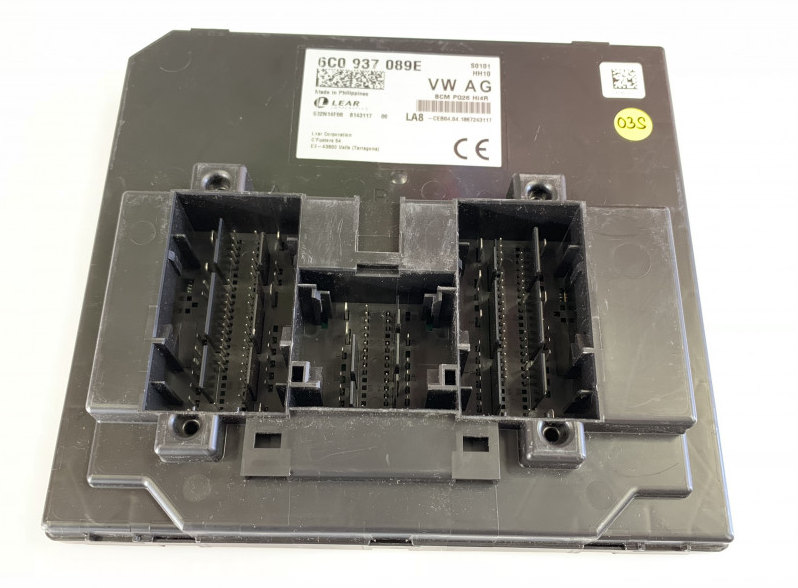

הרכב שלך אם הבנתי נכון זה דור 5 6R1 או יותר סביר 6C1 שזה PQ26 ורוב הסיכויים שיושב שם BCM עם מספר קטלוגי 6C0 937 089, שזה BCM/CAN GATEWAY ביחד ויש פה הגנת CP , לכן לא מספיק LONG CODING וקידוד...אין לי כח להסביר, אז מצטט מפורום רשמי של היצרן VCDS אם כבר הזכרנו, איך המנגנון הזה עובד.
אם היית מפרסם קודי תקלה לפי ניסיון שלי הייתי מנסה לעזור, כי חופשי מפספסים באיבחון ומחליפים חלפים בלי לפתור בעייות, אבל נקווה שצודקים, בוא ניראה מה האפשרויות שלך.
1. משומש אותו מק"ט - העברת או השתלת נתונים, כל מנעולן סביר יודע לעשות את זה עם ציוד נורמלי.
2. למצוא מעבדה אלקטרונית ולהעביר MCU EEPROM שלך למחשב BCM תורם.
3. אונליין דרך שרת חברה, חייב את כל המפתחות בתהליך וטיפ חשוב, הגורם ה-3 שמתחבר מחו"ל יש לו חשבון אירופאי ולא סיני או ארה"ב שזה הרוב!!! ולקוות שהחלק לא גנוב ומסומן בשרת של החברה ב-RED FLAG !
מפה רק צריך למצוא את הגורם שיעשה לך את העבודה הפשוטה הזאת, ולקוות שהאיבחון נכון.

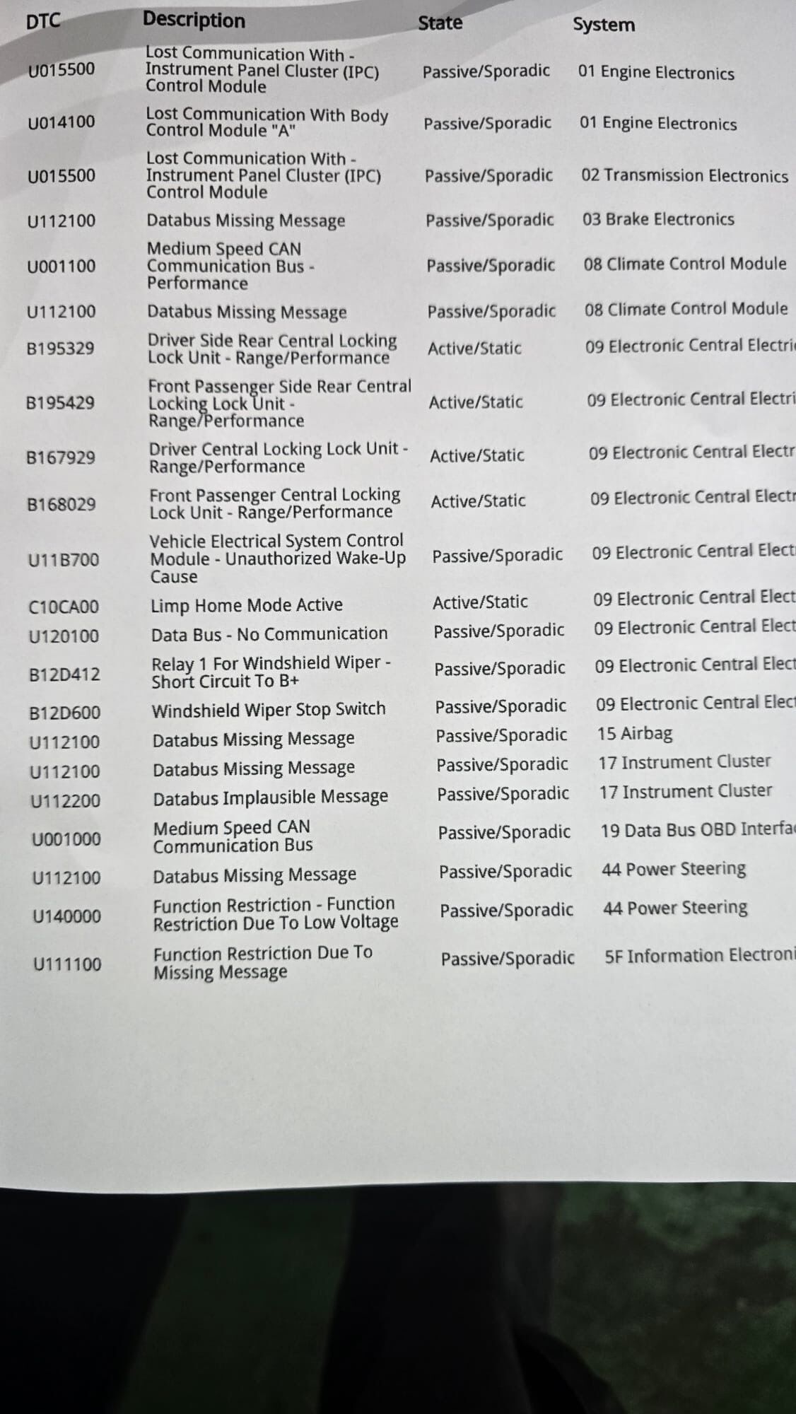

כן מחפירה שעשיתי בעבר, הבנתי בקווים מאוד כלליים את התפקיד של מחשב הגוף (לגביו הבנתי, בנוסף, שברכב שלי מדובר במחשב בודי ותקשורת משולב).
לפני שהייתי אצל רון אוחנה, הייתי במקום קל״ב שחילץ קודי תקלה הבאים (לצערי אין לי משהו מהביקור אצל רון):
C10CA 00 [00001001]
525838-Limp mode
Terminal 15 status: On
                    Terminal 50 status: OFF
                    Status Bremslichtschalter (HW): OFF
                    Status Bremslichtschalter (CAN): OFF
                    OFF: operated
                    Position lamps: Not operated
                    Automatic high beam assist: Not operated
                    Low beam: Not operated
                    Parking light left: Not operated
                    Parking light right: Not operated
                    Stoerschutzzaehler: 0
                    Voltage: 13.3 V
                    Outside temperature: 16.5 °C
האם זה מספק לך אינפורמציה כלשהי שיכולה לקדם אותי לפתרון?

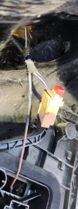

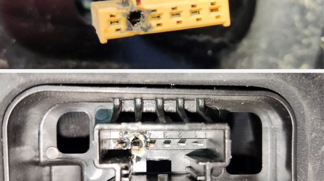

נ.ב אני יודע שיש עניין עם חיווט שרוף בפורט של הפנסים האחוריים, שיכול לגרום לתסמינים שאני חווה - עניין זה נבדק אצל רון ולצערי זו לא התקלה. ראו קישור https://www.volkswagenforum.co.uk/threads/bizarre-electrical-problem-polo-2014-please-help-resolved.37537/page-2

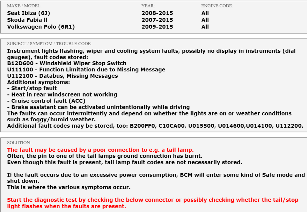

אבל כדאי בכלל לנסות להבין מה יכולה להיות הבעיה, חייבים להבין על מה אנחנו מדברים, לכן זיהוי מדוייק של הדגם שלך זה הבסיס של הבסיס, אחרת זה משחק ניחושים וחירטוטים.נכנסתי לדיונים הקודמים שלך (WTF חצי שנה אתה נוסע כך O_o...פסיכי), ולפי VIN שלך לא טעיתי בניחוש שלי מההודעה הקודמת שלי, מדובר בפלטמורמה (שאליו מבססים כמה דגמים של הקונצרן) PQ26 קוד 6C1
אכן מספר קטלוגי מה שכתבתי, ועל הדרך מביניםשכל מי שמנסה לייעץ לך אין להם שמץ של מושג איך ניראה מחשב באדי, שלרוב מפלסטיק ונפתח בקליק
מחשבים האלו לרוב לא מתקלקלים סתם (ידוע לנו סדרות/יצרנים/דגמים שיש משהו גורף) אבל לרוב חשש לפגם למחשב כזה נגרם עקב חדירת מים/ארוע חשמלי חריג/שריפה. דיאגנוסטיקה והתבוננות בלייב דטה זה אומנות, וכל אחד והאסטרטגיה שלו..אבל לרוב המוסכים בכלל לא מצליחים בכלל לבודד מה המחולל הראשי.
ואז אתה רושם לי קוד C10CA00  (מעיניין למה רק את זה רשמת) ואז מצאתי את המקור בתחיחת ייסורים שלך
העצוב, שה"תותחים" הכבדים לפי הרשתות החברתיות שמאוד דואגים לקידום אורגני שלהם, גם בפורום הזה, העדיפו להתעלם ממנו !!!
מחשב בודי שלך ב-LIMP MODE, אנשים חושבים שדבר כזה קיים רק במחשב ניהול מנוע, וזה קורה כאשר יש משהו במערכת יניקה או פליטה, וכדי לשמר על המנוע המחשב מכניס את עצמו למצב מגננה, ומפחית ביצועים עד לרמה של השבטה.
במחשב בודי זה קורה לרוב עקב צריכת חשמל מוגזמת, שיכול להגרם מכל מני סיבות.
אכן ידוע (למי שקצת מנסה באמת להתעמק בתקלות שכיכות) תופעה בדגמים האלו, לכן ישר ניגשים לפנס אחורי
אבל זה לא תמיד כזה מובהק/גלוי לעיניים!
בקיצור קבל ביטול על כל מה שרשמתי מקודם, אתה בכלל לא בכיוון, תפסיק לנסות להחליף מחשב BCM
תמצא לך חשמלאי נורמלי, תפסיק לחפש "כוכבים", פשוט אחד שלא מפחד לעשות בדיקות בסיסיות, ובתור פרו בונו תקופתי, השקעתי כמה דקות והנה חומר עזר שתוכל לתת להם...BCM/CAN GATEWAY נקרה מודול J519
Polo 6C1 Control units.pdf
Polo_EWD.pdf
בהצלחה !!!
