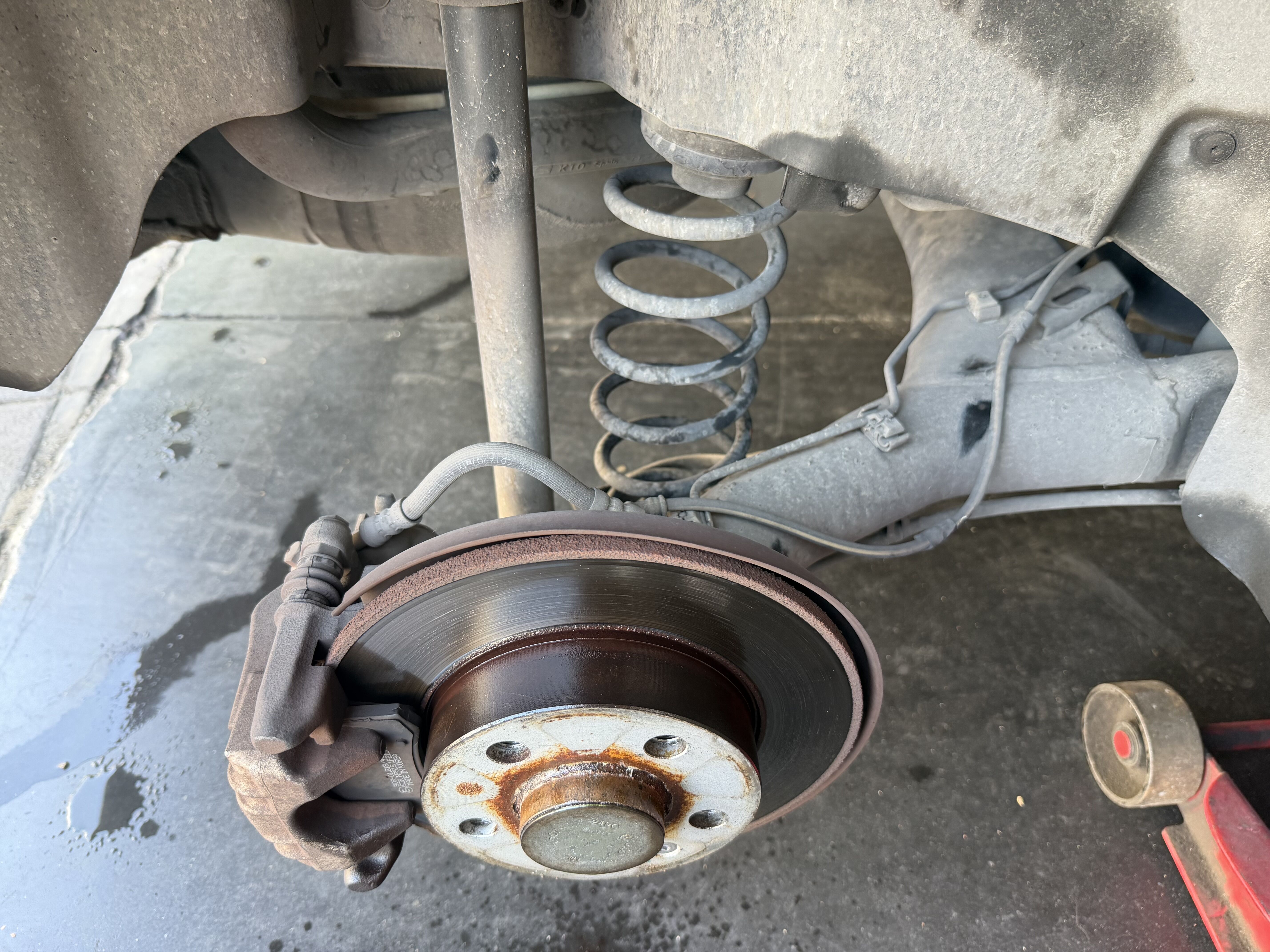

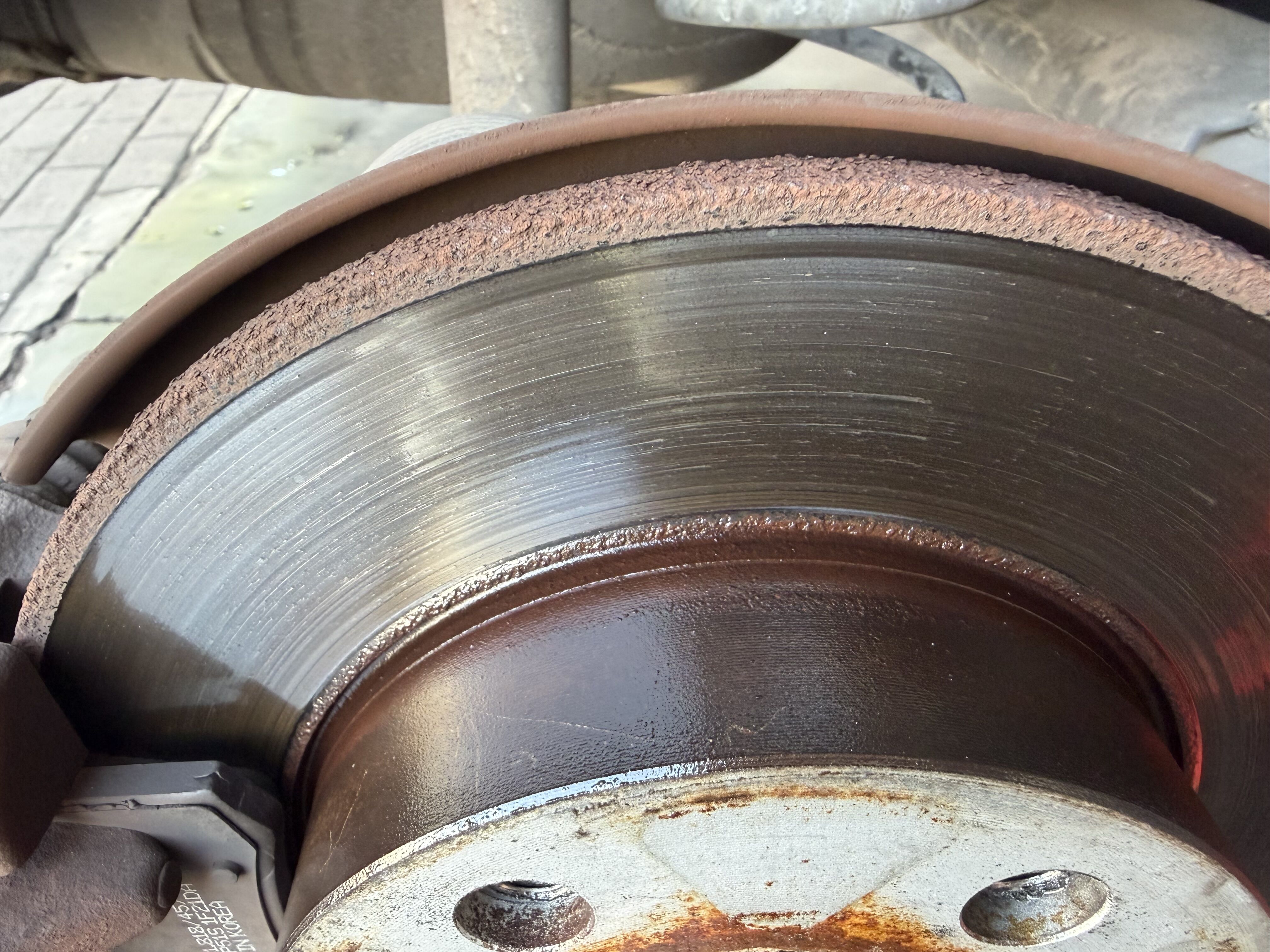

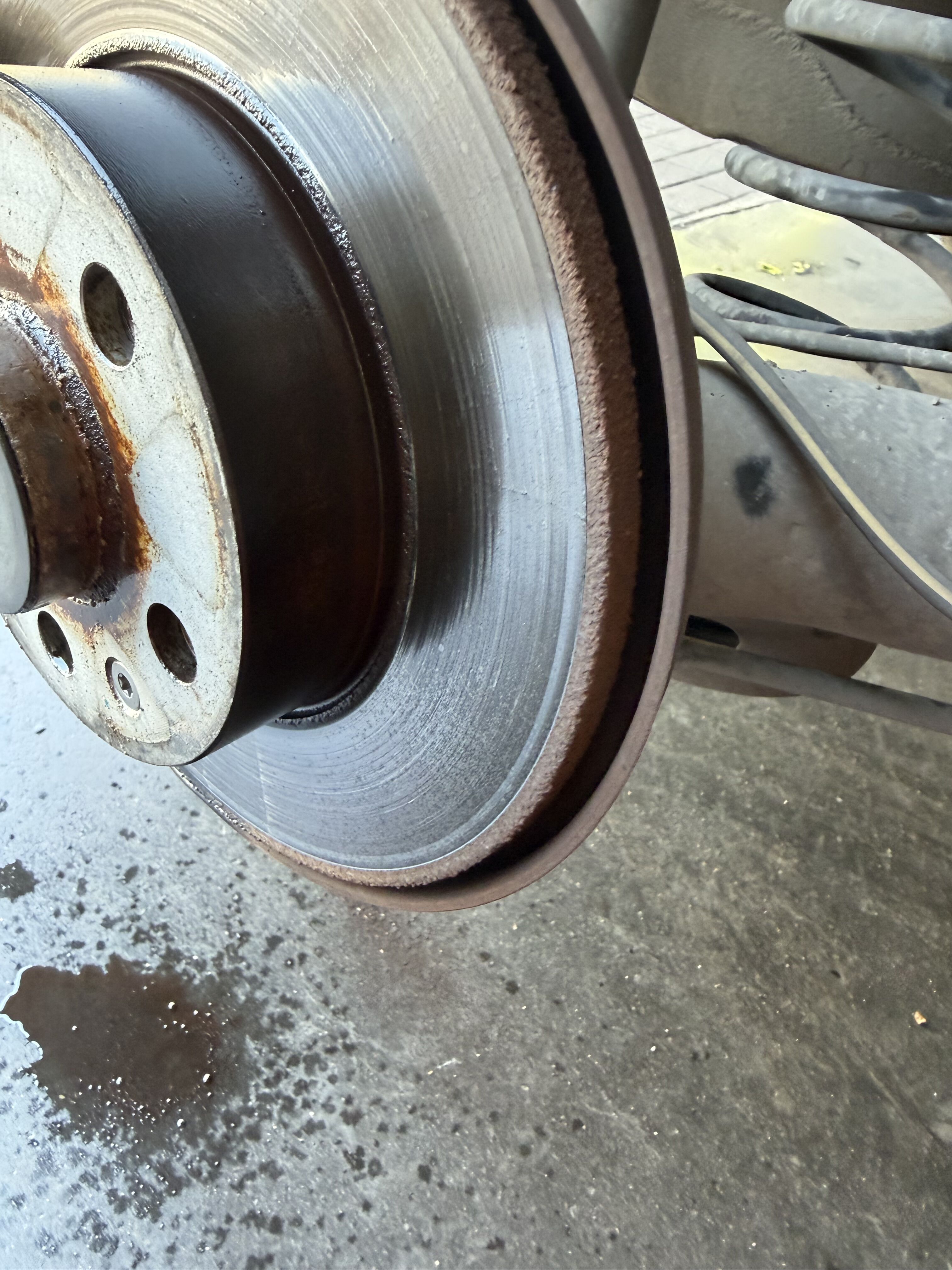

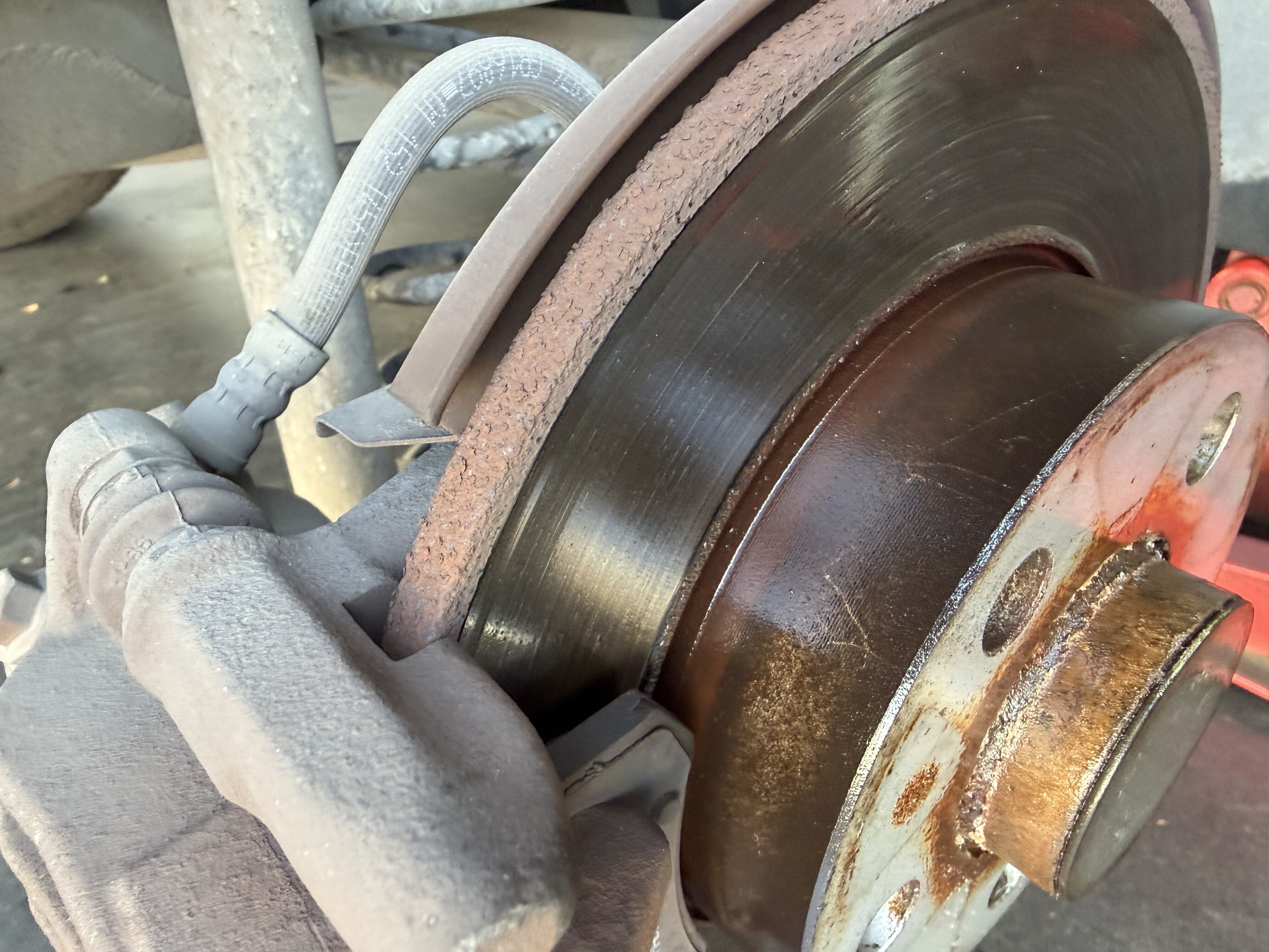

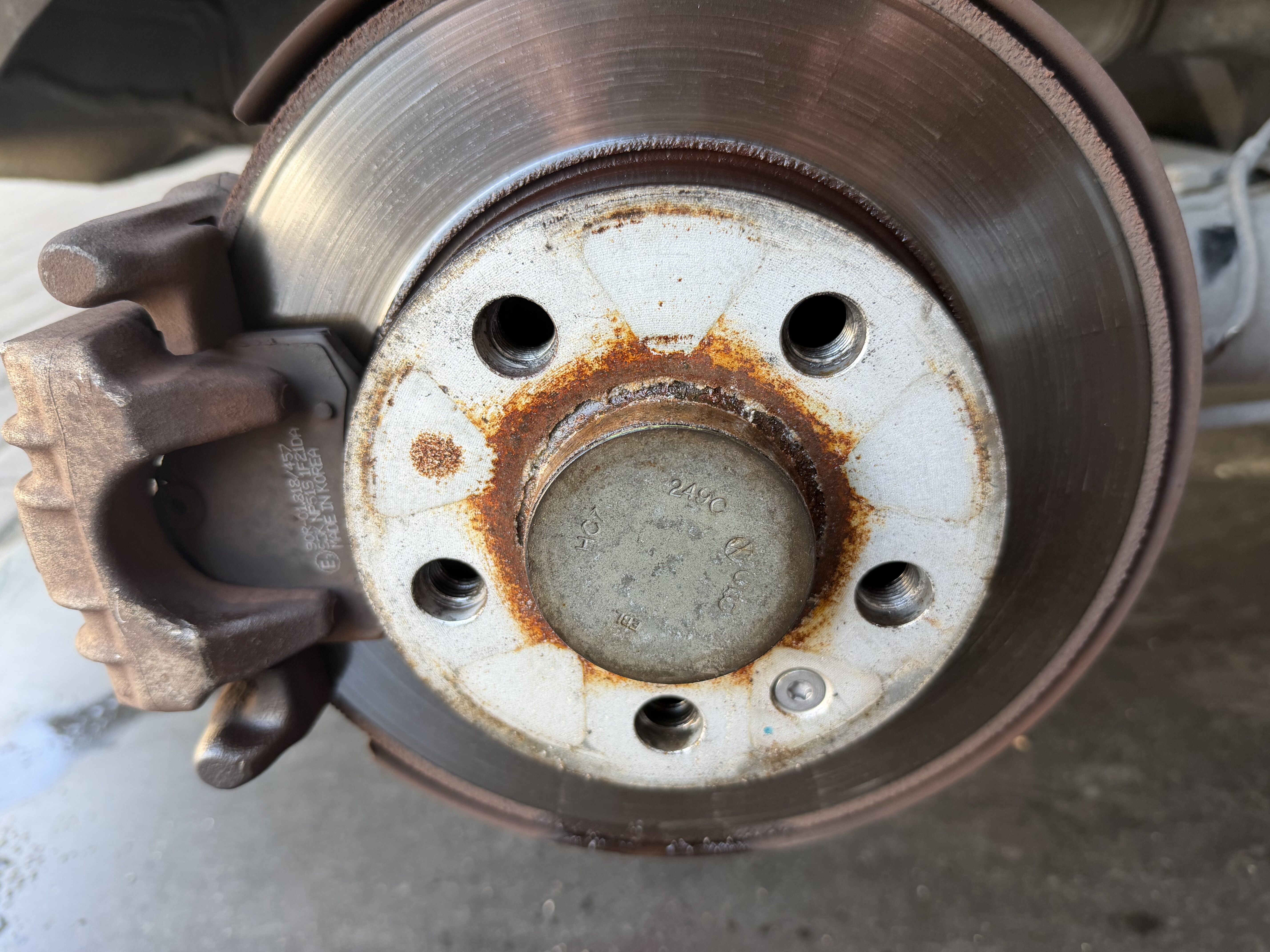

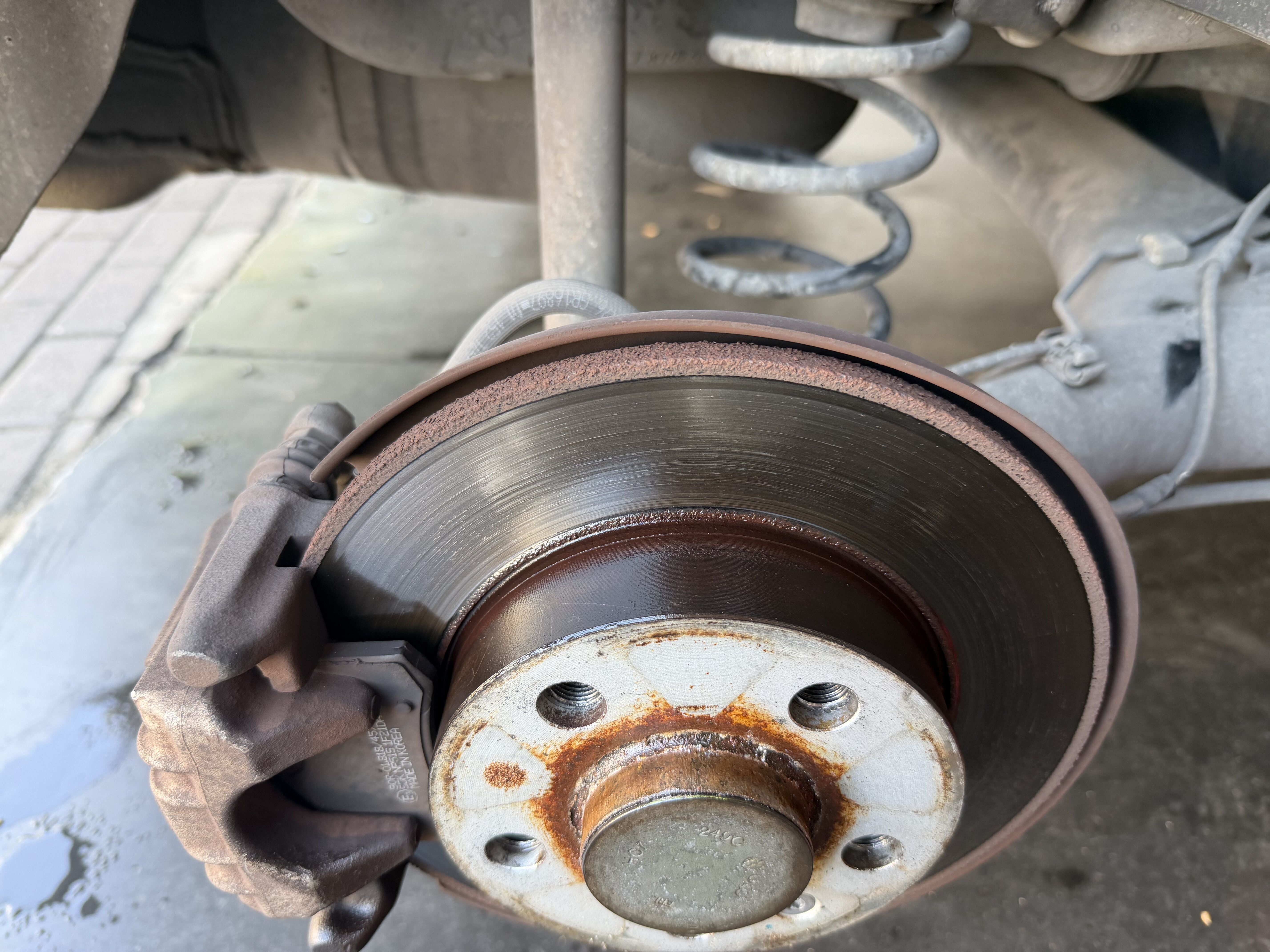

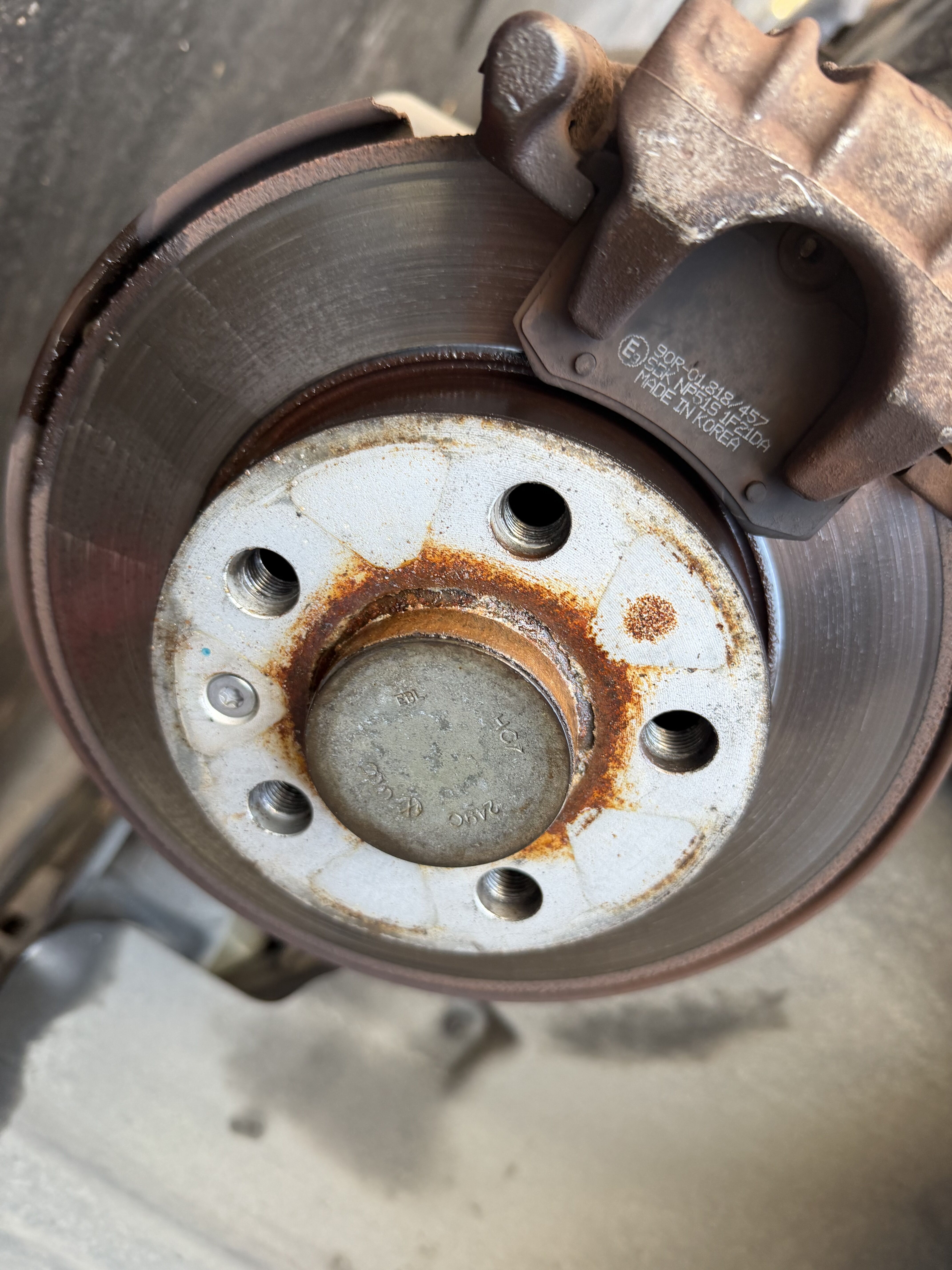

היי, אתמול תיקנתי פנצ׳ר בצמיג ולאחר פירוק הגלגל צילמתי כמה תמונות ואשמח לדעת האם עליי להחליף דיסקים כבר כעת (ומתי בכלל יודעים אם צריך להחליף?). אציין כי ממש בקרוב הרכב יעשה טיפול שנתי. אני לא חוסך בחלפים (רכשתי פילטרים מתוצרת mann , רפידות בלם קדמי+אחורי מתוצרת ate, ושמן מוטול), אך מאחר שבנוסף לאגרת רישוי וטיפול עליי להחליף גם רביעיית צמיגים, אני מנסה לצמצם עלויות, במידה שניתן. בזמן אחר הייתי מחליף דיסקים בלי לחשוב יותר מדי אבל במקרה הזה אשמח לדעת אם אפשר לדחות את ההחלפה ולחסוך כמה מאות שקלים כרגע. הרכב הוא פולו 1.2 90 כ״ס שנת 2014. תודה לכל המגיבים!

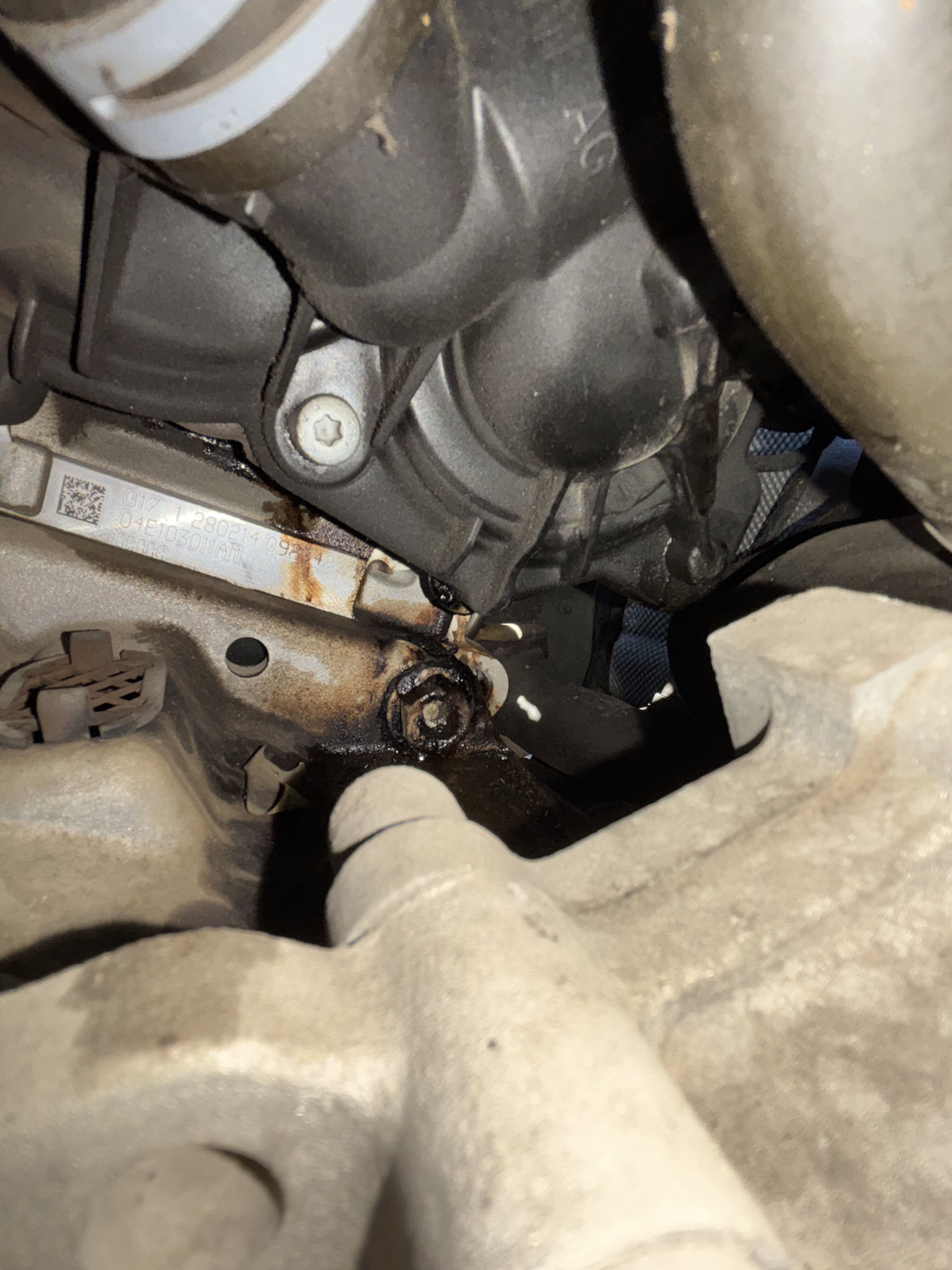

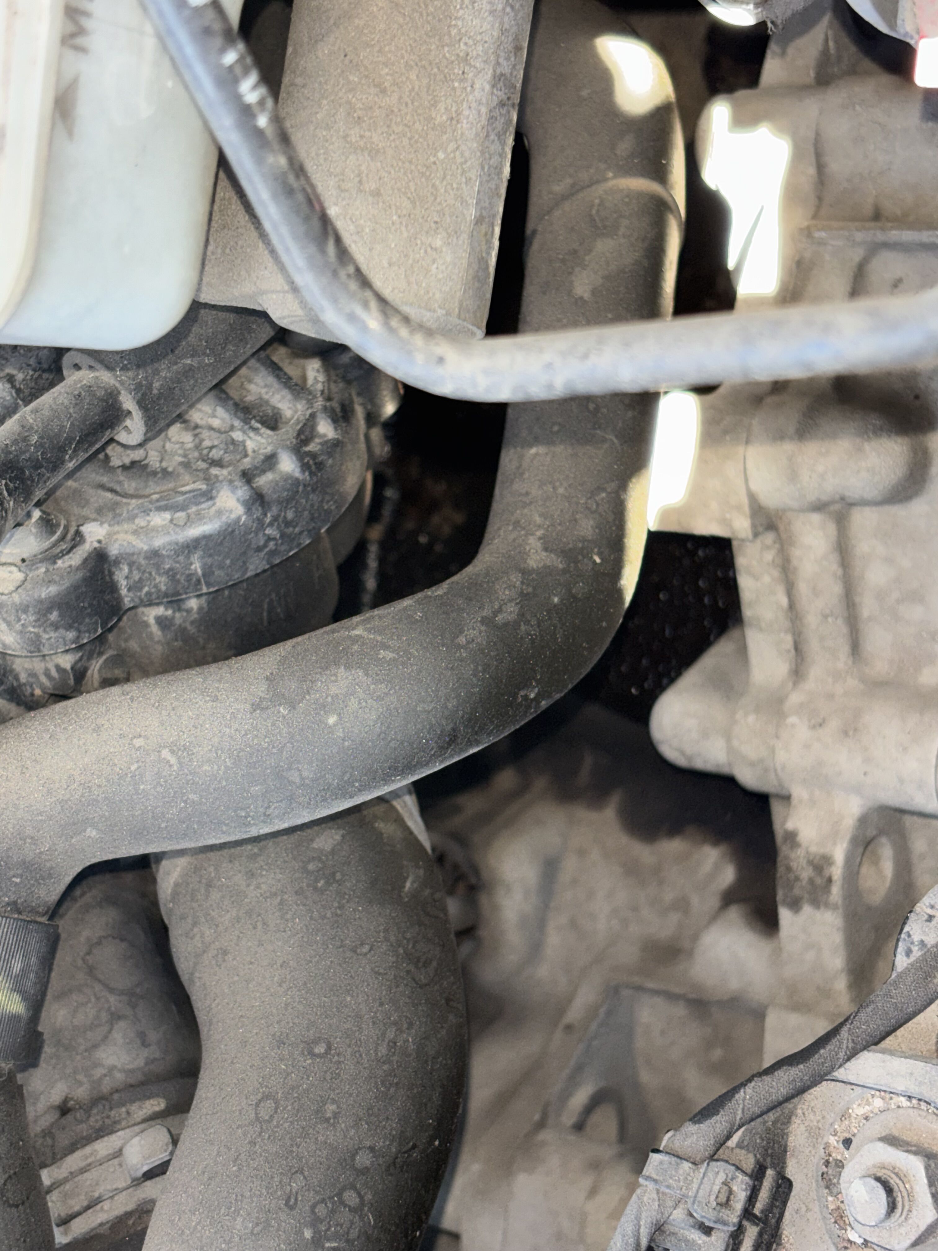

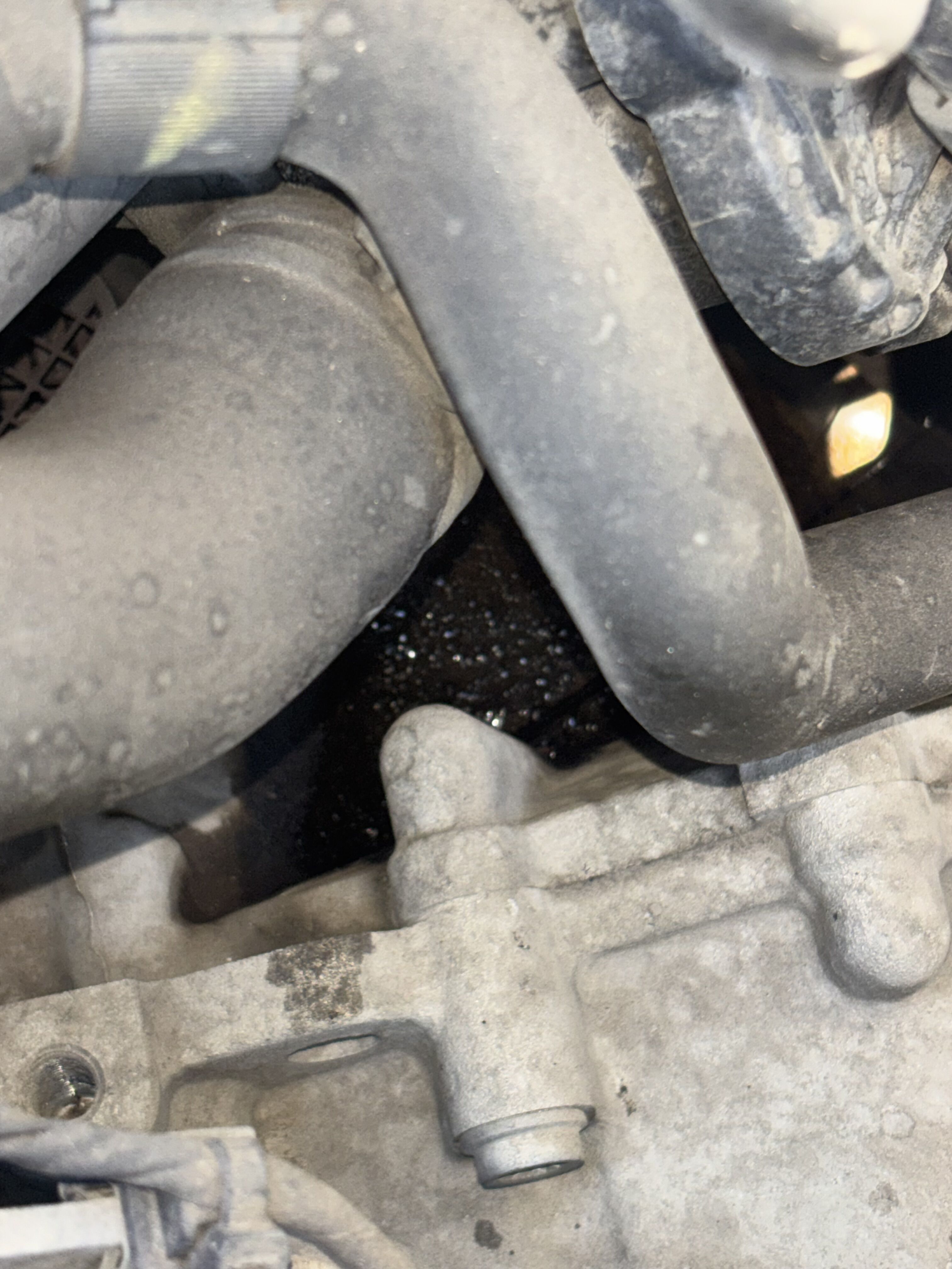

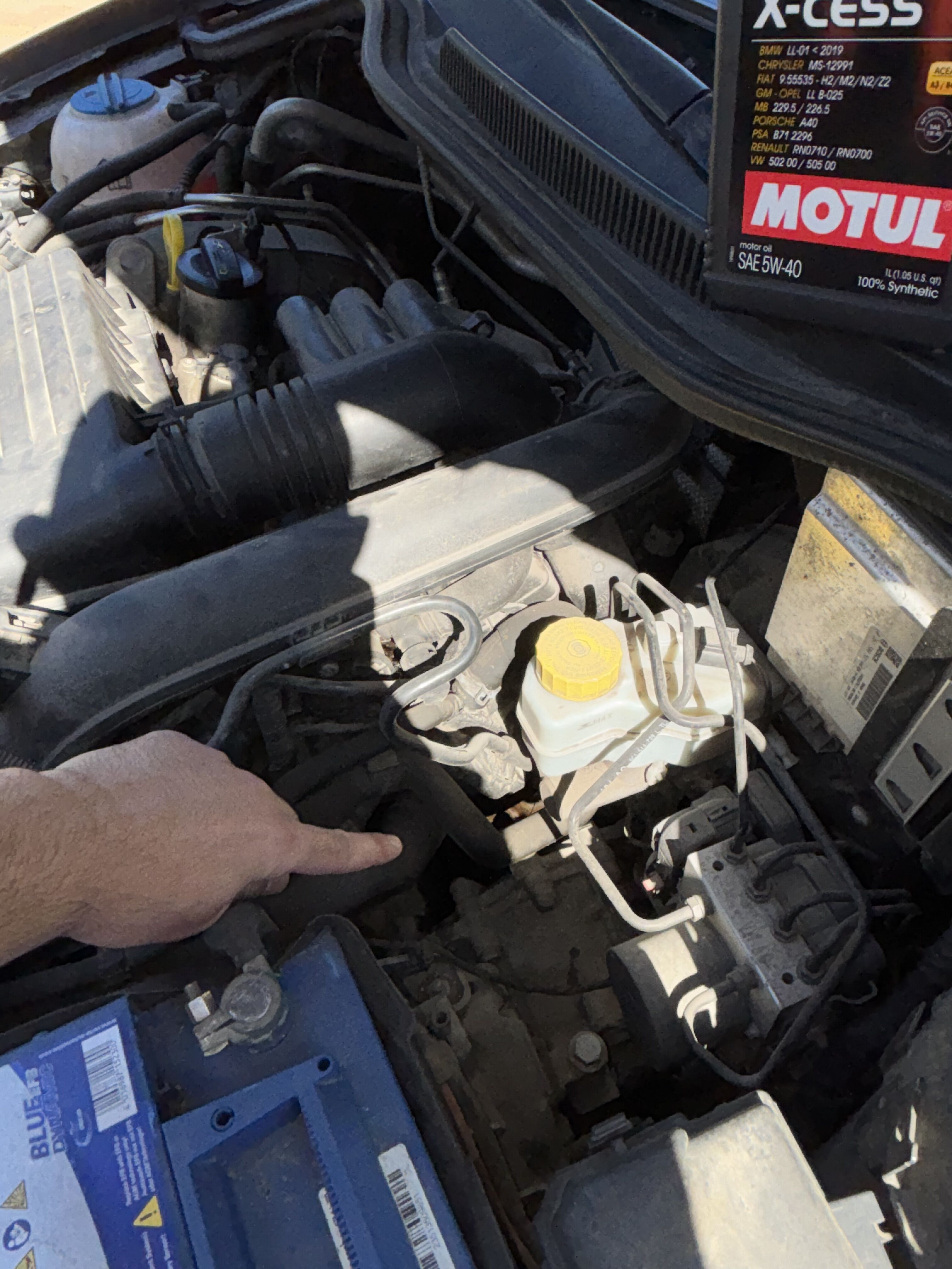

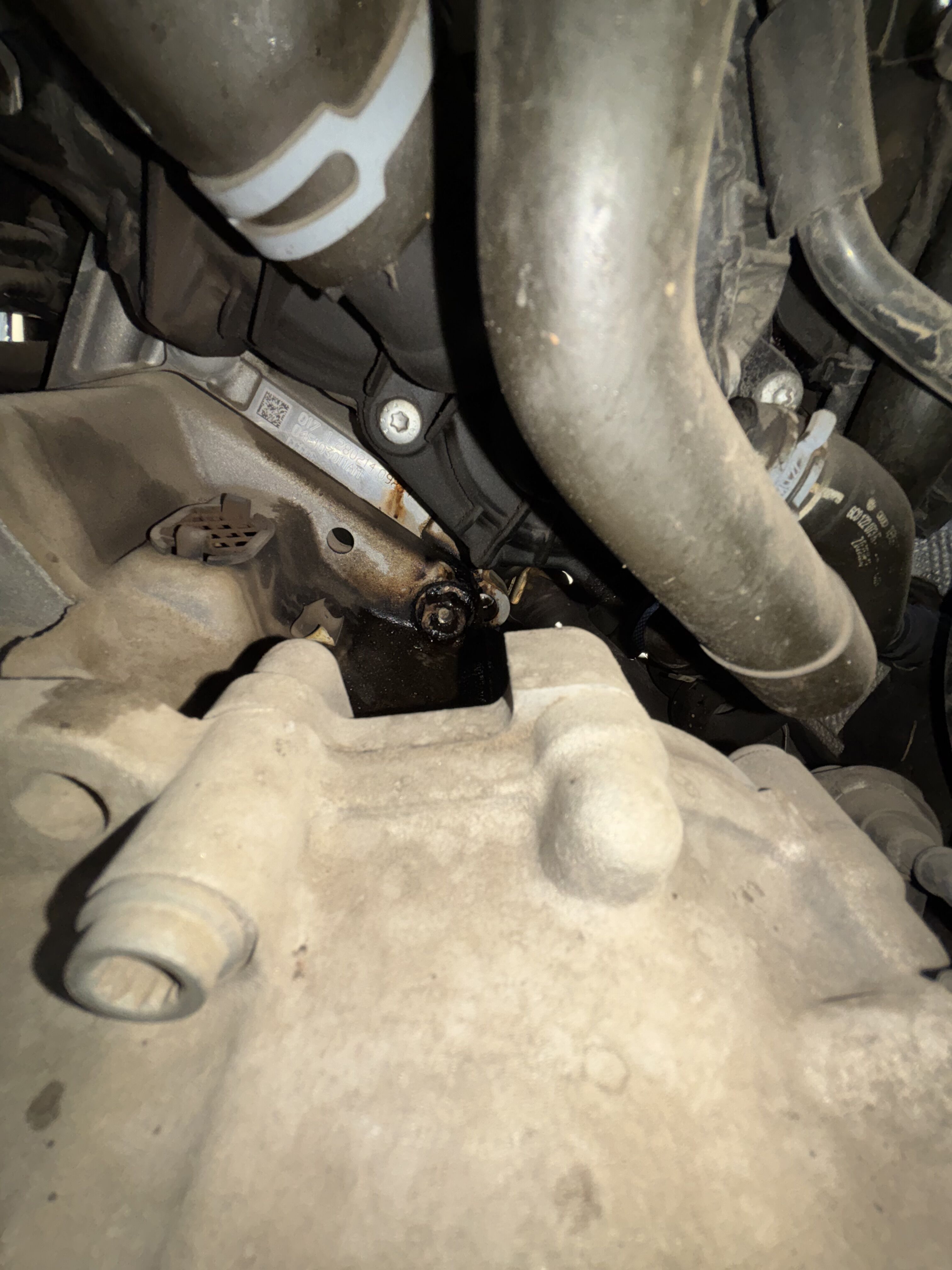

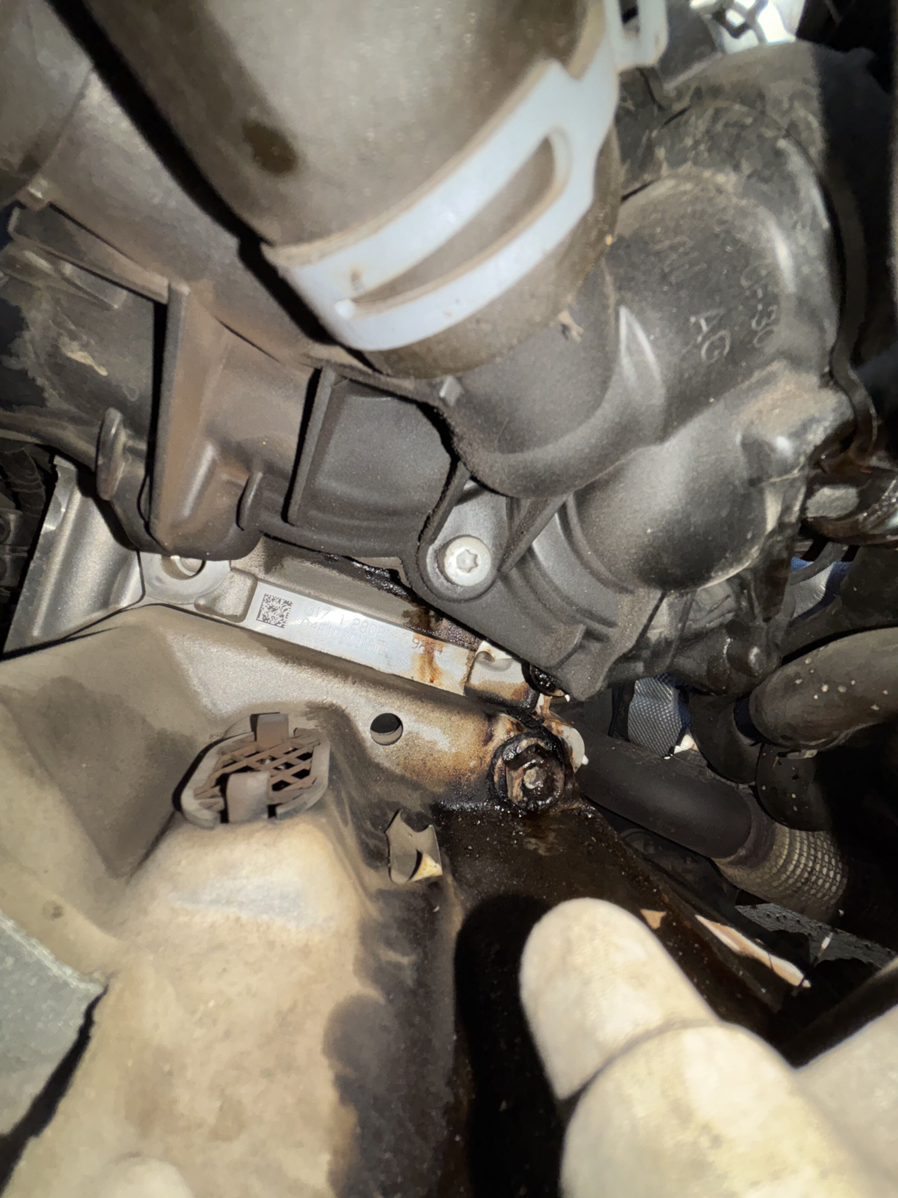

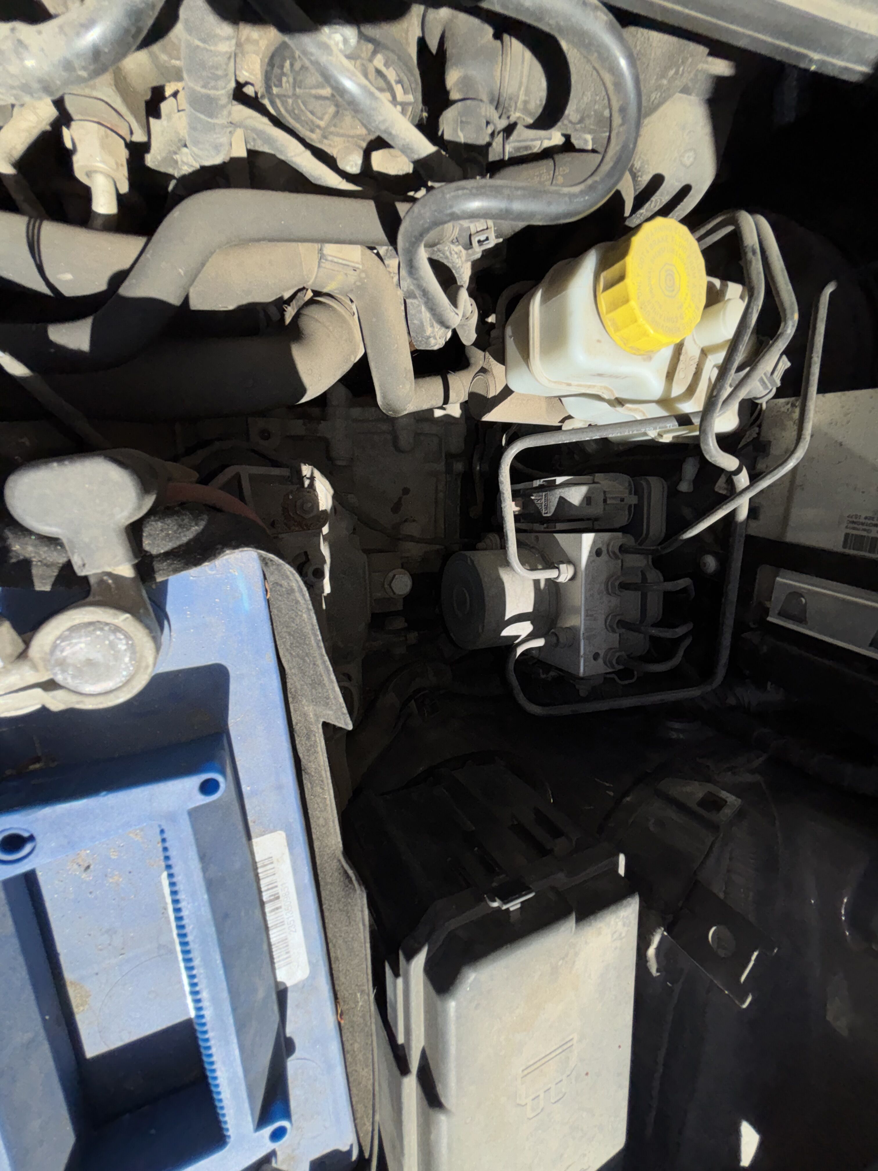

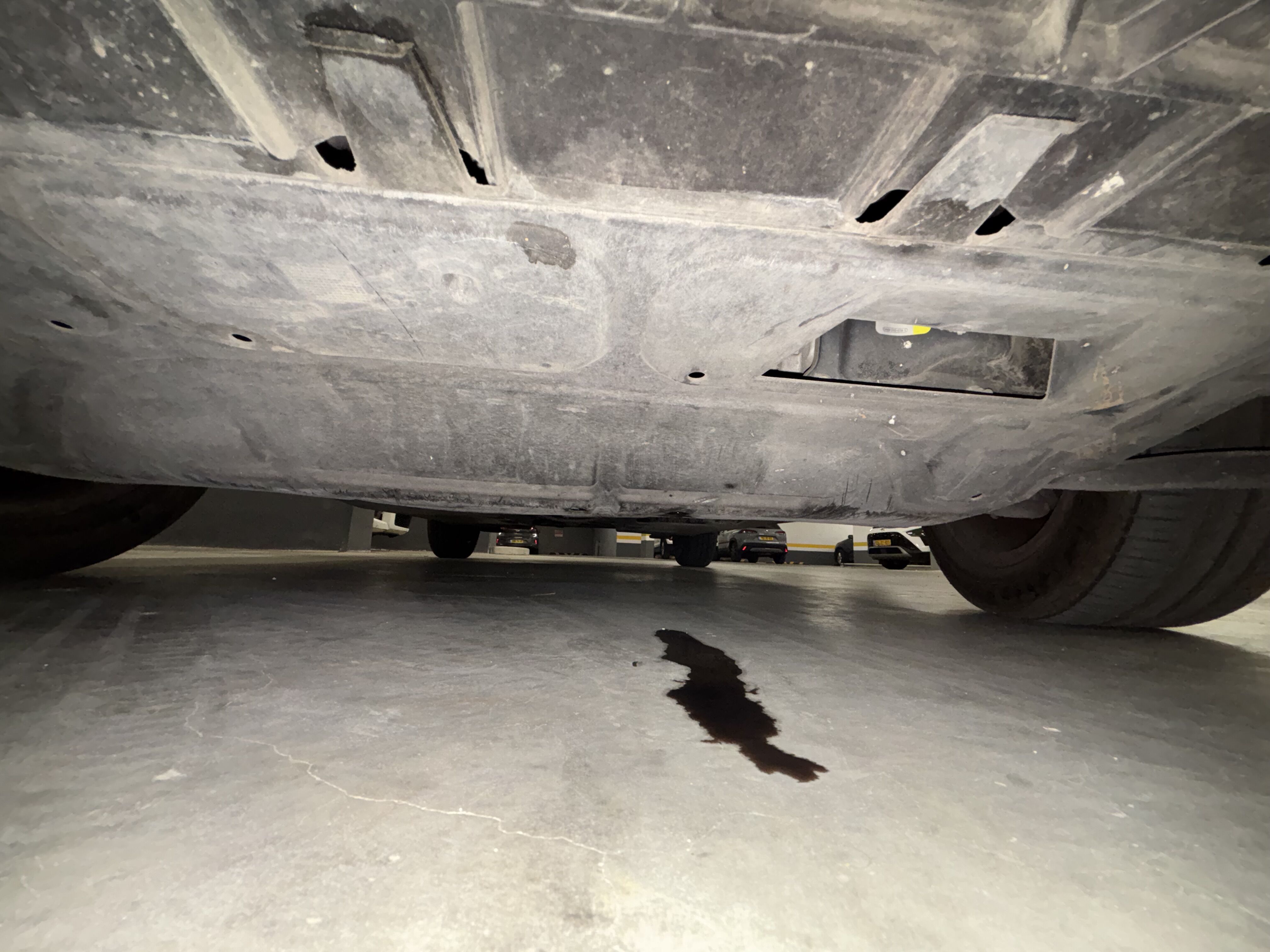

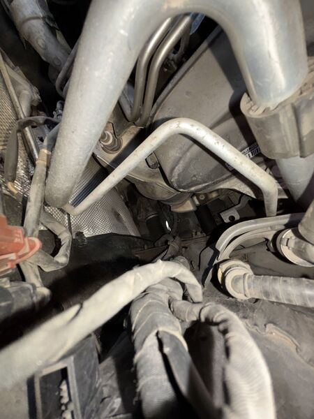

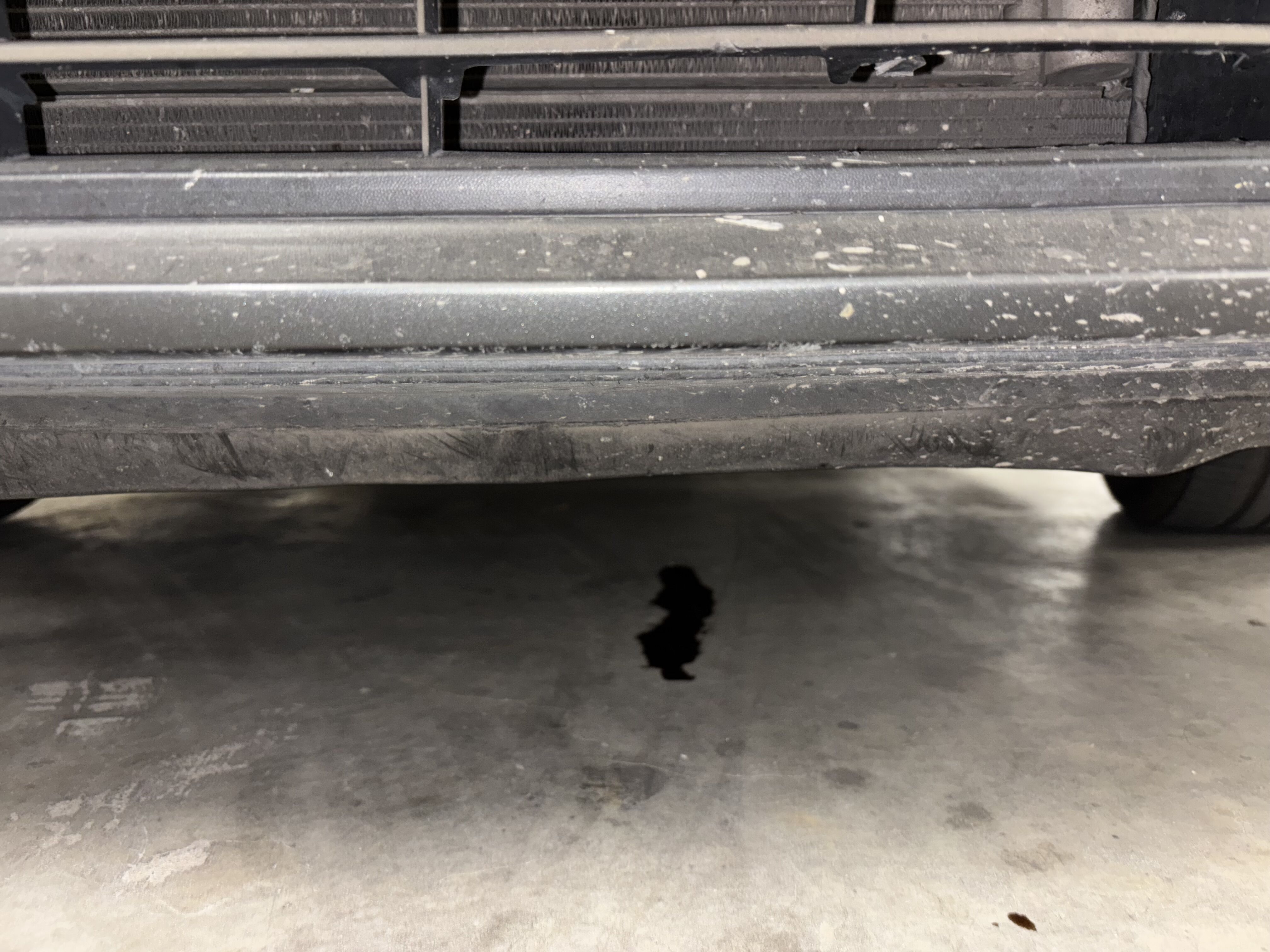

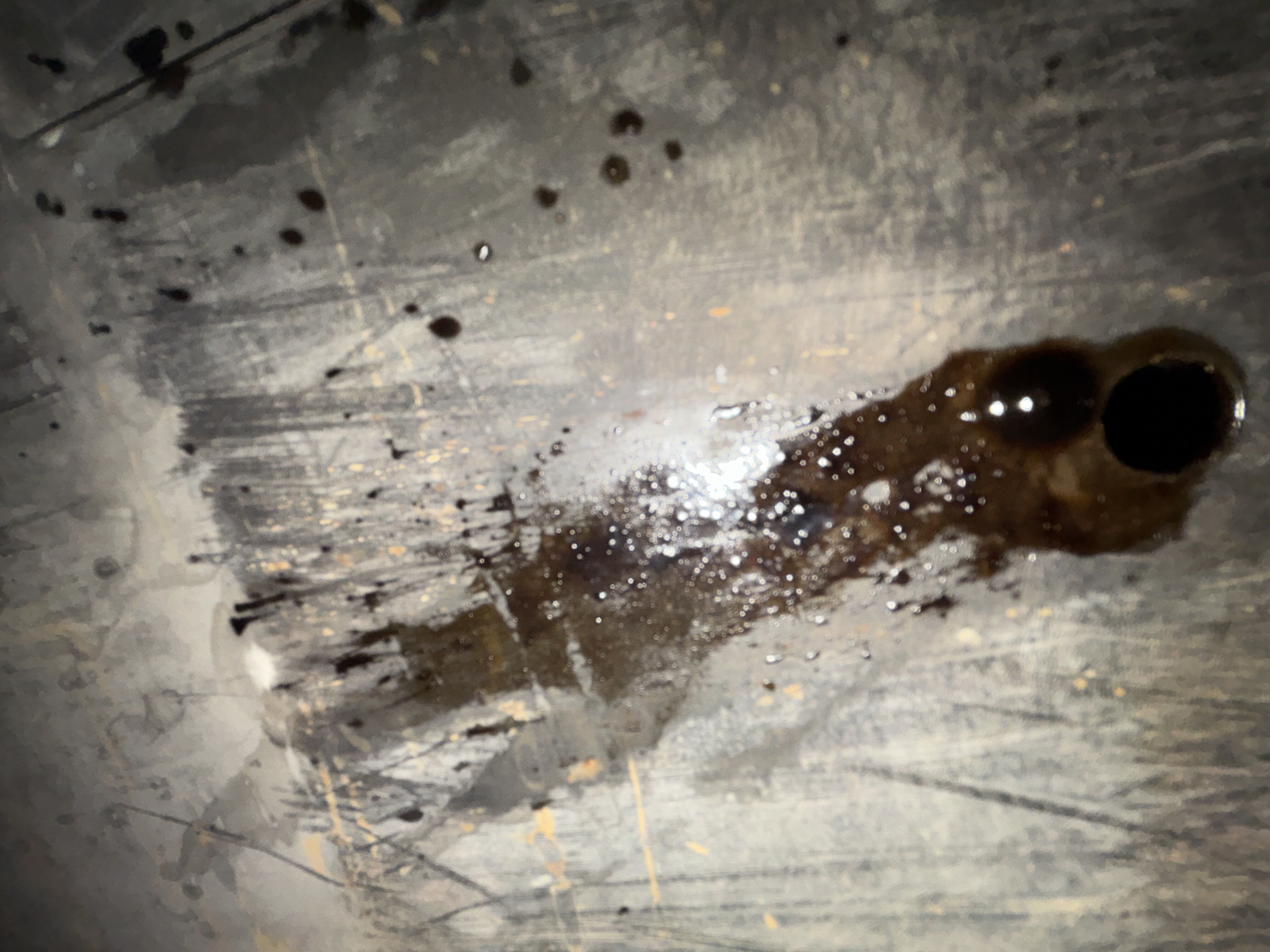

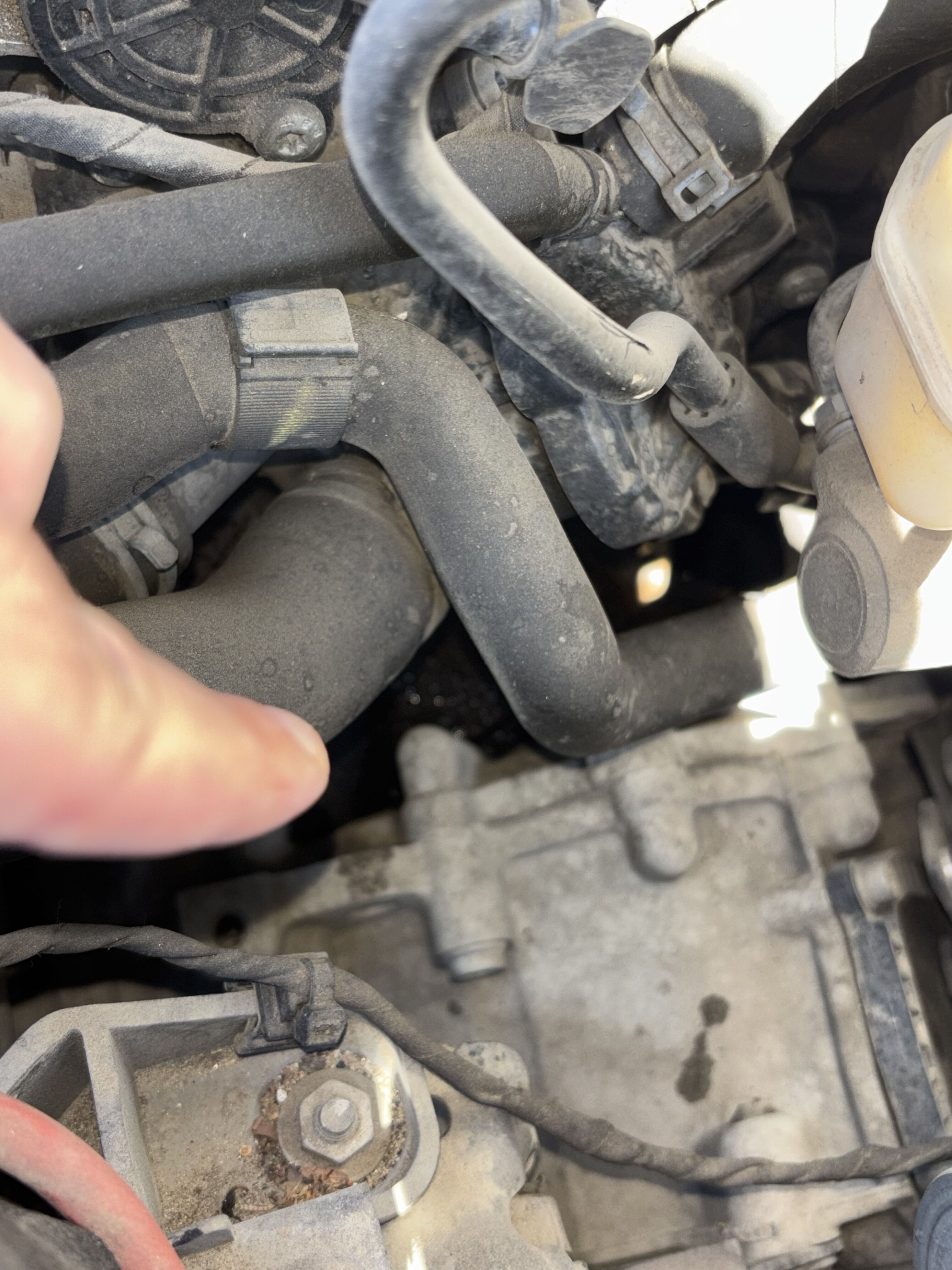

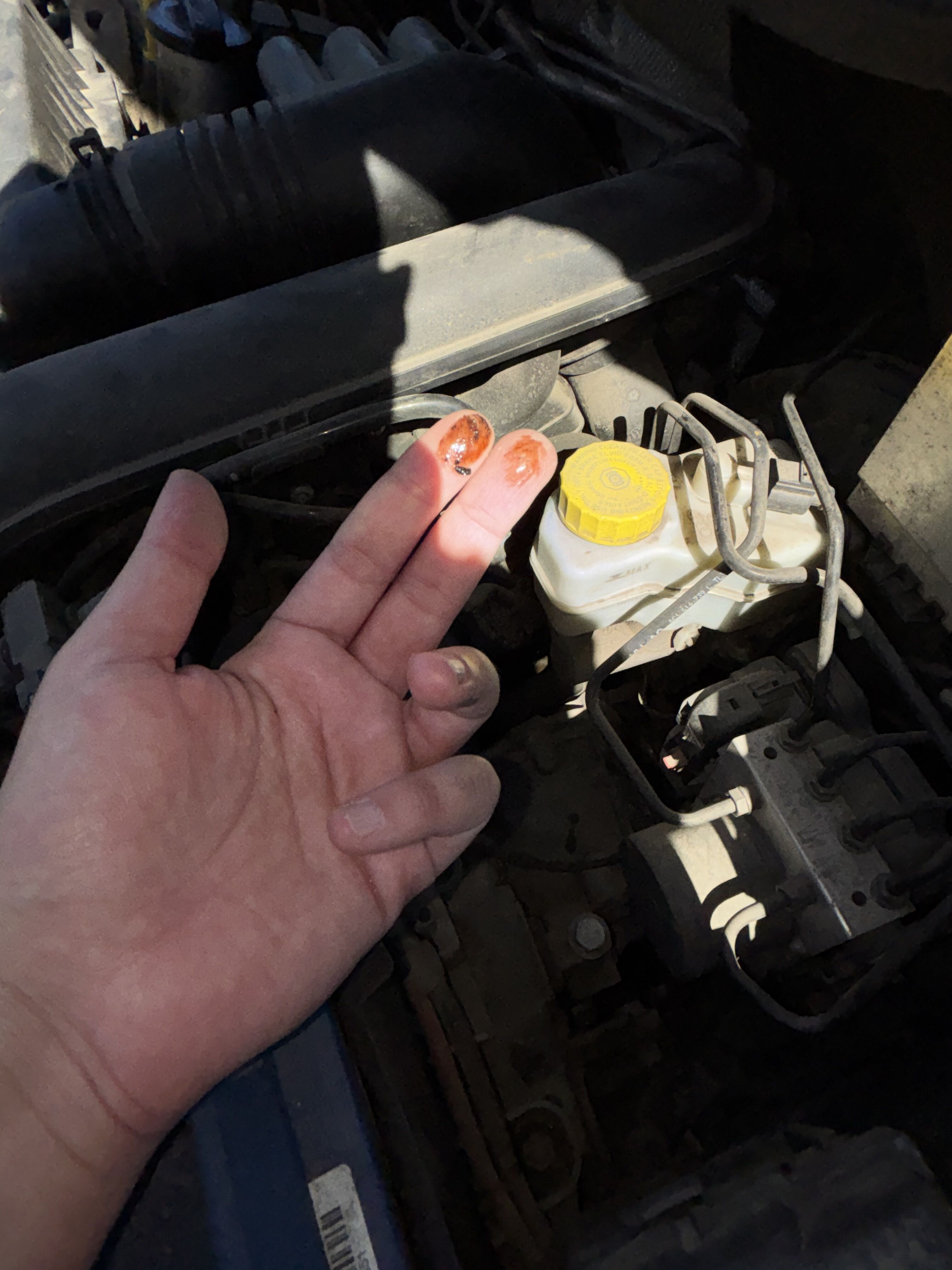

היי בבעלותי הרכב שבנדון מנוע cjzc 1.2 טי אס איי. לאחרונה הבחנתי בשלולית שמן מתחת לרכב, וכשהתכופפתי ראיתי שיש גם כתמי שמן על מגן הפלסטיק התחתון (מצורפות תמונות) לאחרונה אף שמתי לב שנוזל הקירור במיכל העיבוי יורד מתחת למינימום. אציין כי מאז שרכשתי את הרכב הייתה צריכת שמן אבל מפלס נוזל קירור למיטב זכרוני היה יציב. לא נדלקה נורית חיווי מפלס נוזל קירור ושמן אני בודק ומוסיף באופן עקבי. אתמול בבוקר הלכתי למכונאי שלי, שהרים את הרכב ואמר שהנזילה היא מצד ימין, ולדעתו מפלאנש, ולכן גם יש חוסר בנוזל קירור. מפאת חוסר זמן בגלל ערב החג לא היה זמן לבחון זאת לעומק. אשמח לחוות דעתכם באשר למקור אפשרי של הנזילה, צירפתי תמונות בתקווה שיסייעו. תודה!!
