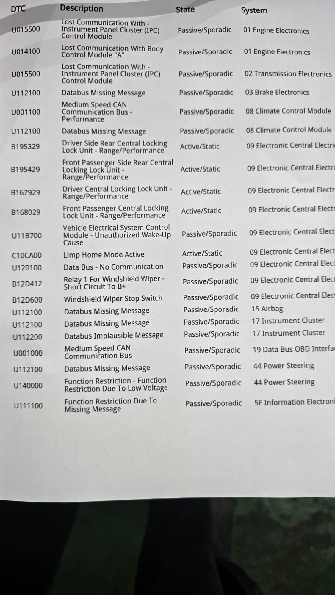

היי חברים. בעבר פתחתי שרשור אודות תקלה לא ברורה בפולו (מנוע cjz) במסגרתה לאחר התנעה נדלקת נורית אזהרה על חום מנוע (הרכב לא מתחמם); תקלה בווישרים; צופר לא עובד; איתותים לא עובדים; נעילה מרכזית לא עובדת - ועוד כל מיני תקלות תקשורת. לאחר שהרכב היה במוסך רון אוחנה, ולאחר חפירה, לא נמצאה כל תקלת חשמל. לפי רון ככה״נ מדיבר במחשב בודי תקול. עם זאת, רון לאכזבתי די משך אותי, ובמספר שיחות טלפון אליו הראה שלא ממש מעוניין להחליף את מחשב הבודי (דבר שמצריך, מלבד הזמנת מחשב חדש, גם קידוד של המחשב לרכב - מה שמצריך כשלעצמו קשר ישיר ליצרן) - ואמר לי לחפש מוסך אחר. מצאתי את עצמי ״רודף״ אחרי רון, שכל פעם פוטר אותי בתירוצים שונים ״דבר איתי תחילת שבוע״ וכולי ובקיצור - התנהלות לא רצינית. בכל אופן, בהינתן המצב המתואר, אני די אובד עצות ולכן ממש ממש ממש (אבל ממש...) אשמח לכל הכוונה וסיוע בנוגע למקום אמין ומקצועי אחר שיכול לתת לי מענה לתקלה, בהתחשב בכך שצריך קשר ישיר ליצרן לשם קידוד מחשב חדש, שכן בקרוב עליי לחדש את רישיון הרכב ובמצב הנכון כמובן שהוא לא יעבור את הטסט השנתי. אציין כי אני מנסה להימנע מלפנות למוסך מורשה יבואן, אלא כמוצא אחרון, מאחר שאני מניח שבמקרה זה אצטרך לשלם סכום בן 5 ספרות שאין לי. תודה רבה לכל מי שיכול לסייע, לא נתקלתי בשנותיי כנהג על וואגיות בכזאת תחושת חוסר אונים
היי לפני כ-15 שנה קרתה לי תקלה דומה בגולף שנת 2001. האוטו היה במוסך כיומיים, פורק הדשבורד והוחלפה היחידה. העלות בזמנו הייתה גבוהה , סביב 3000-3500 שקלים. חתיכת סיפור דרעק. לא יודע כמה יעלה התיקון ברכבך אבל בהחלט לא הוצאה קטנה כלל, שצריך להתכונן אליה. ובכל זאת נחמה (אולי) - לא קרה לך בשיא הקיץ, ככה שאין להנחתי לחץ לתקן מהיום למחר מה שמאפשר לעשות סקר שוק ואף להיערך כלכלית. ותוכל להמתין להמלצות למוסכים אמינים.
היי ותודה על התגובה! ידית מגבים פורקה ונמצאה תקינה. לגבי ידית אורות - לא יודע. בכנות אני ממש מתוסכל. התקלות שציינת הן בול מה שקורה אצלי; מגבים לא עובדים, איתותים לא עובדים, אורות גבוהים לא עובדים, אורות אחוריים עובדים רק בחלק העליון של הפנס, צופר לא עובד, ועוד שלל תענוגות שמלוות בצפצופים והתראות. כבר התחלתי לחשוב שיש מחלקה מיוחדת במשרדי הקונצרן שהתפקיד שלה הוא לחשוב על התקלות הכי מרגיזות שאפשר לחשוב עליהם, ולהטמיע אותן ברכבים 😅
היי. מדובר בפולו 1.2 מנוע cjz, לגבי פתחתי לא מזמן שרשור בשל סדרת תקלות חשמל מוזרות. לאחר שהרכב נבדק אצל רון אוחנה במשך יומיים, לא נמצאו תקלות חשמל. הכיוון של רון הוא החלפת מחשב בודי בלא מעט אלפי שקלים (לא ודאי במאת האחוזים, אבל כאמור זה הכיוון). הבעייתיות הינה שצריך לקנות מחשב חדש ״נקי״ ולהוריד אליו את התוכנה הרלוונטית לרכב היינו - לא ניתן לקחת מחשב מרכב אחר ופשוט להרכיבו אצלי. הרכב סך הכל בסדר, מחזיק בו כשנתיים, רכשתיו מיד ראשונה עם כ67 אלף ק״מ. כל חיי נסעתי בוואגיות וכמובן שנתקלתי בלא מעט תקלות (הזויות יותר והזויות פחות). כיום, אחרי תסכול רב שחווה עם הרכב הנוכחי על רקע התקלה הנדונה, קצה נפשי ברכבי הקבוצה (בצער רב) ואני מכוון להחלפת הרכב במשהו בסיסי ואמין יותר. לכן מעוניין למכור את הרכב, כמובן שרק לאחר תיקונו. על כן, רציתי לדעת האם מישהו נתקל בתקלה דומה והצליח להתגבר עליה ובצורה ״הזולה ביותר״ האפשרית; לרבות קניית חלק מחו״ל או שיפוץ מחשב (רון למען האמת לא נתן אופציה כזאת - לכן לא יודע אם קיימת), או כל אופציה אחרת שתאפשר לי להפיח חיים במחשב גם אם ללא החלפתו ולמכור את הרכב כשהוא במצב תקין. תודה למגיבים 🫶🏻

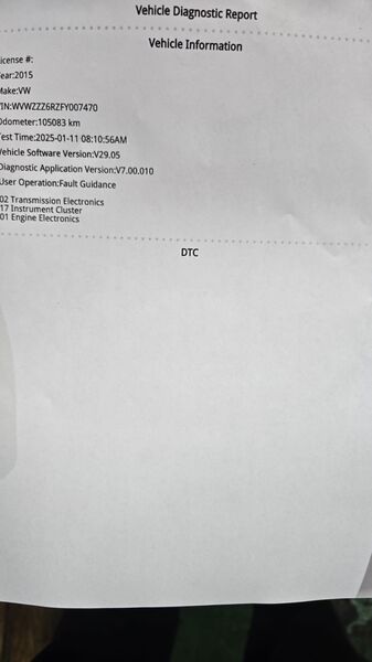

חבר׳ה שלום. מקפיץ שוב כי לא מצליח לפתור את התקלה. אנסה לקצר. הייתי אצל שני מוסכניקים טובים. אחד חיבר סורק. אלו קודי התקלה שמצא: Terminal 15 status: On Terminal 50 status: OFF Status Bremslichtschalter (HW): OFF Status Bremslichtschalter (CAN): OFF OFF: operated Position lamps: Not operated Automatic high beam assist: Not operated Low beam: Not operated Parking light left: Not operated Parking light right: Not operated Stoerschutzzaehler: 0 Voltage: 13.3 V Outside temperature: 16.5 °C לא הצליח לפתור אותה. הייתי אצל בחור נוסף, כאמור. אמר שהבעיה במחשב הבודי. לאחר ניסיון לעדכן לו תוכנה אמר שזה לא אפשרי כי הוא תקול והוא מקור התקלות. ראו תמונות מצורפות של מה שלולץ מהמחשב. מצאתי בפורומים בחו״ל שרשורים שדנים בתקלות זהות באותו רכב. לפי מה שהבנתי מדובר שם בתקלת חיבור חוט לפנס שמאל אחורי. ראו קישור. מבדיקה שערכנו בפנסים האחוריים - הכל תקין. על פניו אין קורוזיה, אין קונקטור תקול או חוט שמקצר. https://www.volkswagenforum.co.uk/threads/bizarre-electrical-problem-polo-2014-please-help-resolved.37537/#replies השאלות שלי הן כאלה: 1) מה המשמעות של מחשב בודי תקול? האם זה שכיח ומה עושים במקרה מעין זה? 2) מה הסיכוי שיש סיבה אחרת כמו כזאת שמצוינת בקישורים לפורומים שהוספתי, ומדובר בכל זאת במשהו שעושה קצר חשמלי ומשגע את כל מערכות הרכב? אולי סגרת הפנס(ים)? אולי עניין אחר? אודה רבות למשיבים ולמי שיכול לסייע לי במציאת קצה חוט (לא שרוף או אולי דווקא שרוף...) בפתרון התקלה. אשמח אם תצרו איתי קשר פה או בהודעה פרטית כי אני באמת אובד עצות לחלוטין. תודה רבה -
