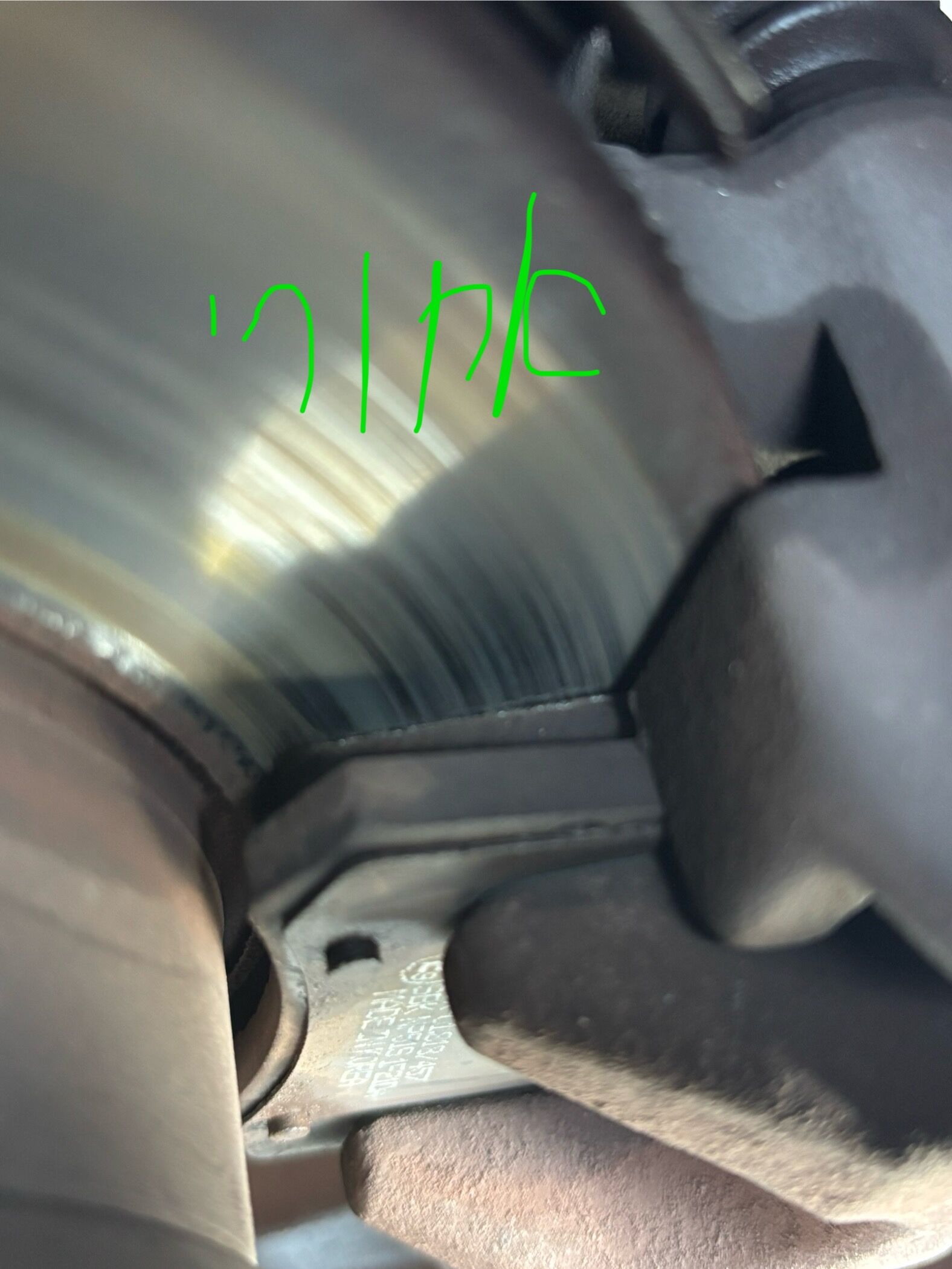

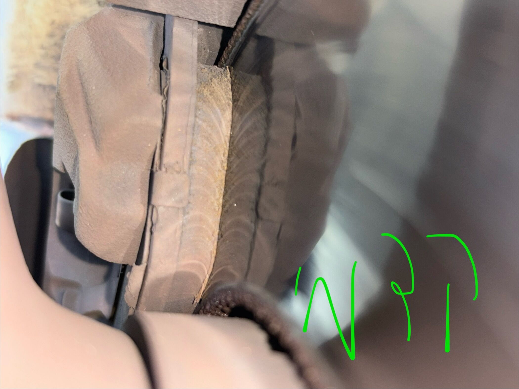

האם עליי להחליף רפידות בלם? - תמונות מצורפות
HaimO פרסם הודעה בנושא של HaimO בתוך טכני, אחזקה וטיפולים
תודה חבר׳ה, אצלם ואעלה תמונות ברורות יותר 🙏🙏🙏 -
היי, בהתאם לתמונות המצורפות, האם נראה שעליי להחליף רפידות? אציין כי קניתי את הרכב לפני כשלוש שנים עם 67,000 ק״מ, כרגע עומד על 114,000 אלף, ואני לא זוכר מתי החלפתי רפידות, אם בכלל ולא שמרתי קבלות מהמוסך 🫣🫣🫣 לתחושתי הרכב בולם טוב, אין שריקות, חריקות או רעידות בעת בלימה. עם זאת, כשנוסעים לאחור ובולמים יש רעש של דפיקה מהסרן האחורי כאשר למיטב זכרוני, בעבר , ברכב קודם, כששמעתי דפיקה זהה, הוחלפו רפידות ובנוסף מרחו לי חומר משפופרת קטנה על - לדעתי - הצינור שמוביל את נוזל הבלמים למערכת הבלימה (אין לי מושג מדוע ומה היה החומר) אתיין שאני בקרוב לוקח לטיפול גדול וטסט, וחשבתי להחליף רפידות על הדרך, גם אם הן לא ממש בערוב ימיהן, אבל אם יש עוד אלפי קילומטרים עליהן זה מיותר. ככל שצריך תמונות נוספות אוכל כמובן להעלות. תודה !
