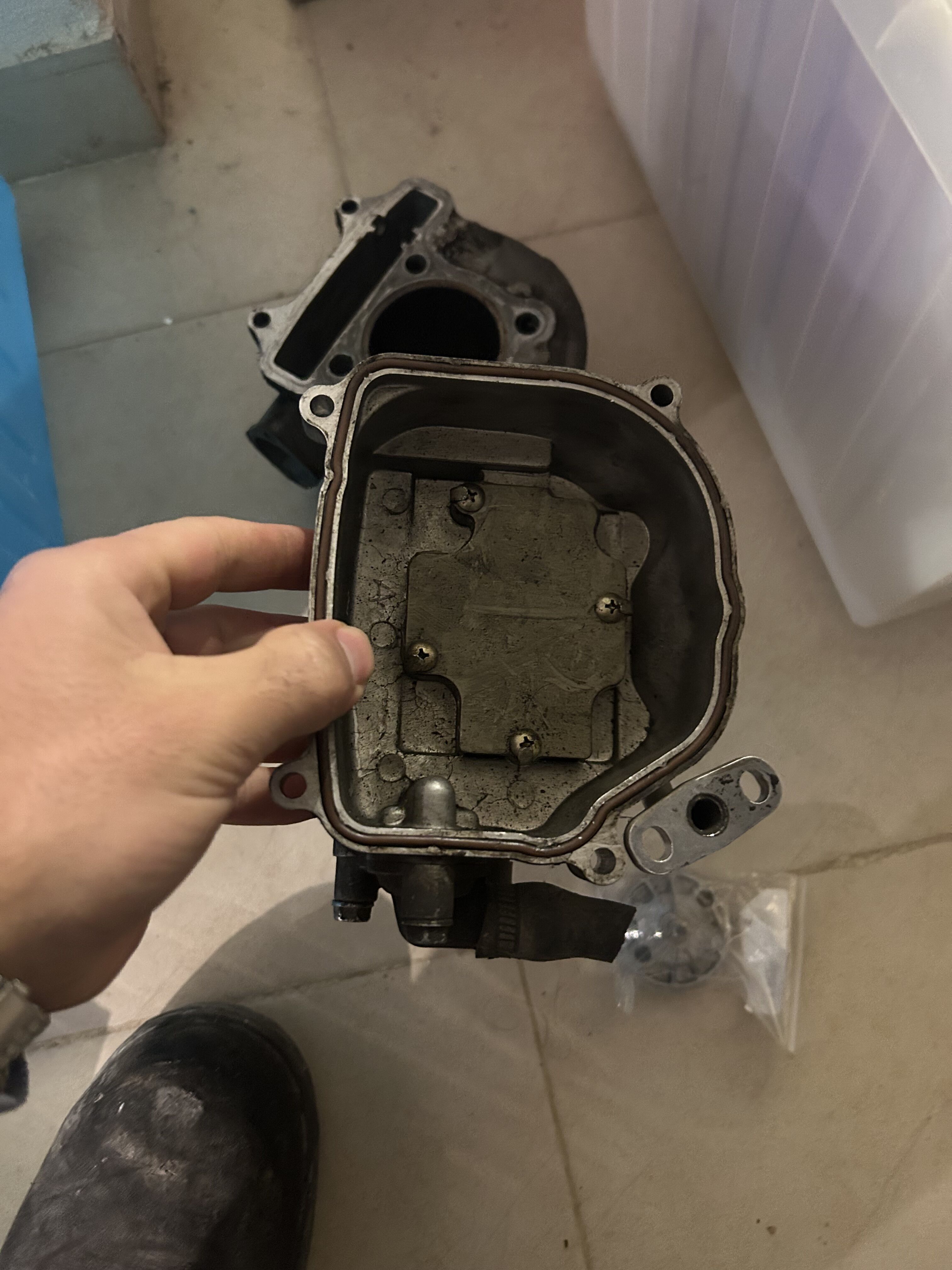

שלום לכולם. פרשתי מאופנוע שטח גקט צבי צב 150 שקל קסדת שטח ls2 ריפודים מתפרקים 250 האוזניה שמורכבת על הקסדה בתוספת 100 משקף לקסדה 50 משאבת שמן מובי 125 דגם מתחת ל2018 50 סט אטמים למובי 50 שקל צילינדר של מובי 100 מכסה שסתומים למובי 50 מגפיים נגד גשם מידה 42 150 שקל מגפיים שטח מידה 43-44 אני חושב 300 שקל רמקולים של חברת מורל הישראלית 6-9 איכותי אני חושב באיזור ה140 rms א - 300 לזוג מגבר איכותי מאוד לרכב x3 - 400 שקל איזור ירושלים
