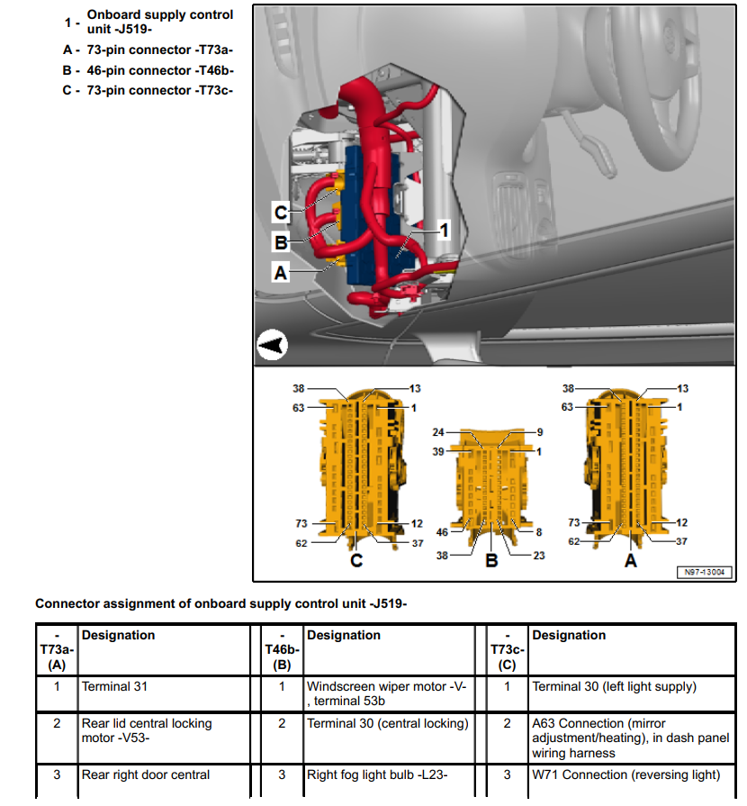

בחומר עזר ששלחתי לך, יש לך פירוט של PINOUT מדוייק של מחשב באדי, כדי לעשות את כל זה...אז בוא נגיד אתה צריך רק למצוא את ה"שף העממי" ולא את "המסעדת גורמה" שאתה ממשיך לחפש, המצרכים אלייך !!
זאת לא פיזיקה קוונטית, פאקינג מכונית מיושנת ששוב פעם חוזר, אפשר לעשות בו הכל (להבדיל ממכוניות החדשות של היום, שכל הזמן חוסמים אותנו בכל מני רמות), לא צריך שום מחשב בודי חדש באלפי שקלים כדאי לשלול או לאמת תקלה בו, לא אכנס להסברים כי ממילה לא תבין 100% מה שאכתוב, פשוט עד עכשיו היית במוסכים שחירטטו אותך, וחלקם היו ישירים ואמרו בלי בושה שזה גדול אלייהם.
בקיצור ממילה חיים בתקופה מוזרה, כמו שלא יהיה לך זמן למצוא חשמלאי נורמלי, גם לא ניראה לי יגנבו לך את הרכב שלך, עדיף לחשוב "מחוץ לקופסא" ולהעמיד במקום "פוטנציאלי" שההדף יעשה את העבודה ומס רכוש יתחשבן איתך :cool:
הנה עוד קצת "מצרכים", ובזה סיימנו, אין לנו יכולת לאבחן דרך "כדור בדולח", ולעזור מעבר לזה, ולקבוע האם באמת מחשב BCM התפגר או קצר שלא מזהים.
CENTRAL LOCKING LHD, WITH BATTERY IN ENGINE COMPARTMENT.pdf
Grounding Points.pdf
העיקר הבריאות ושמור על עצמך...זה עדיין "חפץ"

כמו שכתבתי, בדגם הזה, אכן כבר יש CP, צירפתי תמונה עם הסבר בתגובה ראשונה שלי מפורום VCDS, שמונע סתם לחבר BCM משומש, אבל להבדיל מסיפורים שסיפרו המוסכים שבדקו את הרכב או ניסו לייעץ, אין שום בעיה לקודד משומש! אבל אני ממש לא משוכנע ש-BCM הלך. אני לא פעם רב עם מוסכים, אנא תעשו בדיקה א' ב', מה איכפת לי, הרי אתם משלמים לי על זה, אבל מנגד לא כיף לגרום לעסק להוציא כסף בלי שיפתור את הבעיה ! ואתם יודעים מה התשובה שאני מקבל ברוב המוסכים...אין לי חשמלאי נורמלי!!!
