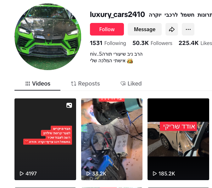

דבר עם המחוון בחולון.
הם מתמחים בתיקוני מחשבי רכב ויכולים לפעמים להעתיק את הקידוד ממחשב למחשב
