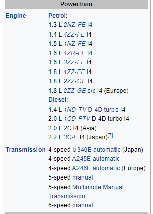

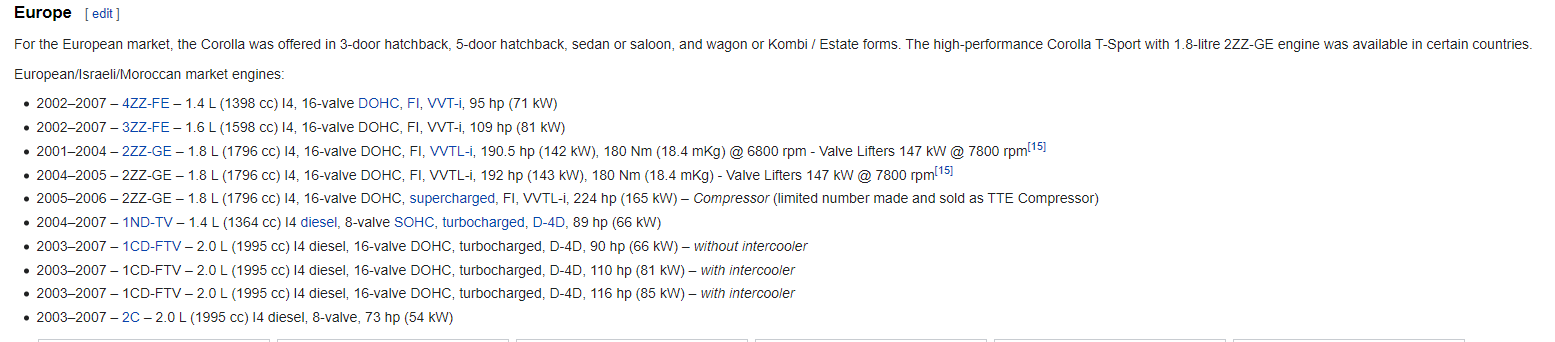

אתה צריך לבחון מנוע מול מנוע כי יש מנועים שונים - ולבדוק האם ביפן הורכב אותו המנוע שהורכב בטורקיה למשל , האם זה היה 1ZR-FE בשניהם, או שהיו שונים למשל במפעל אחר הורכב 3ZZ-FE  באותו דגם-
