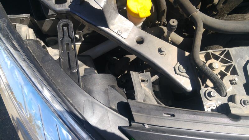

1. שליפת פנס ימין קדימה ל"מצב החלפת נורה" לצורך שיפור הגישה לפילטר מלמעלה (פתיחת שלושה ברגי טורקס ומשיכת הפנס קדימה). הפילטר מסתתר מאחורי הפנס, צמוד למיכל נוזל השמשות. כעת חלקו העליון של הפילטר גלוי ויש מספיק מרווח להשחיל יד.

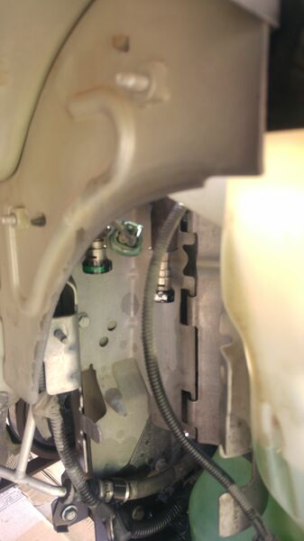

2. פתיחת ברגי גלגל ימין, הרמת הרכב והעמדתו על בוקים, פירוק גלגל ימין.
3. פירוק מחצית קדמית של בטנת גלגל ימין, יש שבעה קליפים (אחד מסתתר מאחורי הבולם) ושני ברגי טורקס קטנים. הוצאת הקליפים רצוי באמצעות כלי פירוק מפלסטיק (pry bar) ותוך קללות נמרצות.

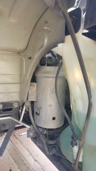

4. בית הפילטר נגלה לעינינו. פותחים את האום הסוגר אותו באמצעות בוקסה 10 מ"מ.
5. מנתקים את הקונקטור הירוק של אלמנט החימום (לוחצים מלמעלה על הלשון ומושכים).

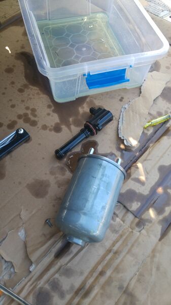

6. ממקמים כלי קיבול גדול מספיק שהוכן מראש מתחת לפילטר. רצוי גם לשים קרטון מתחת כי עומד לרדת גשם של סולר.
7. בשלב זה הפילטר תלוי למעשה על צינורות הדלק בלבד, יש לקחת זאת בחשבון. כעת יש לנתק את צינורות הדלק. ראיתי כמה ורסיות שונות לביצוע, אני השחלתי יד אחת מלמעלה מאחורי הפנס,  כך שבעוד יד שמאל מגששת על עיוור ולוחצת על הטבעת של מחבר הניתוק המהיר, יד ימין מושכת את המחבר למעלה ומנתקת אותו. דורש קצת אקרובטיקה אבל בסוף זה עבד.

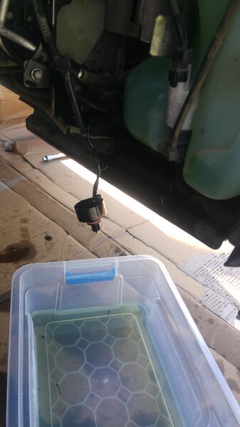

8. הפילטר בשלב זה עדיין מחובר לחיישן מים - להבריג את החיישן החוצה.
9. פירוק אלמנט החימום - פתיחת בורג טורקס אחד שמהדק את האלמנט לפילטר, ושליפת האלמנט. נדרש מאמץ משמעותי כדי להתגבר על האטם שמהדק את האלמנט למקומו.
10. עכשיו אנחנו מוכנים להחלפת הפילטר. אני הרכבתי פילטר חדש מתוצרת Mann. הפילטר מגיע עם סט של ארבע גומיות אטימה חדשות, שלוש עבור אלמנט החימום ואחת עבור חיישן המים, יש להחליף את הגומיות הישנות בחדשות, לפני כן יש להרטיב אותן בסולר. כל הגומיות בגדלים שונים זו מזו וכל אחת מיועדת למקום שלה. על הפילטר יש סימון היכן צד הכניסה והיכן היציאה של הסולר באמצעות חצים, כמו כן יש סימון בעזרת נקודה ירוקה ונקודה לבנה. קל לזכור: green - goes in, white - goes out.
11. מכניסים את אלמנט החימום לתוך הפילטר החדש ולוחצים אותו למקום, תוך שימת לב שהמחבר החשמלי יהיה מופנה לצד הנכון כשהפילטר מורכב עם כיווני כניסה/יציאה נכונים. מהדקים חזרה את הבורג.
