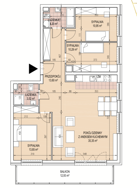

רציתי להגיד תודה לכל מי שהעיר והגיב. בהחלט דברים חשובים ומעניינים שאני כבר חושב עליהם.
אני מצרף את השרטוטים היותר מדויקים עם המידות של הקירות וכ"ו. אכן נראה שב-5 חדרים החדרים לא טובים ברוחב, במיוחד החדר השני מלמטה.
מצד שני, דירת ה-4 חדרים דווקא עם חדרים סבירים, ואפשר להפוך אותה לדירה עם יחידת הורים. רק צריך לחשוב על פתרון טוב לכניסה ולסלון.
בנוסף, מצרף שירטוט נוסף של דירה. היא כבר בנויה ומוצעת למכירה עכשיו As-Is. מה דעתכם?

קח בחשבון שה4 חדרים יש לה רק 2 כיווני אויר ומעט חלונות, זה משפיע מבחינת תאורה כי הדירה תהיה חשוכה מאד.
האחרונה הרבה יותר טובה.
הייתימאריך את הקיר של חדר השינה כך שיגיע עד הדלת, מעביר לשם את דלת הכניסה ויוצר יחידת הורים. פשוט לא אוהב את המקלחת שירותים האלה בכניסה ובתוך הסלון.
Just now, SlowRide כתב:
נכון. אבל כיווני אוויר זה פחות קריטי פה. החלונות בחורף בכל מקרה סגורים. ובקיץ יש מזגן. לגבי תאורה, בונים פה פתרונות תאורה מאוד יפים, בעיקר בגלל שבחורף התאורה לא משהו (שלא נדבר על זה שהשמש שוקעת מוקדם והכל מכוסה עננים ממילא).
לפני 2 דקות, Night Driver כתב:
אני מבין את מה שאתה אומר, אבל אז זה מקטין את השטח כניסה לדירה והופך אותו לצר, בלי להרוויח מקום בחדר אחר (נכון, העלמת דלת אחת, אבל עדיין יש דלת למקלת ואי אפשר לשים שם שום דבר כי זה יחסום את המעבר)
@Night Driverאפילו לא מאריך את הקיר. מחליף בין הדלת לכיור, ואת הארון מעביר לקיר שמול המיטה.
ואם החלון מאפשר, מאריך את השיש מתחתיו - כיוון שהמטבח נראה קטן מאד. בכלל, אני לא מחובבי המטבחים הפתוחים, אבל זה כבר עניין של טעם.
לפני 5 שעות, David32 כתב:
לפני 5 דקות, garicho כתב:
חשבתי שבאירופה מעדיפים לנצל את התאורה הטבעית כמה שיותר.
^ בול מה שרציתי להציע. רק שהתחלתי לשרטט...
הדירה הזו יותר טובה בפער מהשתיים האחרות.
(למרות שגם בה חדר אחד לא עומד בהגדרות "חדר" של חת"ב - 2.60 רוחב לפחות אחרי טיח)

ד"א, מה שכתבתי בפוסט הקודם על ארטן חדר השינה הוא בהנחה שאכן רוחב החדר 3
20 מ' ושהמיטה סטנדרטית, מה שמשאיר 1.20 מ' או טיפה יותר בין המיטה לקיר. כמובן שזה מגביל את מי שרותה טלויזיה מול המיטה.
