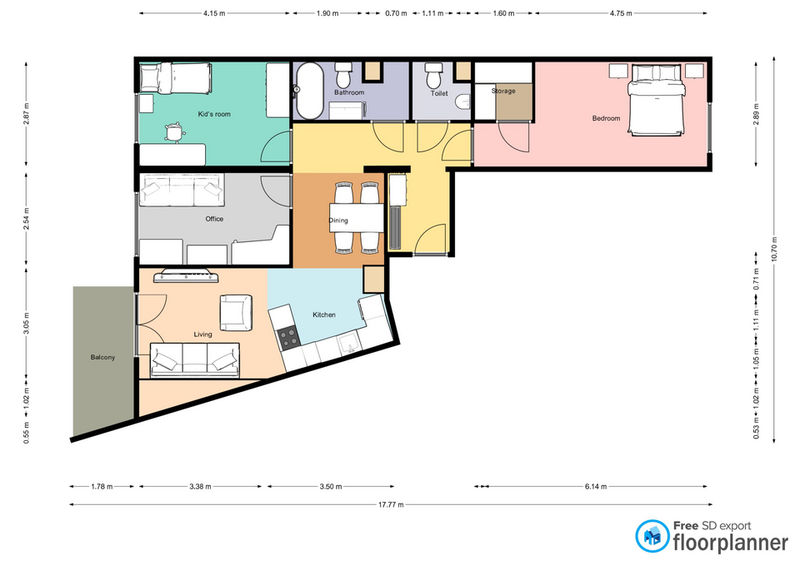

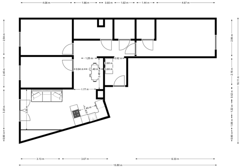

עלתה לי האופציה לרכוש דירה., ואני מתלבט כרגע בין שתי דירות (אחת 4 חדרים והשניה 5 חדרים). דירת ה-4 חדרים היא 88 מטר וה-5 חדרים היא 104 מטר.
מדובר בדירות מאוד גדולות בסטנדרטים המקומיים, ובמיקום די מרכזי שהולך ומתפתח מאוד בשנים האחרונות. (פחות משנה לנו 4 או 5 חדרים).
בדירה של ה-88 מטר, הסלון די קטן, אבל יש מסדרון שאפשר לנצל בצורה טובה יותר. היא גם זולה ב-150 אלף ש"ח בערך.
בדירות הקירות בשחור לא ניתנים להזזה והקירות באפור כן ניתן.
מה דעתכם? על מה הייתם הולכים ומה הייתם משנים? האם יש משהו שלדעתכם פוסל את הדירה?
דירת ה-5 חדרים
דירת ה-4 חדרים
בוא, ספר לנו משהו על המשפחה, על הצרכים הנוכחיים והצפויים ועל העלויות (יחסית להכנסות שלך).
אני סקרן האם הדירות האלה היו עוברות בארץ. לכן אתייג את @natco
התחושה שלי היא שבדירת 5 החדרים יש בעיה של פרופורציות לא טובות של החדרים. בשתי הדירות אין יחידת הורים אמיתית (אין שרותים צמודים).
כיוון שיש אפשרות להתאמות הייתי קודם מגדיר את הצרים, ואז בוחן מחדש את האפשרות לבצע אותן, במיוחד בדירת 5 החדרים - אם התקציב מאפשר.
בשתי הדירות מטבחים זעירים, פנימיים ללא חלון.

לפני 5 שעות, David32 כתב:
דירה להשקעה?
דירה למגורים?
ה 150,000 ש"ח תוספת, כמה זה באחוזים?
מבלי לדעת על מה מדובר הייתי הולך על ה 5 חדרים ולו רק בגלל החדר הנוסף, המרפסות והעובדה שב 4 חדרים הפינת אוכל חוסמת את המעבר.

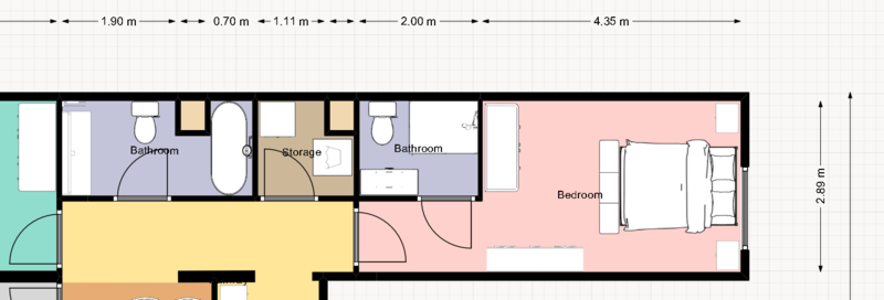

דירת 5 החדרים הזו נראית כמו פרוזדור של בית מלון. מצד שני, אם אפשר לאחד את שני החדרים הראשונים ליחידת הורים, ואולי אפילו להכניס את השירותים לתוך היחידה ולהוסיף מקלחת זה יכול לשפר אותה מאד, אבל צריך לברר האם זה אפשרי מבחינת הבניה. כמובן אם החדר החמישי לא דרוש.

ספיראל, בארץ, אדריכל שכיר שהיה מגיש לבוס שלו תכנית כזו, היה מוצא את עצמו עם מכתב פיטורין והמלצה להחליף מקצוע.
ספרתי במבט ראשון ומהיר, בשתי הדירות האלה בערך 15 עבירות על חת"ב, תקנים והנחיות.
וזה חוץ מהתכנון המוזר, בו הכניסה היא דרך החדרים, והחלל הציבורי של הבית נמצא בקצה, מוסתר.
שימו לב שאין "יחידת הורים"... רק זה היה פוסל את הדירה הזו אצל כל יזם ישראלי.
כל זה, לא רלוונטי כמובן לעניינו של פות"ש.
אין לי מושג באיזו מדינה מדובר, אך כנראה שזו המקובלה שם, ואין לנו אפשרות לשפוט אותה מבלי לחטוא ביהירות תרבותית.
פות"ש - דירת 5 החדרים היא בעלת פוטנציאל גבוה בהרבה מזו של ה-4.
יש לה כיוון אוויר נוסף, פרופרציות גיאומטריות טובות בהרבה, ויש אפשרות להפוך אותה לדירת 4 חדרים "ישראלית" (סלון ומטבח מרווחים קרוב לכניסה, יחידת הורים ועוד שני חדרים סבירים.
בנוסף, קח בחשבון, הבדלים תרבותיים או לא- החדרים הקיימים כרגע בדירת ה-5 פשוט איומים.
2מ' רוחב על 5' מ' אורך זה אמנם 10 מ"ר, אבל זה לא חדר שאפשר לחיות בו.
דווקא ה-4 יוצר בץסבירה מהבחינה הזו
שוב, איני יודע לאיזה סטנדרט אתם רגילים, ומנש לא רומבץה לפגוע באף אחד. אבל ראיתי כבר לא מעט תכניות אירופאיות. כזה עוד לא ראיתי.
בנוסף, קח בחשבון, הבדלים תרבותיים או לא- החדרים בדירת ה-4 פשוט איומים.
וואלה, ב-2 הדירות החדרים מאוד צרים וארוכים, אז לא יודע אם מה שאמרת על ה-4 חדרים לא תקף ל-5 חדרים גם כן.
בנוגע למה שאמרת על דירת ה-5 חדרים - במיקום המקורי הסלון שם ממש בסוף הדירה, ודווקא בדירת ה-4 חדרים הסלון והמטבח ממש בכניסה מצד שמאל, אז נראה לי שיהיה יותר קל להפוך את ה -4 חדרים למשהו "ישראלי" סביר יותר ביחס ל-5 חדרים (אלא אם עושים שם מהפך).

ב4, אם מוותרים על הארון הכפול המטופש מול הכניסה, או לפחות מסובבים אותו ב90 מעלות, אפשר להשאיר את שאר הדריה פחות או יותר ללא שינוי.

ב 4 חסרים לי חלונות ואת ה 5 צריך להפוך לחלוטין (להעביר את המטבח והסלון במקום שני החדרים בכניסה, את הסלון וחלק מהמטבח להפוך ליחדת הורים ולפזר בשאר חדרים.
אישית לא הייתי הולך על אף אחת מהן כי מאוד מפריע לי חדרים עם קירות לא בזוית הגיונית ביניהם. זה גורם להמון בזבוז שטח בשימוש יומיומי ומאוד מגביל בריהוט.
עריכה: ב 4 חדרים אין פינת אוכל ואין מטבח. יש פינת גזייה בסלון.

קודם כל, המון תודה על האינפוטים. מאוד מאוד עוזר לקבל החלטה. גם אני לא אוהב את העובדה שהחדרים בכניסה והסלון בסוף, אבל נראה שזה די מקובל פה. ככה הדירה שאנחנו שוכרים עכשיו, דירות של חברים, והרבה תוכניות שונות שראינו. גם רוב הדירות שבונים פה הן 2-3 חדרים, אז הדירות הגדולות הן בדרך כלל איחודים של 2 דירות קטנות יותר.
לגבי מהפכה, הסטנדרט קבלן פה שונה מהישראלי. בונים את הקירות, אבל כל הגימור, הדלתות, הריצוף וכ״ו עליך אחרי שמוסרים את הדירה. אז זה לא בעיה להזיז כמה קירות לאיפה שצריך (פרט למה שאי אפשר להזיז)
בחדר העליון עם המרפסת יש חלון גדול, שהוא בגודל של החלון בסלון. אבל בהחלט, חלונות גדולים פה זה לא מאסט. הם אוהבים לשבת בחושך...
לגבי חדרים צרים וארוכים. החדר של הבת איפה שאנחנו שוכרים כרגע הוא 2.2 על 3.6. קטנטן. אבל מספיק בשבילה. תשמע, מכיר פה משפחות של 5 נפשות שחיות בדירות 3 חדרים - וזה מקובל. 🤷‍♂️
לגבי הקירות העקומים, גם לי זה מפריע. הבעיה שזה בניינים שמכניסים בתוך מגרשים לא ישרים אז חייבים לבנות ככה. שוב, סטנדרט מקובל פה.

אם כל עיצוב הפנים הוא עליך אתה צריך לשבת עם אדריכל שמכיר את שיטת הבניה הפולנית (אם זכרוני אינו מטעני) - למשל מה אפשרי מבחינת חשמל, אינסטלציה וכו', הרי לא תוכל לבנות יחידת הורים או מטבח בלי חיבורי מים וביוב. כמובן שאתה צריך לבדוק מה העלויות של ביצוע תכניות כאלה.

לגבי חיבורי חשמל, זה לא בעיה. אפשר להזיז לאיפה שרוצים מה שרוצים. לגבי מים, ביוב - המלבנים שרואים זה החיבורים שלהם. בכל אחד כזה יש צנרת מים, ביוב, ניקוז וכ״ו.
לגבי הסקה - אז זה הסקה מרכזית וחימום מים מרכזי מהעירייה. אז מדובר או ברדיאטורים או בחימום רצפתי (כמו רשתות כאלה שבונים את הריצוף עד הגובה שלהם).
לגבי מיזוג - רוצה מזגן תשים לא רוצה אל תשים. החלטה שלך. בד״כ המנוע ישב באחת המרפסות.
אוי הסקרנת. האם כל הפינישים הם באחריותך, או שהקבלן מבצע אותם לפי ההוראות שלך ובמימון שלך?
