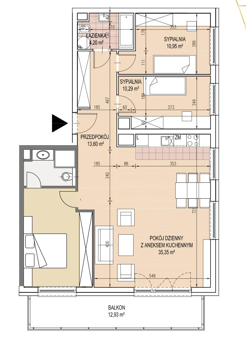

@Night Driverאפילו לא מאריך את הקיר. מחליף בין הדלת לכיור, ואת הארון מעביר לקיר שמול המיטה.
ואם החלון מאפשר, מאריך את השיש מתחתיו - כיוון שהמטבח נראה קטן מאד. בכלל, אני לא מחובבי המטבחים הפתוחים, אבל זה כבר עניין של טעם.
בהחלט הצעה טובה. אבדוק את זה.
לגבי החלון - אני לא חושב שהוא מהרצפה. אברר היום. אבל גם אם כן, אפשר לעשות אי אחרי החלון. יש מספיק חלל במטבח\סלון.
  • מצחיק 1
זה לא מושלם. יש כאן בעיה עם החיבור של האסלה.
לא יודע אם יש מספיק מילוי לתרגיל כזה.
גם המרווח בין הארון למיטה לא אידאלי.
אפשר להרחיב מעט ע"ח הסלון. אבל זה מגדיל משמעותית את השיפוץ.
אם עושים זאת, אפשר להפוך חזרה אסלה ודלת שירותים, ולפתוח את דלת חדר ההורים החוצה.
או - בנתונים "ישראליים" - היית עושה בכלל דלת "סקריניו" נסתרת מזכוכית משולבת עם הקיר הממשיך וללא משקופים - נגררת לכיס.
כלומר - מצפה את כל הקיר מדלת הכניסה ועד הארון באותה זכוכית.
זה היה מסווה את העובדה שהכניסה לחדר ההורים היא ממש מהסלון...

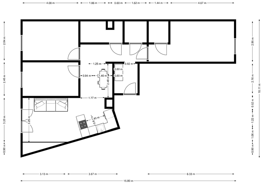

תודה רבה לכולם על התגובות. מאוד מעניין. אז הדירה "הנורמלית" ירדה מהפרק עקב המיקום שלה בבניין. גם ירדנו מהדירת 5 חדרים.
אני כן חושב שלדירת ה-4 יש פוטנציאל מעניין, וישבתי עליה ב- Floorplanner שהמליצו לי פה עליו (תוכנה מעולה, המון תודה!).
כדי לנצל באופן מקבימלי את המקום, חשבנו על משהו כזה (המידות לא מדויקות לגמרי, אבל כן מאפשרות הבנה של מה אפשר ומה לא):Untitled.thumb.png.1f72593e906c5941460db6edd220e747.png
הקיר שמיישר את האלכסון בקצה הסלון יהיה נישה בנויה מגבס, ועל חלקה גם תיהיה הטלוויזיה (וספריה בקצה העמוק שלה).
אשמח לשמוע את דעתכם?
מבואה זה דבר טוב, יש לך מקום למעילים ומטריות. מצד שני, צריך להשאיר מעבר לסלון, כדי שלא כל מי שנכנס לדירה יצטרך לעבור דרך כל חדרי השינה. לכן הייתי מוותר לפחות על חלק מהקיר שמשמאל לדלת הכניסה.
גם המטבח נראה לי פיצקי, אני לא בטוח שהוא מספק. האם אין לך תנור אפיה ומדיח? נראה לי שאין להם מקום, וגם משטח העבודה זעיר ולא ברור לי עד כמה נגיש.
חשוב לוודא שיש לך בפרוזדור ובפתחים מרווחים וזוויות שיאפשרו העברת רהיטים (במיוחד, אבל לא רק, ארונות, ספות ומיטות, ומכשירי חשמל כמו מכונת כביסה ומייבש), ומכשירים כמו מכונת כביסה. ושהמרווחים האלה יהיו אמיתיים, עם הטיח, המשקופים והדלתות.
אם תרצה מזגן אין לך מקום למדחס.
עריכה אחרונה על ידי sperial
לפני 5 שעות, David32 כתב:
המטבח לא הגיוני בכלל.
הנה כמה מידות סטנדרטיות, שאתה צריך להכניס:
מקרר משפחתי סטנדרטי דלת אחת 500-600 ליטר - 80/80
כיריים 4 להבות/תנור בילד אין או פריסטנדינג משולב - 60/60
מדיח סטנדרטי- 60/60.
כיור מטבח סטנדרטי 60/40 ס"מ.
שולחן אוכל - מחשבים לפי רוחב של 60 ס"מ לסועד.
דהיינו, שולחן ל- 6 סועדים יהיה מינימום שבמינימום 180/70.
כדי שאדם יוכל לשבת עם כיסא, צריך עוד מרווח של 75 ס"מ מהקיר.
וזה בלי לדבר על לעבור מאחוריו כדי להגיע לכיסא הבא.
אמבטיית הורים - לא חוכמה לצייר ככה ריק :-) .
תראה לי אסלה (45/70) מקלחון (מינימום 70/70 רצוי מאד 90).
וכיור רחצה(60/40 ללא ארון).
קח בחשבון מרווחי גישה בין הכלים לכלים אחרים וקירות.
אתה יכול לחפש בגוגל קובץ שנקרא הל"ת או הוראות למתקני תברואה.
זה התקן הישראלי, יש שם שרטוטים של מרווחים, תאמין לי, זה לא נקבע סתם...
כנ"ל מה שכנראה אמור לשמש כאמבט כללי. לא נראה לי במבט ראשוני שיסתדר לך.
אמבטיה סטנדרטית היא 160/70 , אגב.
חדרים תנסה לסדר רהיטים:
מיטת יחיד 90/200
מיטה זוגית 160/200
שולחן כתיבה 120/60
ארון 3 דלתות 120/60
ספה תלת מושבית היא בערך 210/90, נראה לי בעין-מטר ששלך משורטטת בקנ"מ נכון.
כיסא - 45/45
בהצלחה במבחן :-)

תודה על התגובה. אנחנו עדיין תוהים מה הדרך הטובה ביותר לפעול עם המבואה. מבחינתנו (גרים ככה כבר 3 שנים), אין שום בעיה שהחדרים הם לפני שמגיעים לסלון. מתרגלים לזה מאוד מהר. זה גם לא נראה מוזר, רוב הדירות של החברים שלנו הן כאלה גם.
לגבי המטבח, זאת הבעיה הכי גדולה שלנו עם הדירה. התנור יהיה מתחת לכיריים. המדיח משמאל לכיור. המקרר הוא מקרר בילט אין של 60 סנטימטר. זה גם הסטנדרט פה וגם מתאים לנו בהחלט. בודקים אם יש אופציה להכין אי, ואז יש יותר ממשטח עבודה אחד. הארון שמאבדים אליו גישה בין המדיח לתנור - נבנה אליו דלת נסתרת מהצד השני לאחסון ארוך טווח.
לגבי מזגן, לא בונים פה מרפסת שירות/מסתור כביסה. לא קיים באף דירה. אם אתה רוצה מזגן את המנוע שלו אתה שם במרפסת שלך. אין הרבה ברירה.

המון תודה על העזרה! לגבי מידות, כמו שאמרתי המקרר שאנחנו קונים יהיה ברוחב 60. זה הסטנדרט פה. שאר הדברים נכנסים גם, ויהיה משטח עבודה של 80 סמ משמאל לכיור. נכון, לא מטבח גדול. אבל מספיק בהחלט (שלא נדבר על זה שלא באמת מאחסנים פה הרבה). הולכים פה לקניות פעם ביום-יומיים. גם טרי וגם לא צריך מטבח גדול לאחסן את הכל. מתרגלים לדברים האלה מאוד מהר.
לגבי השולחן אוכל, לקחנו מטבח שאהבנו באיקאה - מידות של 150 על 80, שנפתח עד 200. 99% מהזמן הוא יהיה סגור ויחסית צמוד לקיר, כי לא צריך את המקומות מאחורה. רק כשנארח נזיז אותו משם.
אין פה מקלחת הורים, זה חדר ארונות של 160 על 160, ולידו יש שירותים + כיור. אנחנו חושבים אולי על לקחת קצת מגודל החדר (בכל מקרה יש חדר ארונות) ולהגדיל את השירותים ככה שתיהיה מקלחת גם. זה בבדיקה.
לגבי האמבטיה הגדולה, היא בגודל של 1.6 על 3.2 (צריך להוריד את הריבוע של המערכות). אמבטיה 160 אמורה להכנס שם באורך בידיוק. זה בידיוק מתוכנן ככה.

לגבי המזגן - השרטוט שלך הטעה אותי. הסתכלתי עכשיו על הודעת הפתיחה וראיתי שיש מרפסת, צריך לוודא שיש מספיק מקום למדחס משמאל לחלון, כדי שהוא לא יהיה הנוף מהסלון.
לגבי המטבח, תכננת אותו בלי משטח עבודה. הכמה ס"מ האלה בין הכיור לבין הענף של הכיריים לא מספיקים לשום דבר. ויש עוד עניין שבו צריך להוועץ במומחה - המטבח הזה אינו מאוורר, לדעתי יש צורך בקולט אדים, מה שאומר מתקן מעל הכיריים, וזה לא מסתדר עם החיבור הפתוח לסלון.
חייב לומר שגם בתוכנית המקורית המטבח מוזר - ממש זעיר, והצמידו אליו פינת אוכל בלתי שימושית בעליל, שכן היא חוסמת לגמרי את הגישה למטבח.
האמת היא שכשאני מנסה להשוות את הדירה הזו לדירה הראשונה שלי - שהוגדרה כ-4 חדרים 89 מ"ר, אם כי אחד החדרים היה קטן - אני מבין שיש בדירה שאתה רוצה לרכוש איזה שטח אבוד. וכשאני מביט בתוכנית זה נובע מהמבנה הצר והארוך של הדירה. חדרי השינה בעלי שטח נדיב מאד, אפילו מדי (ונעזוב רגע את הפרופורציות הבעייתיות), ובזבוז של שטח באזור המבואה. התוצאה היא מטבח וסלון זעירים.
לפני 4 דקות, sperial כתב:
אני אתכנן קצת יותר טוב, אבל בגדול יש 80 סמ מהכיור עד איפה שמתחיל האי. לגבי קולט אדים - נכון. חבנו על קולט אדים שיוצא ישירות מהתקרה. מאוד מקובל כאן (וגם יפה).
לגבי הגודל של הדירה, מסכים. בגלל זה הקטנו את החדרים הצמודים לסלון כדי להגדיל את המבואה. אם תשים לב הזזנו את הדלתות, כדי ליצור איזור לפינת אוכל. אופציה נוספת זה וונטה נשלפת מהשיש מאחורי הכיריים...
