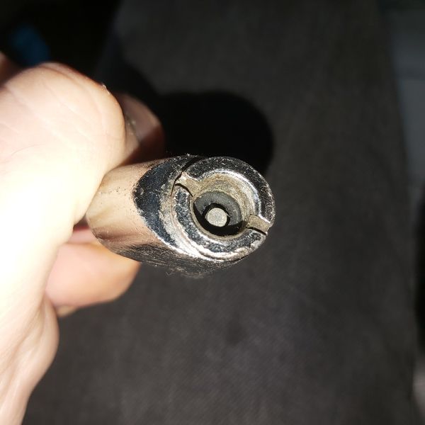

מסתובב עכשיו ב-Whatsapp סרטון שבו רואים ניפוח צמיג במשאבת אוויר רגילה של תחנת דלק .
לאחר הצמדת הפיה לוונטיל מסובבים אותה חצי סיבוב - הפיה ננעלת על הוונטיל ואז אפשר להפסיק להחזיק אותה ביד
האם זה באמת כך ? מישהו מכיר / ניסה ?

בתור מישהו שכל היום מתעסק עם קומפרסור... זה בולשיט, הרי כל הרעיון הוא ה'לחיצה' שאתה נותן, מי שטוען אחרת לא מבין איך לחץ אוויר עובד.
יש לך שסתום בונטיל של הגלגל ויש לך שסתום בראש האוויר של הקומפרסור, ברגע שאתה דוחף אותם אחד כלפי השני, 2 השסתומים נפתחים ואויר עובר מהקומפרסור לגלגל.

בקומפרסור הנייד לרכב, יש הברגה שאכן מקרבת את הפיה וכך תמיד השסתומים נלחצים זה כנגד זה, ובמשאבות לאופניים זה עובד באופן דומה. אבל אופן הפעולה פה בכלל לא דומה או קשור למה שקורה בראש ניפוח של קומפרסור כמו שיש בתחנות דלק. אני גם לא מכיר ראש ניפוח שמתברג 'בחצי סיבוב' למצב שהשסתומים נלחצים בקביעות.
בקומפרסור נייד לרכב אין שסתום בצד הקומפרסור.
אם מפעילים את הקומפרסור על ריק, לא מחובר לכלום, הוא מוציא אוויר.
יש בקצה הפיה שלו "ברזל" שלוחץ על השסתום שבגלגל.
שסתום הפוך מהכוונה שלך (כלומר נפתח בלחץ מהקומפרסור לצמיג, לא נפתח בלחץ מהצמיג לקומפרסור).
אם אני מחבר קומפרסור כבוי, מבריג אותו פנימה עד הסוף לונטיל של הצמיג, אין בריחת אוויר מהצמיג (למעט טיפה תוך כדי ההברגה).
משמע משהו מונע מהאוויר שבתוך הצמיג לברוח דרך הונטיל לקומפרסור

האוויר מהצמיג ממלא את הצינור ואת תא הדחיסה של הקומפרסור ומה שמונע ממנו לברוח זה השסתום החד כיווני בתא הדחיסה של הקומפרסור.

אני לא רואה שום סיבה למה בכלל צריך לעזוב את ידית מילוי האוויר, פעולת המילוי לוקחת שניות מעטות גם בצמיג שיש בו חוסר רציני, נראה לי שזה יותר סרטון הטרלה בווטסאפ מאשר פיצ'ר אמיתי שמורכב על ידיות מסויימות בתחנות דלק.
מהניסיון שלי במשאבות אופניים יש צורך להצמיד את פיית המילוי לוונטיל אם זה בעזרת הברגה או ידית לחיצה מיוחדת שאוחזת בויטיל בגלל שהפעולה ארוכה יותר ודורשת הצמדה מלאה של המשאבה הידנית. גם בקומפרסור הנייד של האוטו הפעולה לוקחת זמן ארוך יותר כיוון שברוב הקומפרסורים המתחברים למצית אין מיכל אגירה ולכן כל הלחץ מגיע ישירות מראש הדחיסה והפעולה איטית יותר. שם בהחלט יש משמעות לפרק הזמן שלוקח למלא אוויר בצמיג ולכן הצמדה מלאה וחזקה לאורן זמן היא הכרחית.
בתחנות דלק ישנו מיכל אגירה במשאבות המילוי ולכן גם כשמתחילים למלא אוויר בצמיג הרבה פעמים האוויר מתחיל לעבור ורק לאחר כמה שניות או אפילו יותר הקומפרסור מתחיל לעבוד ולמלא מחדש את מיכל האגירה.
לגבי השסתום, בכל קומפרסור בעל מיכל אגירה ישנו שסתום חד כווני בפתח היציאה ממיכל האגירה לצינור המילוי, המטרה שלו היא מניעה של אוויר ממקום בעל לחץ גבוה יותר מלחזור לתוך מיכל האגירה, במצב זה במידה והלחץ במיכל האגירה נמוך מהלחץ בצמיג אותו אנו רוצים לנפח בין אם בגלל מיכל אגירה ריק לחלוטין או מיכל תקול לא יקרה מצב שבו במקום לנפח אוויר בצמיג אנו למעשה מרוקנים אותו לגמרי.
  • מעניין 2
אם היתה הברגה אז כשהיית לוחץ את הידית לונטיל לא היה קורה כלום כי ההברגה היתה מונעת מהידית להילחץ לונטיל.
