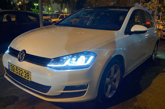

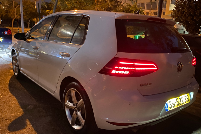

אישית, אני חושב ש-17" זו המידה האולטימטיבית לחישוקים ומציעה את האיזון הכי טוב בין אסתטיקה לנוחות.
כיוון שאני בספק שתלך על אפשרות של 18" מקורי (בעיקר מבחינת עלויות) ובעיקר משום שזה מה שהרוב עושים, עדיף שתישאר עם המקורי.
אצלי אלו חישוקי 17" מקוריים של אאודי עם צמיגי Pirelli P-Zero במידה 225/45/R17, והאחיזה מצוינת. אולי באמת שווה לך להשקיע בצמיגים.
image.png.79ad4e51f66f673fccf1a8a8851b782e.pngimage.png.c29b85b0984033023eeeb247b9babff5.pngimage.png.18f5f1f2f82368528d5b201a53455504.png
