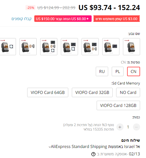

לא יודע למה יש הבדל, אבל אהבתי את התרגום של shipping
לפני 32 דקות, Daniel009 כתב:
בקישור הראשון זאת A119 V2
בקישור השני זאת A119 V3
