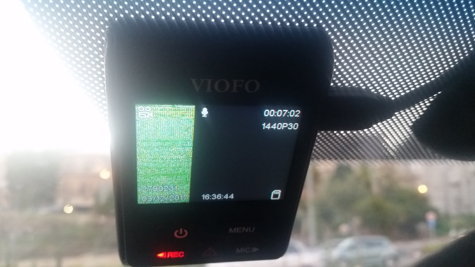

המצלמה שלי A119 V2 שבקה לאחר חודש.
באמצע הקלטה הפסיקה לעבוד והיה רק קול
בלופ החדש כבר אין תמונה ואין וקולו המסך חצי שחור חצי שלג. ( מטושטש )
לא משנה כמה חיברתי ,החזרתי ,הוצאתי כרטיס...כלום לא משתנה והמסך נשאר
חצי שחור חצי שלג.
גם המחשב לא מזהה את המצלמה.
כולה חודש אצלי בתקופה שלא חם בחוץ .
דיי אכזבה.

פנה למוכר, אולי ניתן להחזיר את הכסף.
על הדרך, פתח אותה, הוצא את הכבל של העדשה מלוח האם והחזר אותו.
לדעתי הוא זז טיפה ומקצר.
רואים שהמסך לא שבור, אלא בעיה עם אספקת המידע מחיישן הצילום.
