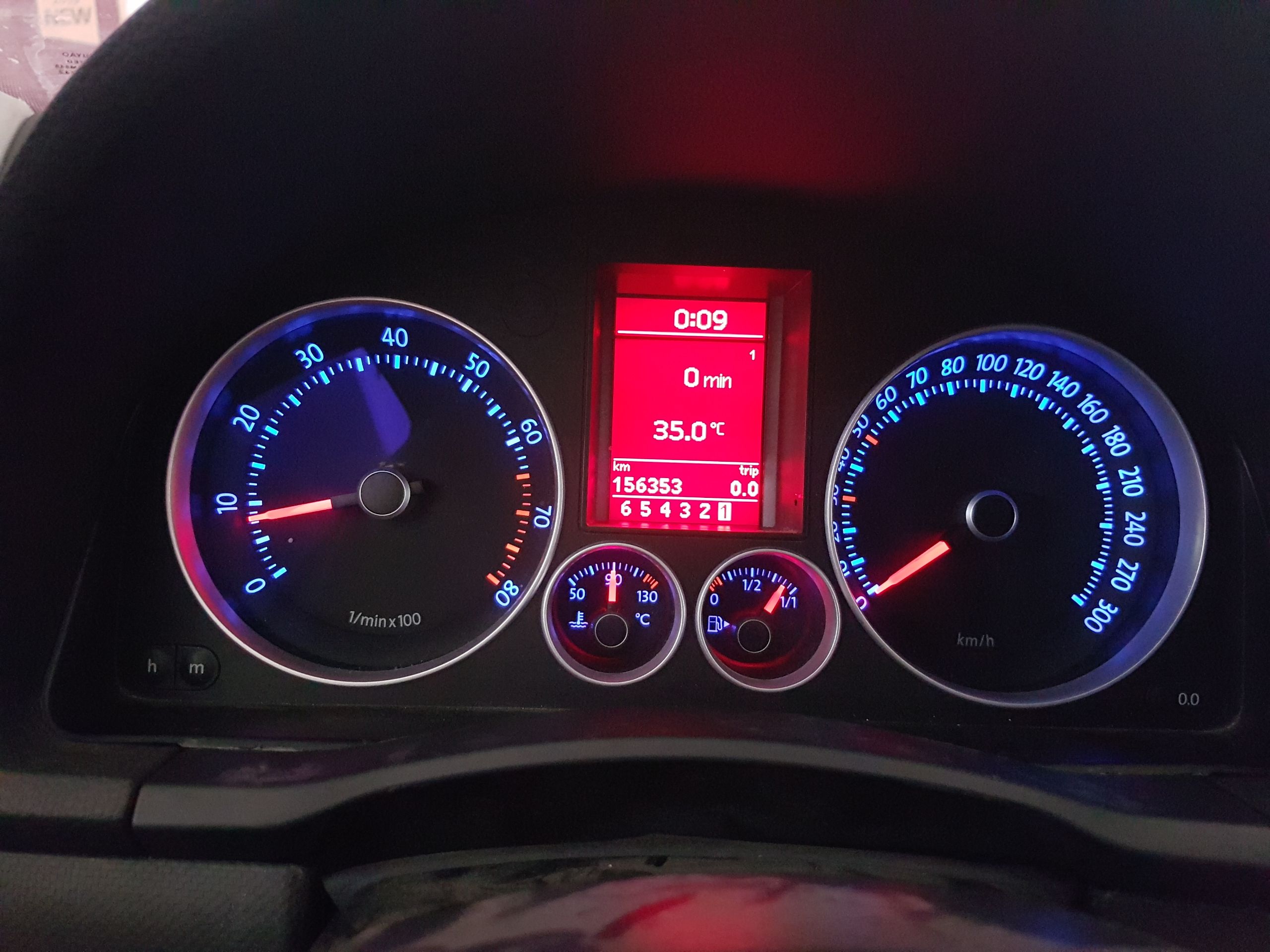

לוח שעונים מסך מלא של GTI E30. בקרת שיוט, הגה לחצנים של GTI עם משוטים
(בשבילי DSG בלי משוטים זה חצי עבודה 😀).
מערכת מקורית עם מצלמה ועוד... כאמור פירוט ותמונות בהמשך.

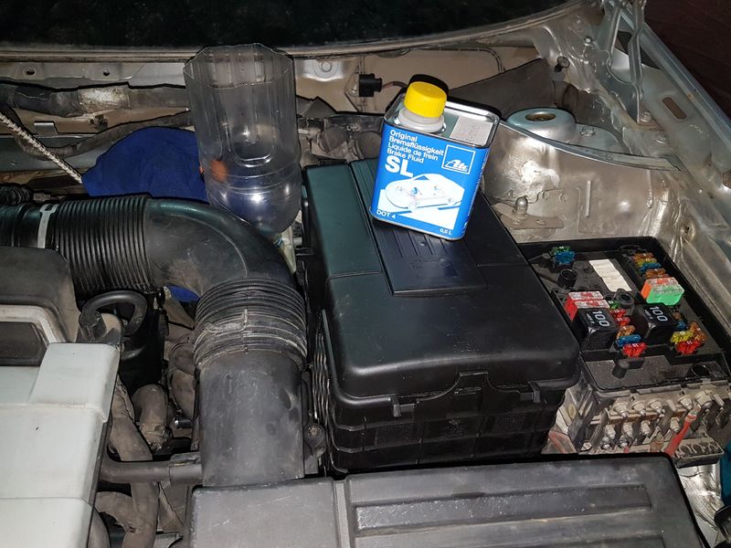

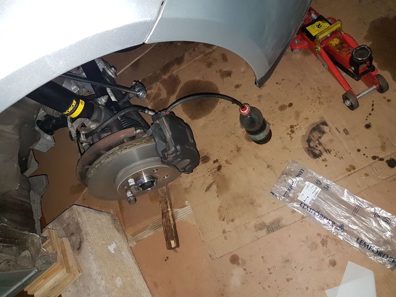

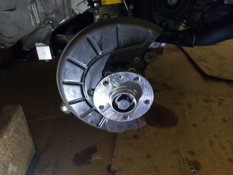

בשמחה. דיסקליימר: המובא מטה איננו מדריך ואינני ממליץ לאף אחד שאיננו מכונאי לגעת במערכת הבלימה.

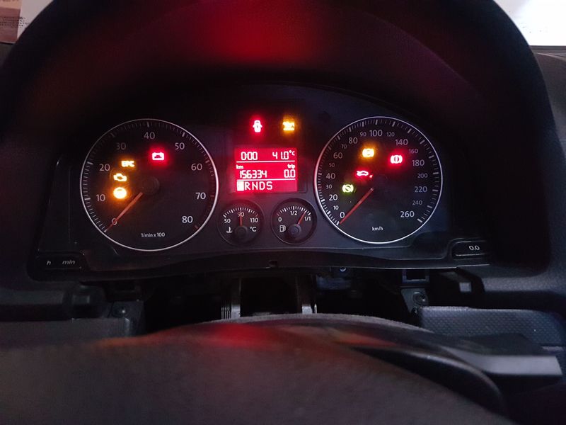

לפני 10 שעות, teyal כתב:
מעניין אותי מאוד לדעתי איך מתבצע סנכרון לוח שעונים כזה עם יתר המחשבים באוטו.
לעבוד עם מכסה נוזל בלם סגור?
שאפו על עבודת המכונאות, ממש מרשים!

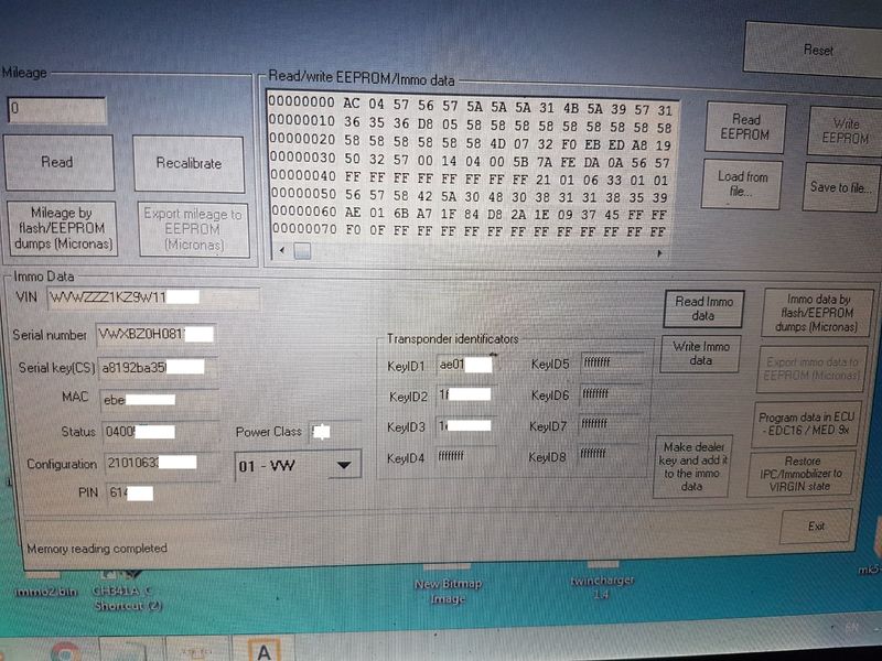

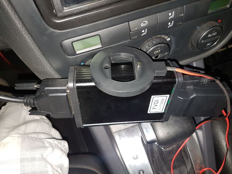

יש לי fvdi מכשיר עושה קסמים.(למודלים המוקדמים יותר) מחבר כל לוח שעונים משכפל צ'יפים מסנכרן מחשב מנוע מתקן קילומטרז'. (כמובן שאני שומר על הק"מ המקורי...) ב MK5 השניה התקנתי לוח של MK6... גם עזרתי פעם לחבר פורום שנתקע עם החלפה. אעלה תמונות מהתהליך.
Sent from my SM-N980F using Tapatalk
פתוח, וחובה להשגיח שכל הזמן יהיה נוזל בכוסית.

שיטת הניקוז אוויר ממערכת הבלימה לא טובה, אבל לא מורגשת מבחינתך כי במשפחתיות זה פחות מורגש, הבדלים כשיש בועיות אוויר קטנות שנתקעות במערכת מרגישים תחת עומס בלימה וברכבים ספורטיביים בדרך כלל.

לפני 6 שעות, teyal כתב:
מרבית הלוחות שנמכרים כמשומשים באיביי או בארץ, מגיעים בלי הטרנספונדר של המפתח
הלוח שקנית הגיע עם הטרנספודר?
זאת אומרת כל מי שמוכר לוח שענים משומש אמור לפרק את הטרנספודר מהמפתח ולשלוח יחד עם הלוח על מנת שלא יהיה צורך לצרוב EPROM, אבל מכיוון שלא יודעים שזה מה שצריך לעשות, לא שולחים?
ואם הלוח כן מגיע עם הטרנספודר של המפתח של הרכב המקורי בו הוא היה מותקן, לא נדרש פירוק הלוח וצריבה  של ה EPROM אלא רק לימוד?
הבנתי נכון?
תודה רבה על ההסברים.
בכיף, אני אוהב להסביר...אף לוח בודד (לא כסט) שרכשתי לא הגיע עם הטרנספונדר.
לדעתי המוכרים לא כל כך מודעים לעניין. רק אם אתה רוכש "סט התנעה" אז אתה מקבל לוח טרנספונדר ומחשב מנוע (ואז לא צריך כלום, רק לחבר). אם יש לך טרנספונדר אז לא צריך לפרק את הלוח. אפשר להכניס אותו למצב שירות ע"י התוכנה (הפעולה נקראית service mode by obd) אלא רק ללמד אותו. אם אין טרנספונדר אז צריך לפרק, למצוא את ה eprom לקרוא אותו עם צורב חיצוני. לטעון את הקובץ שקראת לתוכנה. התוכנה כותבת לקובץ מצב שירות ( נקרא service mode by eprom) ואז צורבים אותו בחזרה. ברגע שהלוח במצב שירות אפשר לעשות הכל.
ברכבים החדשים יותר המצב עוד יותר מסובך כי האימובילייזר מנטרל גם את המחשב גיר.
