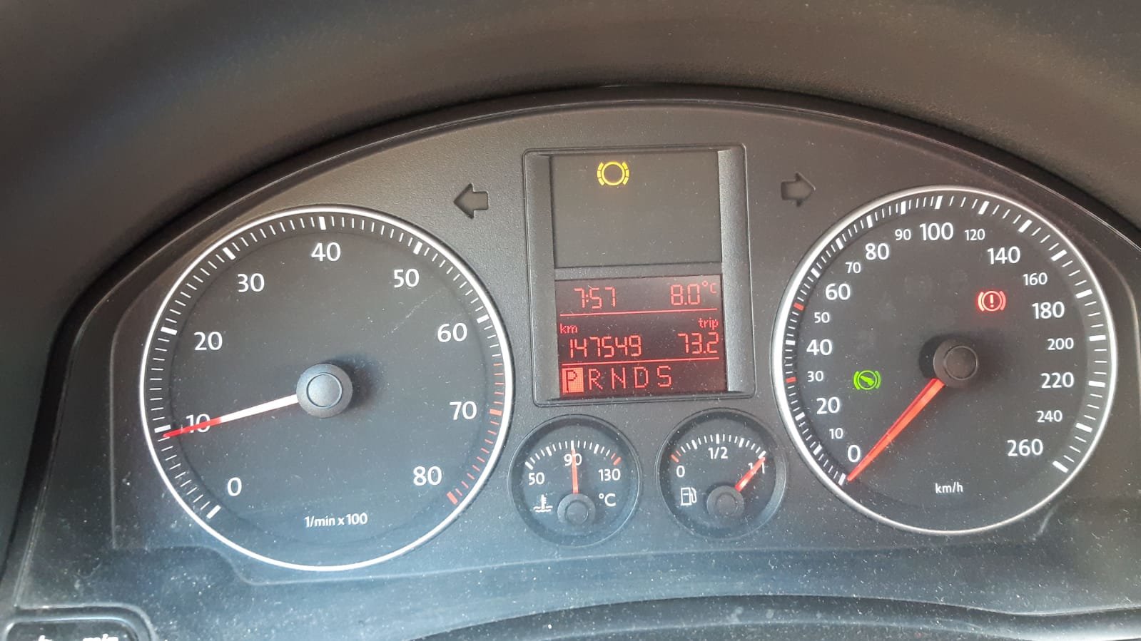

נדלקה נורה של רפידות שחוקות בגולף.

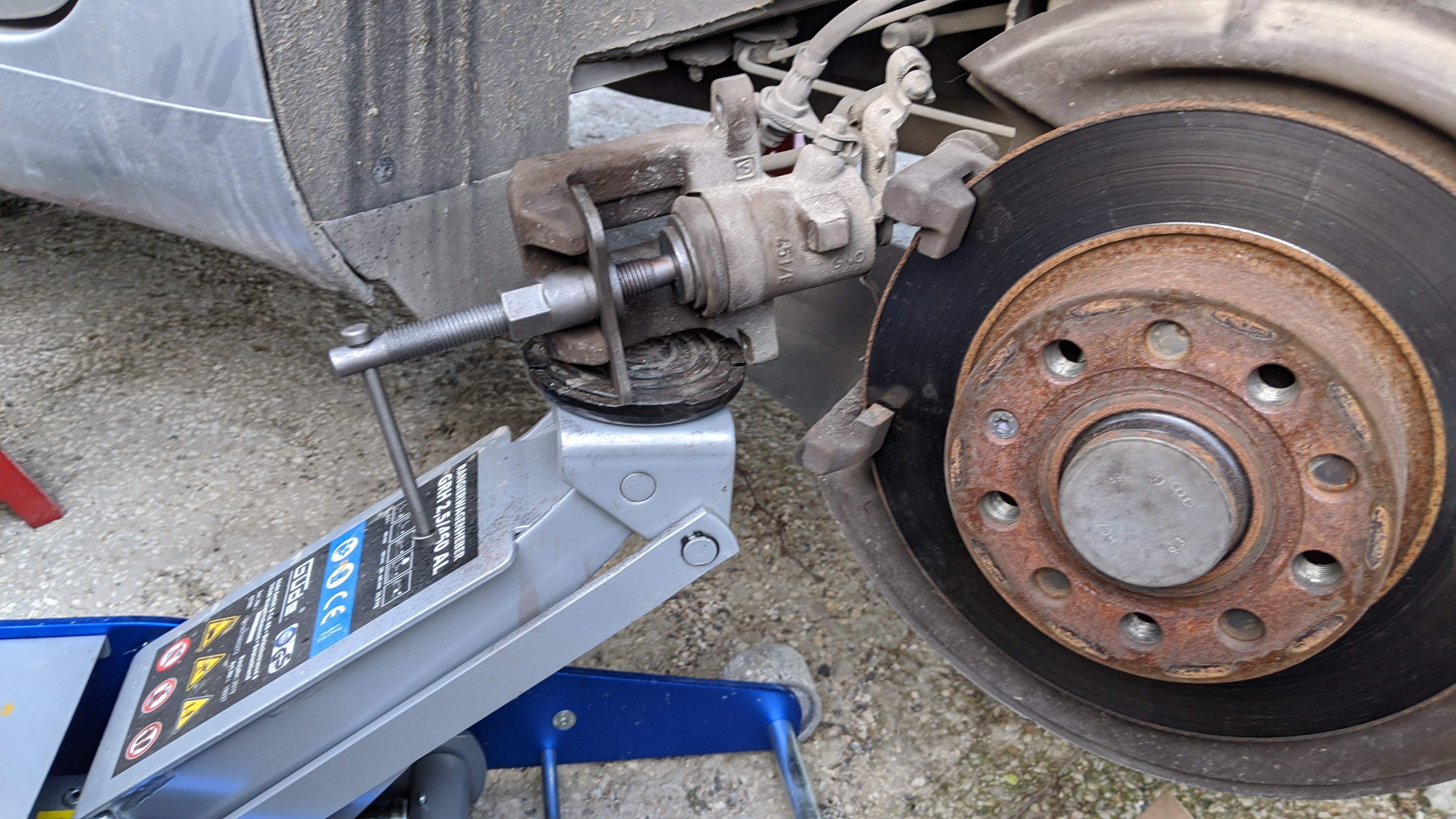

פירקתי את שני הגלגלים הימניים, וכמו שתיארתי לעצמי, מצאתי את הרפידות האחוריות קרוב לסופן.

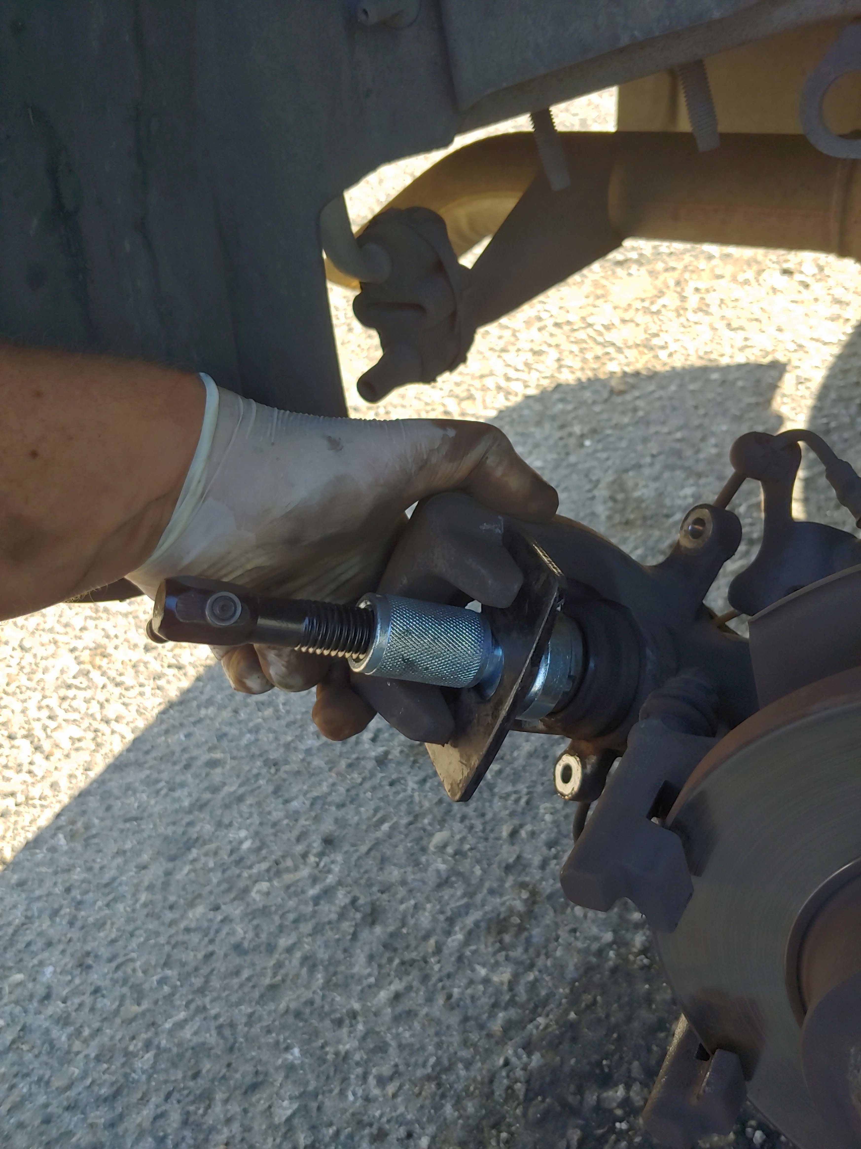

לא הבנתי למה הסיבוך הזה שיהיה צריך לנקז אויר אחר כך. אבל נתקלתי בהוראות האלה בעוד מקומות לגבי הקליפרים האחוריים של הגולף.
לבסוף מצאתי כאן הוראות איך להחליף רפידות בדרך פשוטה בלי לנתק את הצינורות ההידראוליים.

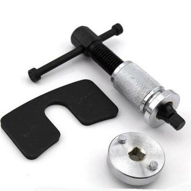

עד היום, כיווצתי קליפרים בעזרת קליבה של נגרים וזה לא ממש נוח. לא מזמן הייתי צריך להשלים הזמנה של כלי עבודה באמזון ל$50 ולקחתי סט כיווץ קליפרים ייעודי. מסתבר שזה היה בדיוק בזמן כי על מנת לכווץ את הקליפרים האחוריים בגולף חייבים כלי שמסובב את הבוכנות.
הרכבתי הכל ושלום על ישראל. נכבתה הנורה של הרפידות.
אבל זה לא יכול להיות!
אין בציר האחורי חיישן רפידות...
אחרי יומיים הנורה חזרה לדלוק.
פירקתי את הגלגל השמאלי קדמי ומצאתי שהצמה של החיישן קרועה. עשיתי תיקון עם הלחמה ועכשיו הכל טוב.

לדעתי יש לך קצר בחוט של הרפידות הקדמיות למרות שיש להן בשר.
ההתראה היא רק לרפידות הקדמיות ואם החוט "נצבט" או נוגע בגוף אז המנורה תדלק למרות שהרפידות תקינות.
אני לא יודע אם אצלך ברכב יש חוט בשני הצדדים. אם כן תבדוק אותם. לדעתי תמצא שהחוט גלוי במקום כלשהוא ונוגע בגוף ולכן המנורה נדלקת.
למנורה הזאת אין קשר לרפידות האחוריות.

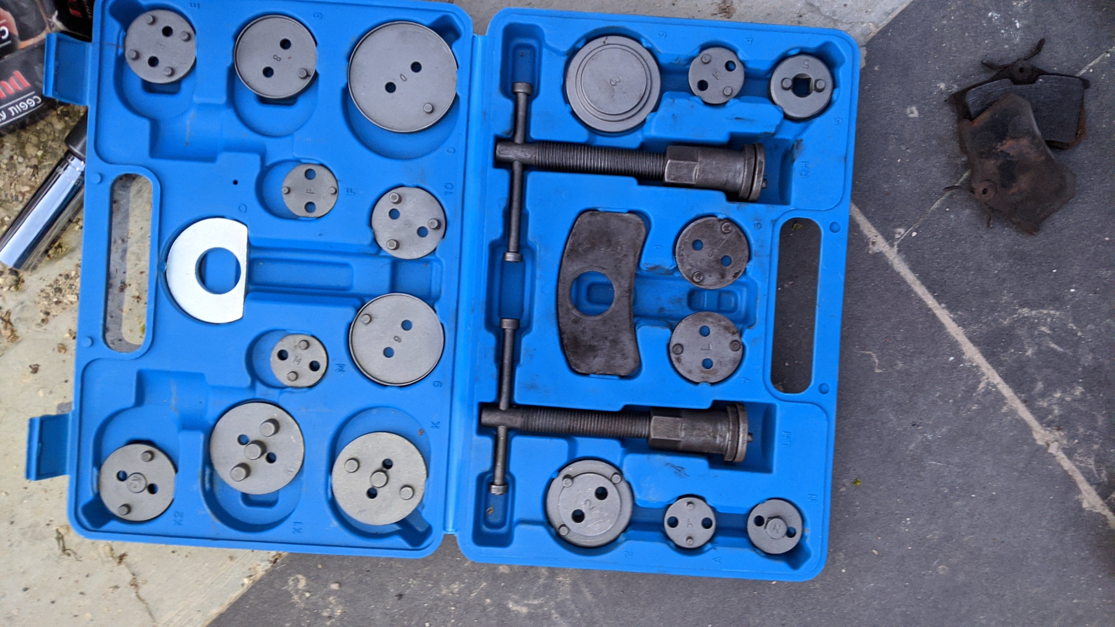

למה בסט לכיווץ קליפרים יש שני מכווצים? מתי צריך להשתמש בשניהם?
קניתי מכשיר פשוט וזול יותר שגם עושה את העבודה.
אחד עם הברגה ימנית ואחד עם הברגה שמאלית. אני הייתי צריך את אותו אחד בשני הצדדים של הרכב, אבל כנראה שיש רכבים שצריך אחד שונה בכל צד..
יש הרבה סוגי מכשירים שכולם יעשו את העבודה, אבל הסט שקניתי היה זול מאוד. 72 ש"ח עם משלוח חינם והרבה המלצות.

יש בוכנות עם הברגה הפוכה.
לדוגמא פיקאסו דור קודם או כל מיני דגמי פיאט, צד אחד עם הברגה רגילה ובצד השני הפוכה.
