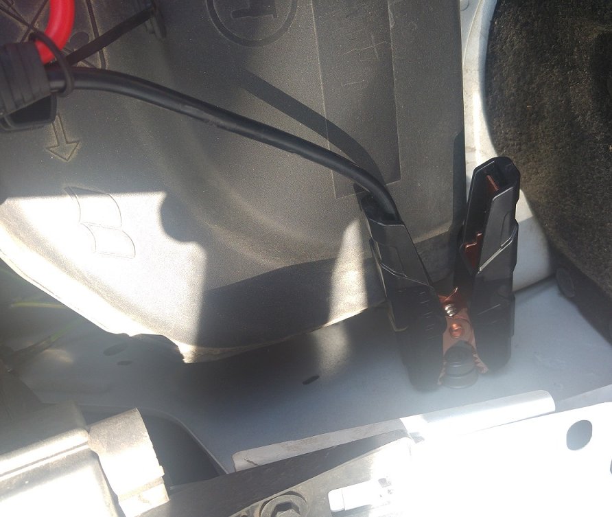

לא רוצה להשאיר אוטו עם חוט חשמל לתוך המנוע משום מראית עין. גם אין גישה למינוס וצריך לחבר לשאסי את המינוס. פחות מתאים.
אתה כנראה מכיר את זה אבל למקרה שלא - יש שם טרמינל (שהוא למעשה בורג) יעודי למטרה זו מצד ימין למצבר.
