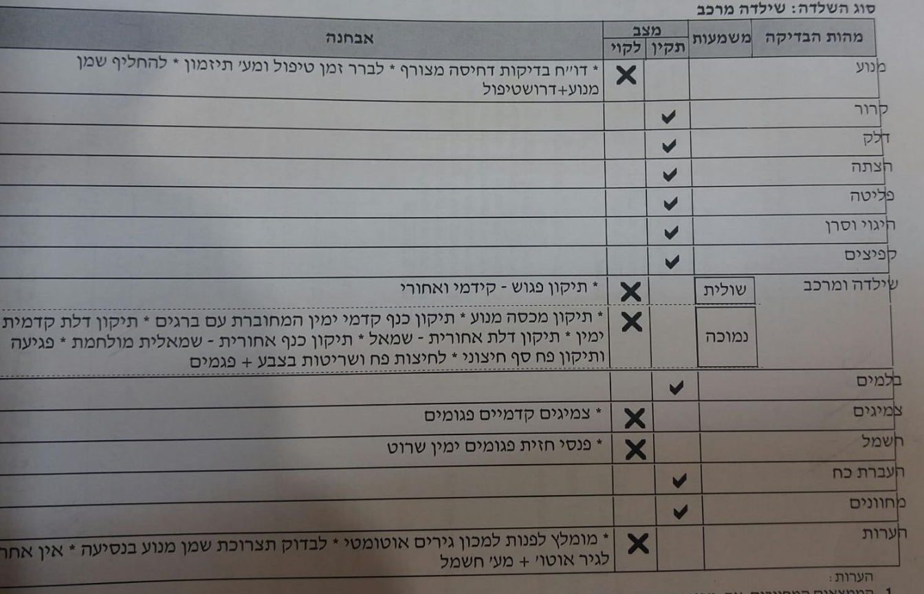

אשמח לדעתכם על הבדיקה.
הנציג אמר שלא היו תאונות.
בבדיקה אמרו שלא הוחלפו חלקים אך כמעט כל חלקי הפח והפגושים עברו תיקון וצביעה.
תודה
לא היו תאונות? אנסו את הרכב הזה בעבודות פחחות!!!.
הרכב הזה ממגרש של סוחר קטן? חברת ליסינג גדולה?.

הסוכן טוען שאין לרכ בתאונות ועיניך רואות שכתוב בפירוש שחור על לגבי לבן שהרכב עבר מלא תיקונים.
גם אני קניתי עכשיו ג'אז מאוטוסנטר ואמרו לי מראש הרכב עבר פגיעה מאחור אבל אין פגיעה בשלדה וכך היה באמת בבדיקה מטעמי.
ממי הרכב נרכש? זה חשוב. אם זה מגרש קטן, מראש הייתי מוותר.
לי ניראה שמנסים לסבן אותך, זו דעתי האישית לפחות.
אתה יכול להתייעץ עם לוי יצחק יש להם שירות חינם של הערכת ירידת ערך לפי בדיקה שאתה שולח להם, אבל שוב, זה כבר יותר מדי, גם פגיעה מאחור, גם מלפנים וגם בדלת.

אתה לא מעדיף לקנות רכב שמור באמת שלא עבר צביעות הלחמות ועוד בטח כל מיני קומבינות?
הבדיקה בוצעה על ידך או על ידי חברת הליסינג?
על פניו לא נראה שיש פגיעה בטיחותית (הכנף עצמה מולחמת לגוף ובוצע בה תיקון. לא צוין כי בוצעו הלחמות ברכב עצמו). יחד עם זאת היה מרתיע אותי לקנות רכב שנצבע מכל צדדיו ברמת התיקונים המקובלת על ידי חברת ליסינג.

הוא לא ימצא רכב מחברת ליסינג שלא עבר "השבחה " ( תיקון זול מסביב למרכב של מילוי חומר וצביעה ).
זאת אחת הסיבות שהרכב שווה 22% פחות מרכב פרטי במחירון. ואם רכב כזה לא נמכר בהפחתה הזאת, באמת שיהיה להם בהצלחה בהמשך המכירה.

אף אחד לא שם לב שגם סומן שהמנוע לא תקין? תעלה תמונה של דו״ח בדיקות הדחיסה.
