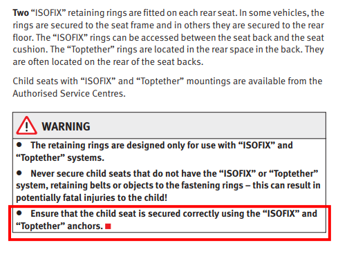

איך ייתכן שלא קיים? כתוב בפירוש שיש לוודא ש- ISOFIX ו TOPTETHER מחוברים כראוי.
מצורפת אזהרה מספר הנהג.

מתוך הקישור שהביא Commander (עמוד 54 של המדריך)
The Top Tether* anchors are located at the rear of the backrests of the rear seats (behind the seat backrest or in the luggage compartment)
מצורפת אזהרה מספר הנהג.[/quote
1. אתם עושים סלט, מדובר בלאון MK2 (1P) ובו אין, בלאון MK3 (5F) - יש.
2. מה שצירפת זה ספר נהג כללי ואוניברסלי, כידוע רכבים יוצאים ומיובאים לארצות שונות במפרטים שונים, לארץ הרוב המוחלט הגיעה בלי, לכן יש הבדל לבין מה שרשום בספר נהג לבין מה שיש (או במקרה שלנו אין) בפועל.
3. שים לב לסרטוט הבא, בראשון ראים את האיזו התחתון ובשני את העליון (שמורכב על גב המשענת האחורית כמו אצל רוב הרכבים), ממה שניתן לראות גם התחתון וגם העליון זה אופציה, לארץ הגיע רק עם תחתון.
