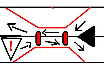

אני יודע שבאיזורי מגורים בהולנד (ואני חושב שגם באנגליה - ובטח בעוד כמה מקומות באירופה), יש סגירה של הכביש מ2 נתיבים לנתיב אחד, כאשר זכות הקדימה היא למי שיוצא מהשכונה.
הדבר הזה מחייב האטה משמעותית. צירפתי סרטוט של איך זה נראה (בערך).
שני המלבנים באדום, הם במפרים, אשר מגיעים מוכנים מהמפעל ומחברים אותם לכביש בעזרת ברגים עצומים...
(בתקווה שלא יגנבו את הבאמרים בארץ :roll:)
