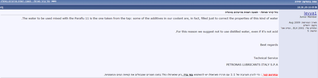

מצ"ב מקור הידיעה (לחצו על התמונה הקטנה בתחתית ההודעה בכדי להגדילה).
ידוע לכם אם במקרה הנוזל הכחול מגיע כבר "מעורבב" מראש ואין צורך לבצע את העירבוב עם מים?

ממה שהבנתי מהתגובה שהגיעה מהספק בחו"ל - יש למהול כמעט עם כל סוג מים - אך לא עם מים מזוקקים.

בוקי - הבעיה שעל האריזה בעברית כתוב אם אני לא טועה מהילה במים מזוקקים (או לפי המוסך לפחות), בעוד שבאנגלית כתוב למהול עם מים רכים, ראיתי דיון משוגע על זה של לא מעט עמודים, אני בסופו של דבר ערבבתי עם מים מינרלים.

תסביר לי בבקשה מה רשום בדף הנתונים המצורף בעמוד מספק 2 ?

מרק10 - לפי המלצת מוסך הלכתי על מים מינרלים ולא מזוקקים או רגילים..בדף כתוב WITH WATER - המים שלנו בארץ לא מתהדרים באיכות גבוהה ממש, השאלה עד כמה זה קריטי למערכת הקירור?

קשה לי להאמין שמוסך המליץ לך על מים מינרליים אבל לך תדע. רוב נוזלי הקירור האיכותיים יודעים להתמודד עם מי ברז המיועדים לשתייה המוגדרים כמים קשיים וההמלצה היא בדרך כלל לקשיות של עד:
20 °dGH לפי התקן הגרמני או 3.6 mmol/l.
max. 100 ppm Chloride
Sulphate content max. 100 ppm
קשיות המים בארצינו משתנה מאיזור לאיזור ואינה אחידה ככה שאם המים באיזור מגורייך קשיים מאוד אתה יכול לדלל אותם עם 5-10 אחוז של מים מזוקקים תהליך אשר יוריד את הקשיות הכללית ויאזן את החומציות הכללית.
גם חריגה מסויימת מההמלצות האלה לא תגרום לשום נזק.
