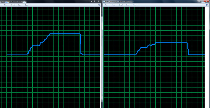

תעשה ניסוי פשוט - תעלה את המחשב אחרי ריבוט, תפעיל כרום וכנס לשלושה אתרים - YNET (טמקא), דה מרקר, גלובס, תבדוק כמה זיכרון הוא לקח. סגור אותו ותעשה אותו הדבר עם פיירפוקס.
אצלי הכרום לוקח פי 2 זיכרון מאשר הכרום בניסוי הזה.

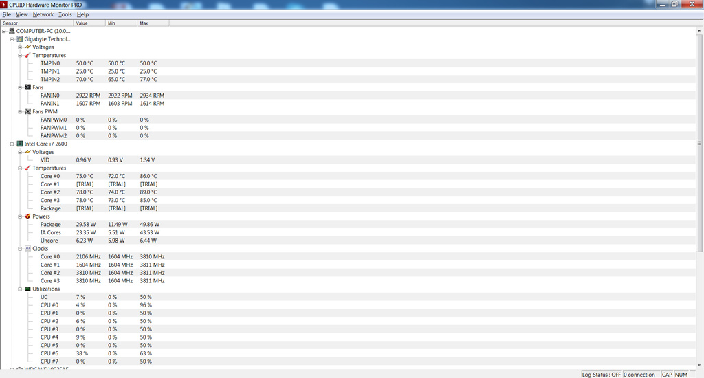

כדי לבדוק כמה חם למחשב שלך והאם באמת הוא סובל מביצועים לקויים בגלל טמפרטורה אפשר להוריד תוכנה כמו HWMonitor שמראה טמפרטורות של רכיבים שונים. זו בהחלט אינדיקציה טובה לשאלה האם הגיע זמן ניקוי.
הטמפרטורה של ההרדיסק די גבוהה, 48 מעלות זה יחסית גבוה להרדיסק, אצלי הם לא עוברים את ה40 מעלות, תשקול להוסיף מאווררים במארז שלך.

תחזיק פתוח את החלון עם צריכת הזכרון (task manager) ופתח את הדפדפן על שאר המסך. כל פעם כשאתה פותח טאב חדש, תרשום בכמה עלתה צריכת הזכרון. אולי תוכל לאתר מה הפרוסס הבעיתי.

המעבד שלך רותח.
