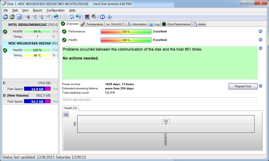

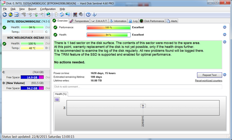

תבדוק סקטורים פגומים בדיסק הקשיח ואת מצב הSSD בעזרת Hard Disk Sentinel.
אם יש לך ווינדוס 7 של 64 ביט, הSSD וההרדיסק תקינים, אז שקול לפרמט.

אם יש לך אחריות על הSSD תנצל אותה,
לפי מה שהוא רושם - יש סקטור פגום בSSD, ו94% מעיד שהSSD כבר לא במצב טוב,
חוץ מזה 80GB בSSD זה ממש כלום, 15GB פנוי זה מעט. היה לי SSD של 128GB ובקושי הסתדרתי איתו,
החלפתי ל240GB של אינטל, ואת הישן שמתי בלפטופ של אבא, שלא מבין איך מחשב שבקושי היה זז פתאום נהיה טיל.
