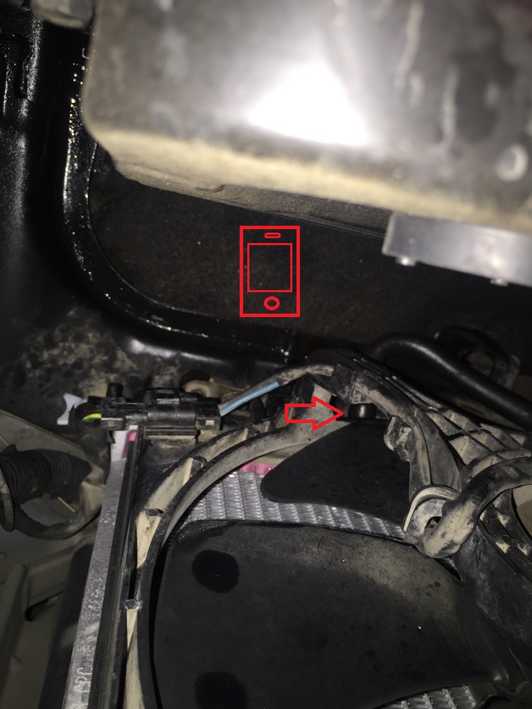

בתמונה השניה רואים את צינור השמן גיר שהולך לרדיאטור.
תוכל לצלם מלמטה אם הוא מחובר היטב לרדיאטור?
איפה אתה תקוע כרגע?
Stay Dirty
תכניס את הטלפון מתחת לרכב בקטע שאין מגן, לאיפה שסימנתי באדום, ותצלם כלפי מעלה לנקודה שהצינור מתחבר לרדיאטור:
יש עוד צינור כזה לא רחוק ממנו, תצלם גם אותו.
עריכה: סליחה כנראה שכן יש מגן על כל החלק התחתון, נסה להכניס את הטלפון דרך החלק העליון של תא המנוע לנקודה בתמונה.
עריכה אחרונה על ידי asafasaf
Stay Dirty
אכן חור בצינור.
צריך להחליף אותו וגם את השני על הדרך, למלא דקסרון 3, לפחות 6.5 ליטר ולקוות שלא נגרם נזק
Stay Dirty
יש סיכוי גבוה שפשוט בהחלפת הרדיאטור והכנסת צינור הגיר אל הרדיאטור פצעו את הצינור כי זה לא ניראה כמו חור מיקרי. תחליף את הצינור כמו שאמר אסף תמלא שמן גיר ופשוט תקווה לטוב.
אל תניע בכלל את הרכב כשאין שמן גיר בפנים, זה רק יגרום ליותר נזק, גרור את הרכב לבית\מוסך החלף את הצינור, מלא את השמן המתאים ותקווה שהגיר בחיים.

עדכון
הרכב היה היום במוסך הוחלף הצינור גיר בחדש
הוספו 4 קילו שמן הגיר עובד חלק
השאלה כאן אים נגרם נזק ואלי לא יודע או שאים האוטו נוסע אז הגיר בסדר?
עלות עבודה כולל שמן 320 שח
