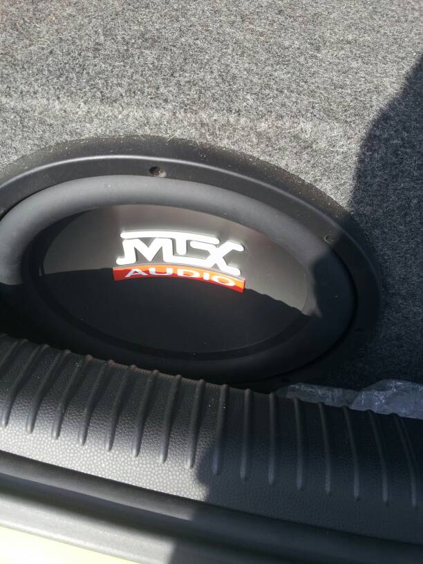

יש לי מגבר רוקפורד ישן (מעלה תמונה של האחורה שלו) מגבר נוסף קראנץ שקניתי אז בנוסף בשביל לפצות על הכניסות של הרוקפורד (רק 4) סאב mtx שזכור לי שהוא כ200-250rms פלסטיקה לדאבל דין ודאבל דין פיונר 5550. צריכה רמקולים/קומפוננטים.המטרה שיהיה צליל נקי כמה שאפשר התקנה טובה מבחינת כיוון הציוד ועבודה נקייה מבחינת אסתטיקה. הבעיה שהרמקולים הקדמיים הקיה זה קוטר 4 ואני אוהבת ווליום.vadydaze.jpg
