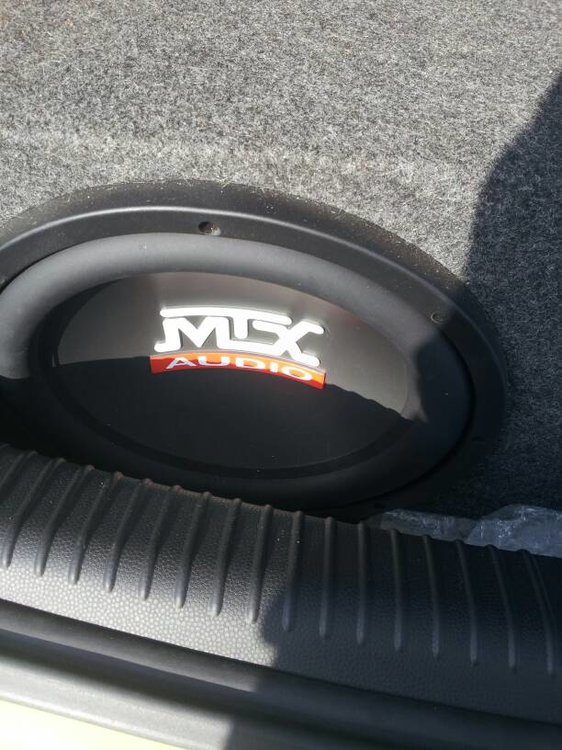

שלום לכולם. יש לי קיה פיקנטו 2013 שקניתי לפני מספר חודשים ואני מעוניינת בשדרוג דחוף של הסאונד.אני רוצה להוציא את המייטב ממה שיש לי. אז ככה: יש לי סאב mtx, מגבר rockford punch 4020 dsm( מהגברים הישנים שנראים כמו גריל), דאבל דין pioneer x5550bt, פלסטיקה לקיה לדאבל דין ומגבר פשוט של חברת crunch pzt9004(נקנה בשביל לחבר את הסאב אליו כי לרוקפורד רק 4 כניסות שהעדפתי לשמור לרמקולים. נותר לי לקנות קבל (אני מאמינה שזה עדיף ע מצבר כזה קטן שיש בקיה פיקנטוו) , קומפוננט וזוג רמקולים אחוריים. חשבתי לקחת morel hybrid 402 קומפוננט שהוא עם קרוס אובר ו2 וופרים (אין לי מושג מזה וופר) או יותר ישן morel dotech mkii. שניהם קומפוננט 4 אינץ כי זה מה שאני יכולה להכניס לקיה בקדימה. לאחור חשבתי לחתוך תפלטה ולהכניס עם יכנס או morel tempo 6x9 או morel pulse coax 6x9. עכשיו לאור הציוד שיש לי מבחינת הסאב והמגבר דאבל דין שווה לי להכניס רמקולים די יקרים? (קומפוננט 4 אינץ סביבות 1000 וזוג רגילים כ450. אני לא מבינה גדולה וכל מקום שאני פונה מנצלם שאני בחורה ומנסים לדחוף לי דברים לא קשורים. מה אתם ממליצים? אני מתה שהכל כבר יהיה מורכב אבל לא רוצה ברגע של עכשיו לעשות ולהתחרט. ואיפה לדעתכם עדיף למקם רמקולים אחוריים? בדלתות או לחתוך? נראה לי עדיף לחתוך לא?

את לא חייבת להעלות תמונה {אולי של הסאב זה יעזור לי לזהות אותו}
