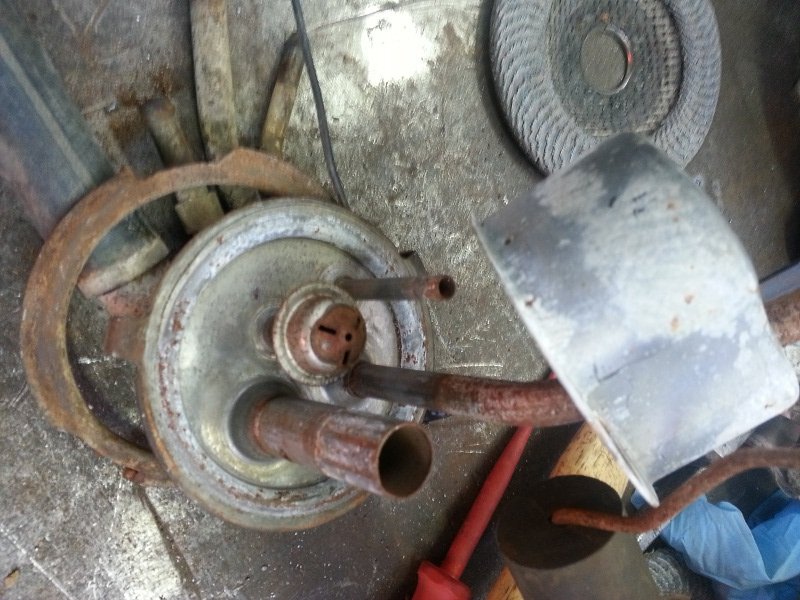

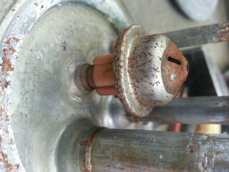

פירקתי את הנשם ממיכל הדלק שנמצא בערימת חלקי החילוף על מנת לראות איך בדיוק הוא נסתם.
מצורפות תמונות של הנשם, הנשם מחובר למצוף הדלק ויושב בתוך המיכל בחלקו העליון ביותר.
הנשם מורכב משסתום חד כיווני פשוט, והשסתום שבמיכל הרזרבי תקין לחלוטין.
על מנת לפרק את השסתום מהרכב ולהחליף אותו בזה שבתמונה אצטרך להוריד מיכל דלק, חוויה לא נעימה עם גישה לא קלה.
מעצבן!
את המצוף הזה שמותקן כרגע ברכב רכשתי חדש רק לפני כחצי שנה, זה שנמצא במיכל הרזרבי כנראה חגג בר מצווה לפני עשור.
היכן בדיוק נמצאת הכדורית? אם היא נמצאת בחלקו התחתון של "הנשם" היא מונעת כניסת אויר למיכל ומאפשרת לשחרר עודף לחץ. בדיוק ההיפך ממה שאתה צריך.
ברזלים מעופפים שעושים בום, רובר חוזר מהמתים:
http://lulisml.wordpress.com/
צודק!
עכשיו אני רואה את זה.
השסתום שברכב היום סתום לשני הכיוונים, גם יניקה וגם פליטה.
השסתום שבחליפי עובד יפה עם הגולה, אבל באמת לא יפתור לי את הבעיה של תת לחץ במיכל.
או שאולי גם כאן יש לי טעות והאוויר שאני שמעתי בזמן פתיחת המיכל לתדלוק נבע מעל לחץ ולא תת לחץ...

הצינור עם השסתום החד כיווני שנמצא בראש המצוף תפקידו באמת לאפשר לאוויר לצאת החוצה עם עליית הלחץ בתוך המיכל.
יש לו גם תפקיד נוסף, במקרה של התהפכות אותה גולה שנמצאת בתוך השסתום סוגרת את היציאה מהמיכל ולא מאפשרת לדלק לנזול החוצה.
ובבדיקה נוספת עושה רושם שהשסתום כן מתפקד כראוי,
ז"א כשאני יונק מהצינור הזה אני לא נתקל בצינור סתום.
לעומת זאת אם אני מנסה לנשוף לתוך הצינור ההרגשה היא שהצינור סתום.

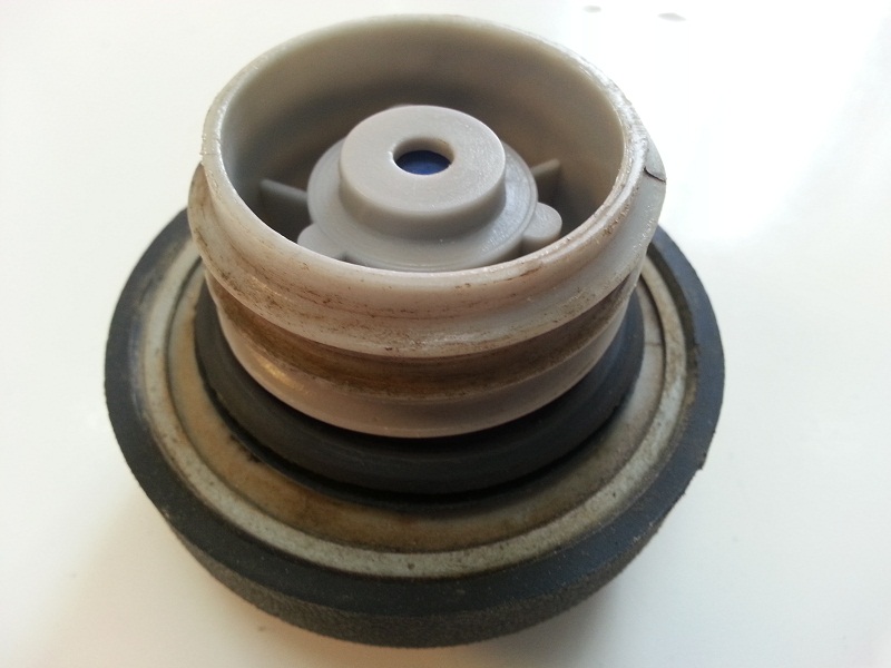

אז איך בכל זאת המיכל מצליח להתגבר על הוואקום שנוצר בתוכו, התשובה כמו שאמר lulisa היא במכסה של מיכל הדלק.
מצורפת תמונה של המכסה שלי.
ובאמת בתוך המכסה נמצא שסתום שתפקידו לאפשר לאוויר להכנס לתוך המיכל.
בבדיקה פשוטה של יניקה ונשיפה דרך השסתום, הוא מרגיש פתוח - לשני הכיוונים.
