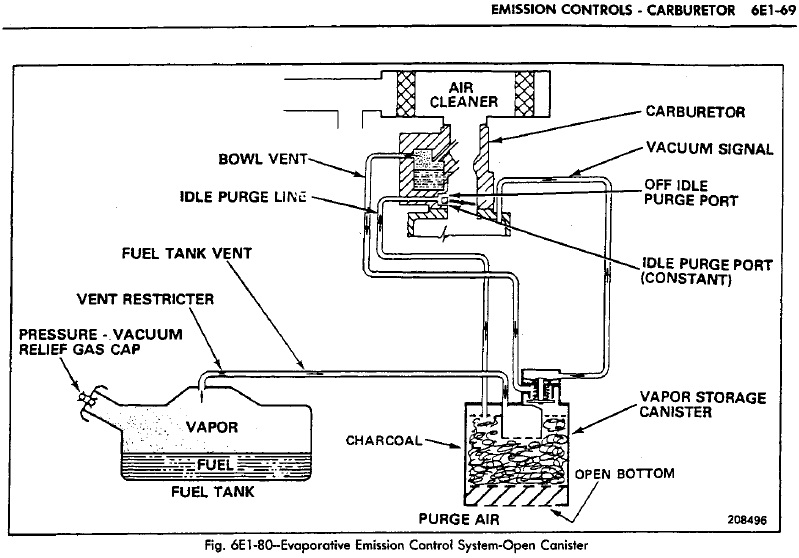

מיכל הדלק צריך להיות שרוי בתת לחץ קל (בספרות מדובר על פתיחה של השסתום לכניסת אוויר בין 0.5-1PSI תלוי בסוג הרכב).
הסיבה לוואקום הקל היא על מנת שאדים לא יצאו החוצה ויזהמו את הסביבה.
דרך אגב, אותו מכסה של פיית התדלוק שאמור לאפשר לאוויר טרי להכנס לתוך מיכל הדלק, מתפקד גם כשסתום פורק לחץ במקרה שהלחץ במיכל עולה יותר מדי.
יציאה של אוויר החוצה מהמיכל על מנת להתגבר על הלחץ החיובי שנצבר בתוכו מתבצעת בדרך כלל (ושוב תלוי בשנתון) דרך מיכלון עם פחם פעיל ומשם חזרה למנוע. כמות האדים עם טיפות הדלק אינה מסייעת לצריכת הדלק ורק משמשת לשמירה על איכות הסביבה ועל ריח הדלק באזור שליד הרכב.

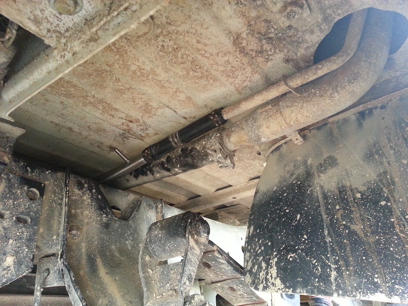

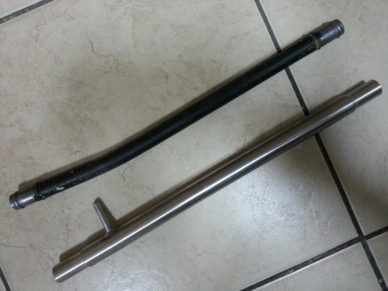

על מנת לבדוק מה באמת קורה במיכל הדלק תוך כדי נסיעה הכנתי על המחרטה צינור חדש (לא רציתי לעשות שינוי בצינור המקורי והיחיד שיש לי) שיחליף זמנית את הצינור המשמש כמקשר בצנרת הנשם בזמן התדלוק.
הצינור החדש באותו האורך של הישן ועם תוספת של צינור 6ממ קשיח לחיבור אל מד וואקום/לחץ.
