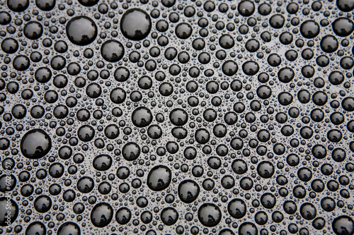

כאשר וקס נמצא על הצבע, ישנם מספר סימנים. מי יגיד ברק, מי יגיד תחושת חלקות. העיקרי והמאומת הוא התנהגות המים.
וקס, בניגוד לאוטם (או יותר נכון בשונה), גורם למים שנוגעים בו להתאחד למעין כדוריות, טיפות עגולות וקטנות, חרוזים, שנראים כך:
כאשר אין וקס, המים נוטים בד"כ להתנהג כך:
הזנחה של חודשים עשויה להביא את ההתנהגות לרמה גרועה בהרבה בה אין כלל התגבשות של טיפות. נפוץ בישראל. רדו ליד הבית לראות עכשיו, יש גשם.
טיפות לא אחידות, מעטות.
זה הסימן העיקרי לכך שכבר אין וקס מתפקד.
רמת האחידות של הטיפות, גודלם, אחידותם גם תלויה באיכות הוקס ובעובי השכבה שנשארה זמן רב לאחר היישום.
אם כן, שלושה חודשים איננו זמן קבוע, בטח לא לכל וקס. כאשר המים מתנהגים כמתואר למעלה, יש ליישם שכבה חדשה של וקס.
