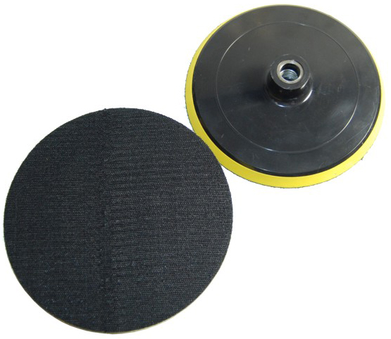

על כל פולישר יושב גוף מתכתי שטוח ועגול שנקרא "Backing Plate" - פלטה אחורית. הפלטה מתחברת לפולישר ועליה יושב הפד בעזרת סקוטץ' חזק.
ישנן גדלים רבים לפלטות - מ2" ועד 8" ואף יותר\פחות מכך. על כל פלטה יש להדביק פד מתאים בגודלו, עד סטייה של חצי אינץ', לא יותר.
כלומר, על פלטה של 6", אפשר לשים פד בגודל של בין 5.5" ל6.5".
