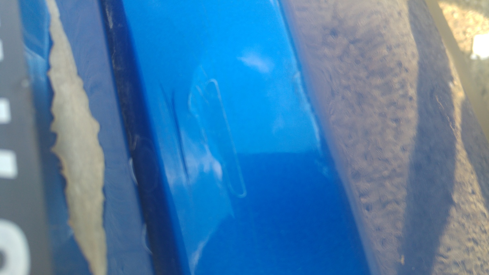

שלום לכולם,
יש על הרכב מספר פגיעות צבע, חלקן גדול וחלקן פחות ואני רוצה לטפל בנושא.
אני יודע שאפשר לצבוע עם מכחול או עם ספריי(בא לי לעשות טיפול diy) בתקווה שאחד כזה אפשרי עם חומרת הפגיעות.
ניתן לתמונות לדבר, אשמח לקבל יעוץ והכוונה על איך לתקן ושלבי הטיפול.
תודה מראש,
סהר.
העיקום בפח לא קריטי בעיניי, כל האוטו מלא במתנות מאנשים נחמדים שפותחים דלתות, הפגיעות בצבע יותר מפריע לי.
אם אלך לטופקולור מה בדיוק אני צריך לקנות? צבע ולכה?
האם אוכל בעזרת מכחול לתקן גם את הפגיעות הגדולות יותר(ליד העיקום למשל)

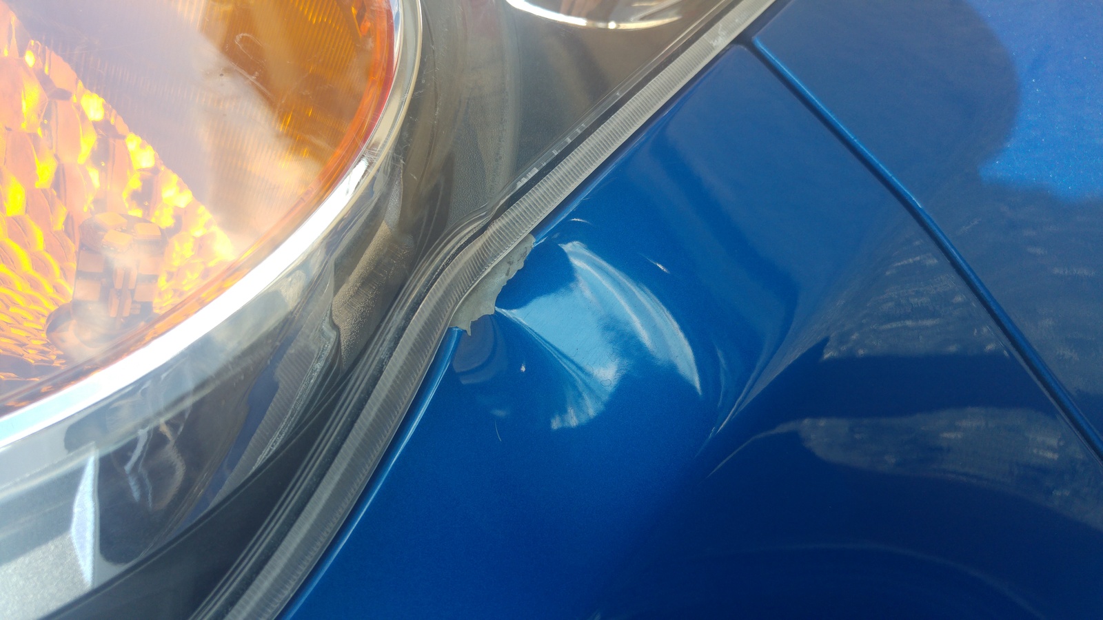

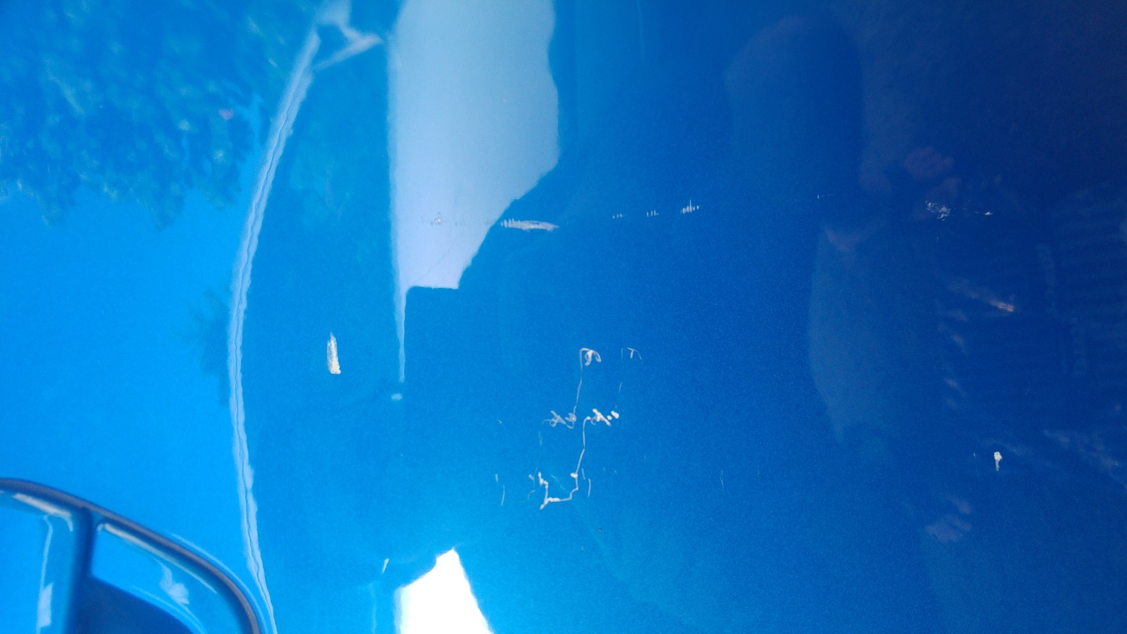

שלום לכולם אשמח לעזרתכם בכמה נושאים.
1. מתחת לשני הפנסים הקדמיים יש שריטות - צירפתי תמונות.
2. באחת התמונות ניתן לראות כי כיסוי וו הגרירה חסר, הזמנתי את החלק אך הוא מגיע בצבע שחור ואני צריך לצבוע אותו.
3.אני מעוניין לשים חיישני רוורס ושיהיו בצבע הרכב.
מי יכול לטפל לי ב1 וב-2? האם דיטיילרים מתעסקים בזה?אם כן אשמח להמלצות באזור השרון והמרכז, האם יש להם את כל צבעי הקוד או שעדיף לי להזמין Touchup repair kit מאיביי ולבוא איתו?
ואיך זה עובד עם החיישני רוורס? המקום שמתקין אותם גם צובע אותם לפי קוד צבע הרכב?
תודה!
האזורים האלו הכי קלים לתיקון. מעבר עם צבע תואם על ידי קיסם שיניים בחלק הרחב בשפיץ.
מעט צבע ומעבר מהיר ממש בנגיעה מעל לשריטה -באמת לא מסובך.
ראיתי בכמה שרשורים שמדובר בתהליך שכולל IPA, שיוף , פוליש ..האם זה לא המצב גם פה? אם המחיר סביר מעדיף ללכת למישהו מקצועי או לפחות עם נסיון.
מה לגבי הכיסוי של הוו גרירה? האם אני יכול לצבוע אותו באותה ערכה מאיביי?
שאלה אחרונה, אם הצבע התקלף עד לרמת הפח, נדרש משהו נוסף מעבר לצבע יסוד(פריימר?), הצבע עצמו ולכה(צבע מטאלי)?
הבנתי שצריך שכבת פריימר, שני שכבות צבע ושני שכבות לקה
