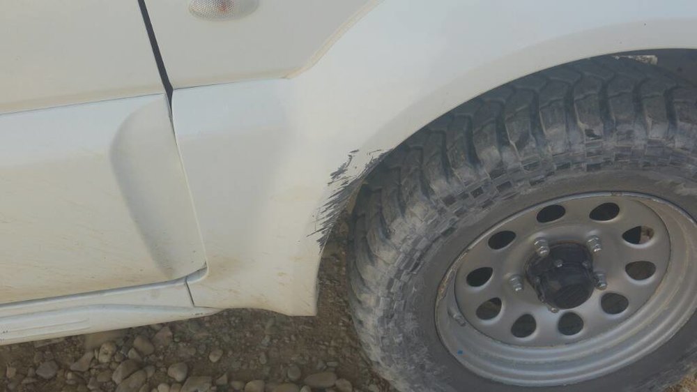

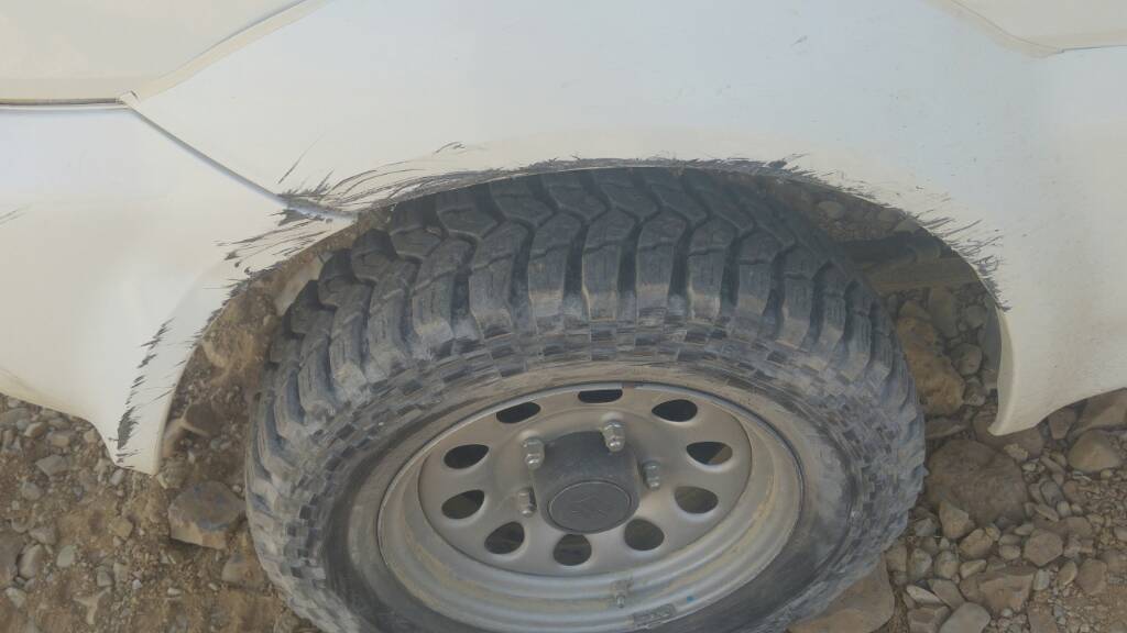

היי חבר,
אני מטייל הרבה, ומאמין שזה יכול לקרות שוב בקלות. לפני מכירה אעשה פעם אחת מקצועי אצל פחח אבל כרגע המכירה רחוקה מאוד ואני לא רוצה שזה ישאר ככה.
נייר לטש זה נייר זכוכית?
אחרי השיוף לתחום את האיזור, לצבוע עם ספריי, ללטש שוב, פוליש ווקס?
