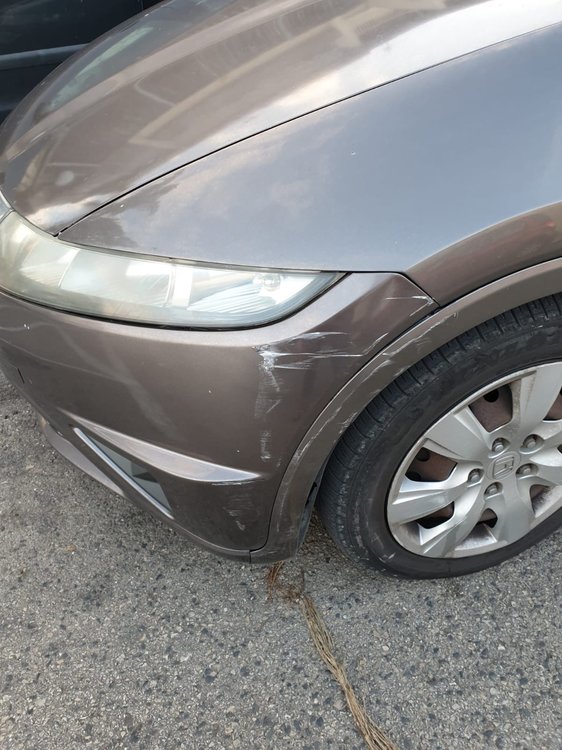

צריך מעבר עם פוליש קומפאונד (Meguiar's Ultimate Compound זול וטוב) ליישור שבבי צבע בולטים
צבע לפי קוד של הרכב, מעבר טאץ אפ עם מכחול או קיסם שניים + מעבר נוסף עם פוליש. זה לא יהיה מושלם אך יהיה
עדיף מהקיים.
אישית הייתי מבצע צביעה מקומית שלא תעלה על 400 ש"ח. זה יהיה כמעט מושלם, אך תלוי במצב שאר הרכב.
זו אחלה עצה. ה-Ultimate Compound של Meguiar ממש טובה. אני משתמש בה כבר שנתיים בערך. היא לא יכולה להחליף צביעה מחדש של האוטו אבל היא עושה עבודה טובה מאוד בלהסתיר פגמים קטנים.

שלום חברים! מבקש את המלצתכם לטיפול בבעיה שנוצרה היום.לצערי, קיבלתי הבוקר הפתעה לא נעימה - טמבון משופשף (תמונה מצורפת).הרכב הונדה סיוויק 2010, בכל מקרה מתכוון למכור אותו לקראת סוף שנה.רציתי לשאול מה אתם ממליצים לעשות בנידון ? האם תיקון פחחות ? (אשמח להערכת מחיר + מקום באיזור חיפה)או אולי טיפול דיטיילינג יצליח במשימה הזאת (המלצה למקום באיזור חיפה) ?בכל מקרה מתכוון לעשות טיפול ואקס/פוליש לקראת המכירה.תודה.

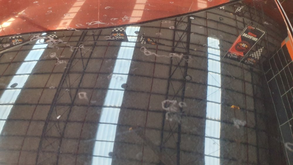

אתמול אחרי שטיפת הרכב שמתי לב לכתמים על הגג שלא ניתנים להסרה בשטיפה
נראה שזה חומר ניקוי שנשפך מאחת הדירות שהרכב חונה מתחתיהן (זה מופיע בדיוק על החלק של הגג שלא מכוסה ע"י חניה מקורה)
אשמח לדעת איך לנקות את זה?

יש לי על הרכב על מיני שאריות צבע מדלתות של אחרים ואני רוצה להסיר אותן.
מנחש שמשחת פוליש + אפליקטור יעודי יעשו את העבודה.
אשמח להמלצה על משחה ואשמח לדעת אם זה פשוט למרוח ול"לשפשף" או שיש צורך בשלב נוסף בתהליך?
בדף הקודם רשמתי Meguiar's Ultimate Compound, זול ואפקטיבי. (מסיר ללא בעיה)
אפליקטור צהוב מתאים למשימה. תהליך פוליש מתבצע על ידי מריחת שכבה דקה, ותנועות מעגליות עם הפעלת מעט כוח (צריך ליצור חום) לאחר שהרכב נקי לחלוטין.
