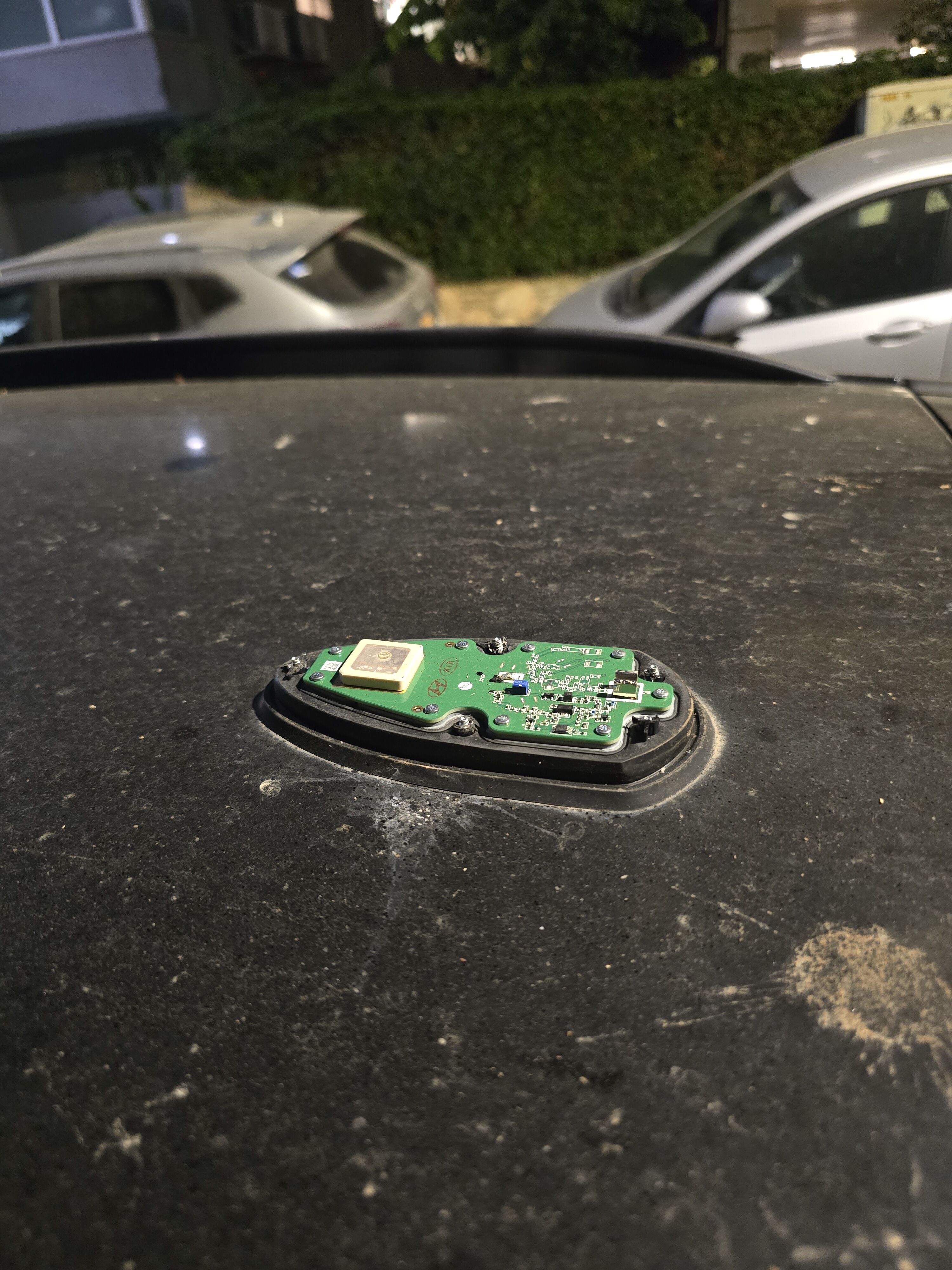

  1. אשמח לחכמתכם. החלק שהחלפתי (השבב עם הכבלים) כביכול כן עובד אבל אין את התושבת, האם חנות לאביזרי רכב תקנה אותו לדעתכם?
  2. מקווה שהברק לא מכה פעמיים באותו מקום. מוסיף שסנפיר היה רלוונטי אם התושבת הייתה קיימת (רכיב אלקטרוני), אבל לצערי עקרו וגנבו הכל...
  3. תודה על התשובה. מצאתי החלפת חלק מקורי כולל עבודה ב1500 ש"ח. לא זול, אבל מצד שני יהיה לי שקט שזה מחובר ואטום כמו שצריך בלי חשש ללכת לשטיפה או מגשמים. מאמין שלא כולם היו עושים כמוני והיו שמים סנפיר.. אבל זה סכום שמוכן "לספוג", בשביל פתרון טוב.
  4. לא הזמנתי כלום. חסר הבסיס שגם אותו תלשו, אם אני רוצה סנפיר צריך לחבר אותו לבסיס.
  5. המלצות איך לטפל? מרגיש לי שכיסוי סנפיר מעלי לא פותר את הבעיה.... הייתה לי אנטנה מקורית (הבסיס + המקל) וגם אני חושש שרק הדבקה של סנפיר לא תהיה עמידה בשטיפה או גשם.
  6. היי, גנבו לי את הכיסוי פלסטיק לאנטנה. הרדיו עובד בסדר. כיסוי סנפיר מעליאקספרס יקח זמן עד שיגיע ואני רוצה לטפל במיידי. אני יודע שחשוב שהכיסוי יתלבש כראוי כדי שמים לא יחדרו משטיפה או גשם. יונדאי קונה 2018. אשמח לעזרה.
