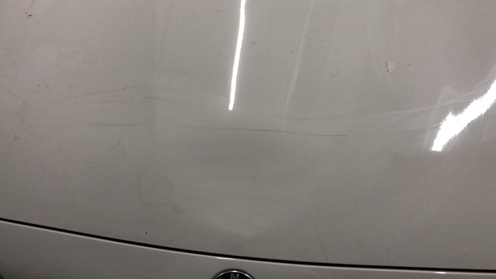

רציתי לברר כמה עולה בערך לתקן שריטות ושיפשופים קטנים ברכב לבן ?
מדובר על שריטות לא עמוקות מדי אבל כאלו שפוליש ווקס לא מסירים..
מדובר על 4-5 נק' ברחבי הרכב.
בנוסף, האם תיקון מסוג זה מוריד ערך ברכב ?

פוליש / קומפאונד יעלים לגמרי או לפחות יטשטש מאוד את השריטות. תקנה קומפאונד של מגוויירס או כל חברה מוכרת ובעזרת פד או מטלית מיקרופייבר תשפשף.

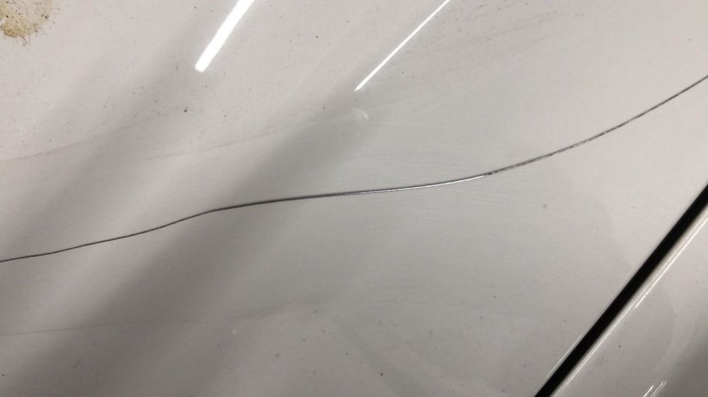

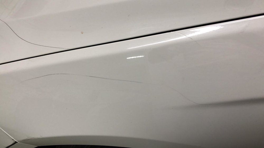

אשמח להכוונה איל ניתן להעלים את השריטות המצורפות בתמונה,תודה
אלה שריטות עדינות מציפורניים, פוליש מסיר את רובן.
תודה. ראיתי כמה סוגי פוליש של חברת מגוויירס . האם אני צריך את הפוליש הגס?

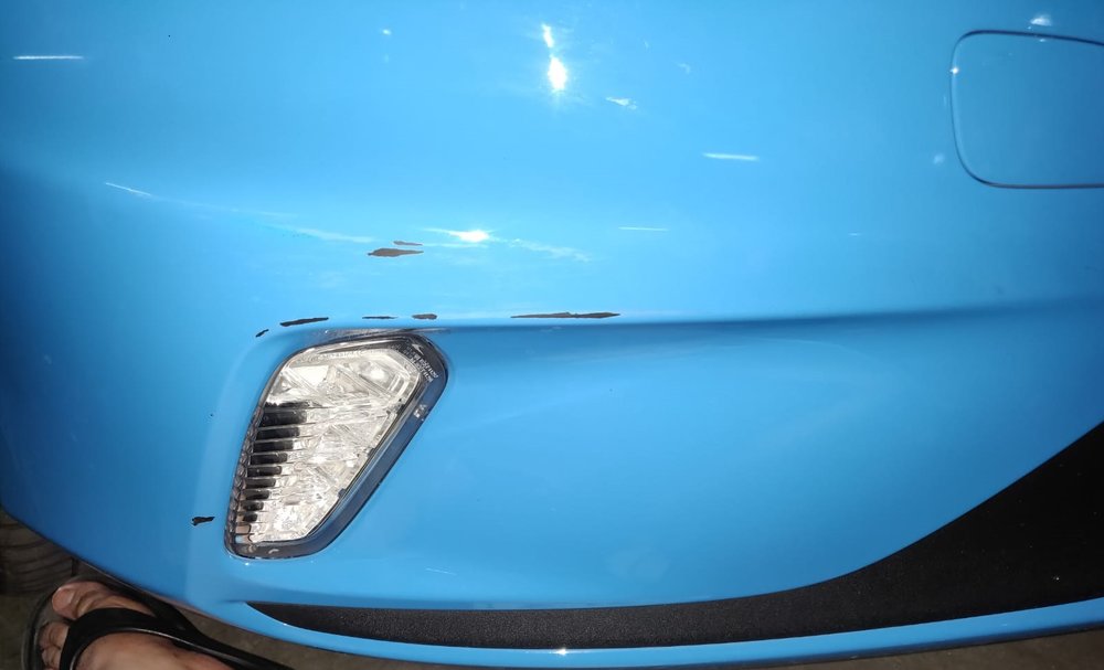

שלום חברים.
הצטבר לנו בפגוש הקדמי של הקיה ספורטג לא מעט שריטות ונקודות שאיבדו צבע.
למיטב ידיעתי הפגוש עשוי מחומר שונה ממרכב הרכב לכן אני מתלבט איך ניתן באופן עצמאי לשפר/לתקן את השריטות האלו.
אשמח לקבל הסבר או מדריך מפורט.
תודה מראש
אהלן.
הפגוש בד"כ עשוי מפלסטיק, אבל מבחינתך זה לא משנה, הוא צבוע בצבע.
יש שתי אופציות:
1. במידה ואפשרי, תיקון נקודתי עם מכחול.
2. אם יש יותר מדי שפשופים והם על שטח גדול, כדאי להכניס לצביעה או לנסות לבד לשים חומר כמו בונדו, לשייף ואז לצבוע. אבל אז חובה לצבוע את כל הפגוש

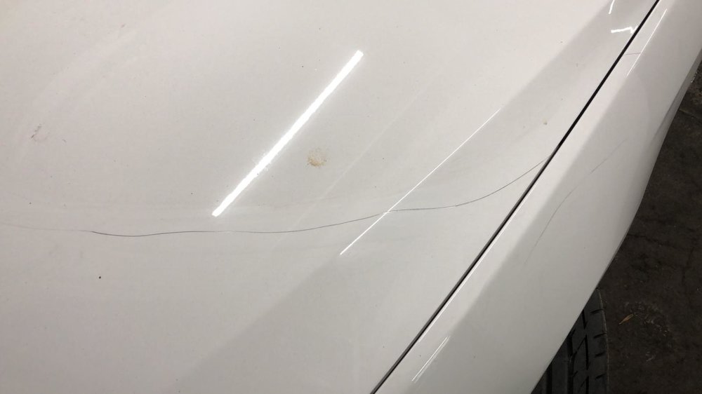

אהלן,
אישתי ראתה היום שריטה מכוערת וקילוף גדול יחסית.
הפיעה כנראה קרתה לי אתמול כשנכנסתי לחנות במגרש עם אבני חצץ.
מה אפשר לעשות על מנת להעלים את הנזק ככל האפשר בהוצאות מינימליות פגיעה ברכב.jpg?
אשמח לשמוע דרכי פעולה מהניסיון שלכם
מצורפת תמונה להמחשת כאב הלב

אין הרבה מה, מכיר וזה קורה כל הזמן לצערי.
מעבר עם מכחול מתאים לתיקוני צבע ברכב עם צבע מוכן בקוד + לכה, ופוליש לאחר מכן (בצורה הפשוטה של מילוי נקודות צבע), נקה את האיזור טוב ועם אלכוהול נקי.

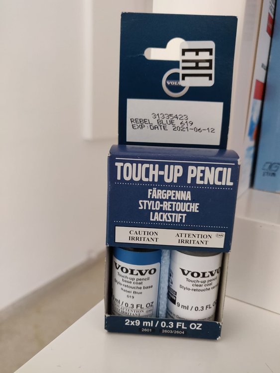

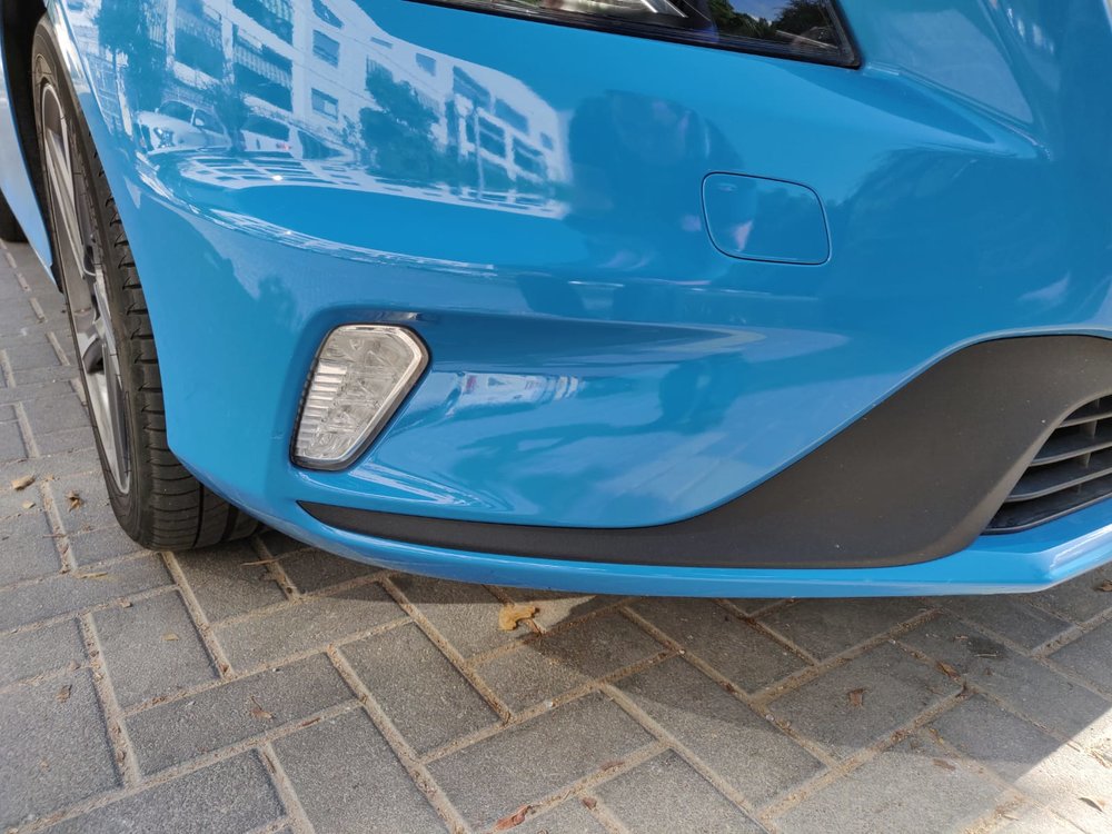

כשקניתי את הוולבו היה לה שפשוף קטן בפגוש . (אין תמונה של המצב המקורי, אבל היה צבע לבן שירד על הפגוש)
שלב 1 : פוליש (מגוויירס להורדת שרידי הצבע של הרכב הפוגע ) - רואים את השריטות השחורות אחרי הפוליש מוכנות לכיסוי.
שלב 2 : צביעה עדינה בתוך השריטות שימוש בקיט טאץ' אפ מקורי של וולבו שהוזמן מחו"ל (צבע REBEL BLUE 619)
שלב 3: שכבה נוספת ולכה (עוד לא בוצע - כנראה לא ישנה את הלוק).
