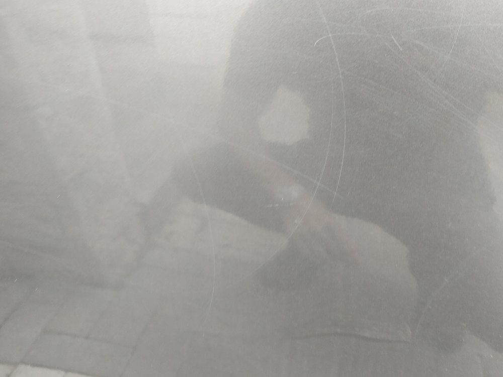

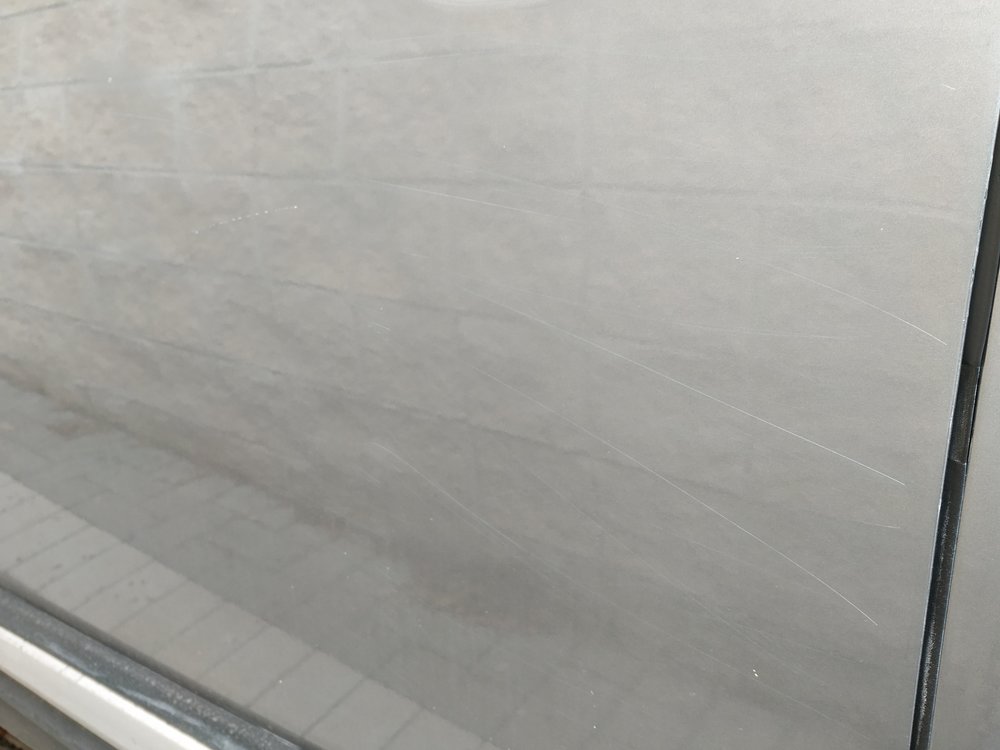

הי חברים,
על פי בקשת הקהל ראו תמונות (מזהיר התמונות קשות לצפיה לחולי רכב ובכלל!).
אני מחפש המלצה למישהו באיזור נס ציונה שיכול לתקן את המפגע הזה כי אני יותר לא נוגע בשום צורה ודרך....
תודה מראש, גיא

תודה נישמע אחלה ועכשיו לאן ללכת בשביל שיעשו לי את זה? אני באוטו לא נוגע!
לא נעים,
שלייף סבון יכול לטשטש את רוב השריטות - על חשבון עובי לכה. (יגביל אותך בפוליש עתידי)
אם חיי הצבע חשובים לך, מציע לך להימנע "מפוליש ווקס" שעושים בשכונה (תחנות דלק וסככות בכמה מקומות לשטיפה) כי הם יעשו לך יותר נזק מתועלת.
לך לדיטיילינג שיודע איך לעשות את זה במינימום פגיע בעובי הלכה.
על הדרך תעשה אצלו ציפוי איכותי שייתן לך את עובי הלכה החסרה.
נסה לדבר עם שלומי.
https://www.detailing.co.il/
בהצלחה, ותעדכן מה עלה בגורלה של הלכה שעברה התעללות בשוגג.
