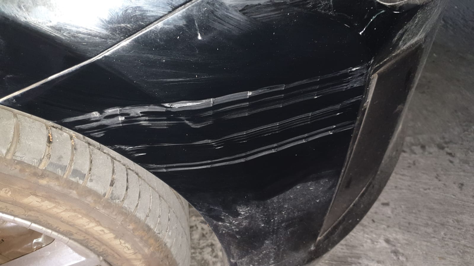

מגיע לרכב היום לאחר שלראשונה מזה הרבה זמן חנה בחניית כחל"ב רגילה למשך מס' שעות ולא בחניון, ואני מוצא את ההפתעה הנחמדה הזו על צד הכנף הימנית קדמית -
אין מעיכות או משהו, רק השפשוף המכוער הזה לכל האורך ; פוליש לדעתכם יפתור את זה או שצריך משהו יותר יסודי? בחלקים מסויימים נראה שהעסק חדר את שכבת הלכה והפלאש בצילום קצת מחמיר את איך שזה נראה באמת, אבל מצד שני גם קשה להתעלם מזה.
עריכה אחרונה על ידי ALÞћÃ
על פניו פוליש אמור להוריד את הרוב. מה שיישאר? תעבור עם מכחול.
