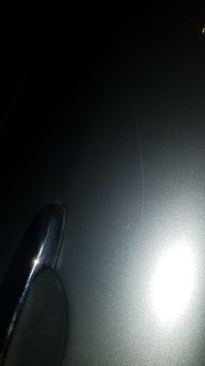

אז רכשתי אתמול מאוטו דיפו בקבוקון קטן של החומר הנ"ל בנסיון להעלים/לטשטש שריטות מינוריות (כאשר מעבירים את הציפורן על השריטה היא לא נתפסת), אממה - כבוד נכבדת מהחומר ושפשוף מסיבי ידני בעזרת מטלית מיקרופייבר לא הועילו בשום צורה שהיא! למעשה, אפילו השריטה לא טושטשה :evil:
האם אני מפספס כאן משהו?

זו השריטה אגב:
אתה חושב שיש בכלל סיכוי לנסות להוריד ידני או שחייב רק עם מכונה?
על פניו נראה לי שכן. אולי יישאר סימן קטן כמעט בלתי נראה.
תעביר ציפורן מעל השריטה, אם נתקעת? סימן שהשריטה עמוקה יחסית
אם מחליקה מעל? זה לא חדר לעומק הצבע.
שוב תעבור על השריטה בהפעלת כוח מתון (לא יותר מידי) תיצור חום מעל פני הלכה.
מינימום 4/5 מעברים מאמין שהרוב יעלם. (במידה והשריטה לא עמוקה? כי גם מכונה לא תעזור במקרה זה)
