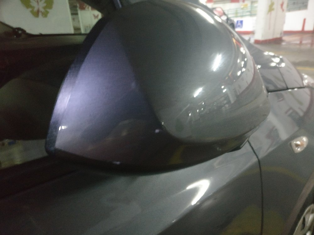

אהלן לכולם אני לא אחפור על מקרה שהיה לי שילדה בת 18 פשוט נכנסה ושפשפה את רכבי השחור, בקיצור הנזק קל יחסית אך נשאר שפשוף- מנסיון שלי זה לא עבר את הגיע לפח הציפורן לא כזה "נתקעת" בנוסף אחרי שאני מעביר מטלית מיקרו פייבר לחה על האיזור נשפשוף נעלם ואז חוזר מה שיכול לתת לכם אולי רמז כלשהו מה אני בדיוק צריך לעשות? דיטטילר שיעהוד נקודתית אבל יקח על זה כנראה יחסית הרבה כסף? או פוליש שאעשה לבד?
יש ציןן שלא התנסיתי בפוליש לבד יש לי נסיון בליישם גלייז אוטם ווקס וכמובן פלסטלינה- אשמח לשמוע מה דעתכם
  • תגובות 1.2 אלף
פוליש זה לא תורת הקוונטים.
קנה פוליש, מטלית חדשה רכה, מעט חומר "ותעסה" מעל השריטה לאורכה. אני בטוח גם בלי לראות תמונה
שזה ישפר את המצב. אם בכל זאת יישאר משהו? עוברים עם צבע תואם. (זה כן צריך להבין)
תתחיל עם פוליש ותמונות, לא יעזור? לך לשלב הבא.

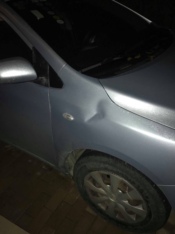

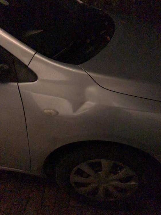

תמיד אני משתדל לחנות במקום החנייה הכי קיצוני ולתפוס מרחק מהרכבים שלידי. יש לי אוטו שעדיין אפשר לקרוא לו חדש ואני משתדל לשמור עליו כמה שניתן. הבוקר לא מצאתי מקום חנייה קיצוני אבל כזה שהיה בו מספיק רווח בין הרכבים בשביל שאוכל להוציא את הילדים שלי וללכת לגן.
מסתבר שהרווח הזה לא מספיק בשביל כאלו שעבורם רכושם של אחרים שווה כקליפת השום.
בזמן שניגשתי להוציא משהו מהמושב הקדמי שליד הנהג אני שומע מכה עמומה. בהתחלה חשבתי שנפל משהו כבד אז הסתובבתי ופתאום אני רואה מכה נחמדה מעל הגלגל האחורי. מזל טוב, נזק ראשון לרכב. הספקתי לראות את הילד עולה למושב האחורי של הרכב השכן. כשהפניתי את תשומת ליבה של האמא לנזק שהילד עשה היא לא התרגשה, לא טרחה לצאת מהרכב ואפילו לא נזפה בילד.
בקיצור, הבוקר לא התחיל טוב.
לא נראה לי שיש נזק לצבע, העברתי אצבע וזה מרגיש חלק, רק עיקום קל לפח. קל, אבל ממש מרגיז והייתי רוצה לתקן.
מישהו יכול להעריך כמה זה יעלה? זה רק לדחוף את הפח חזרה למקומו להערכתי.
אשמח להמלצה על מקום אמין ומקצועי בפתח תקווה שיעשה עבודה נקייה.
תודה.
לא בטוח שזו פעולה פשוטה שכן הלחיצה היא בדיוק בכיפוף של הכנף. נסה לחפש המלצה לתיקון PDR בפורום.
Spongebob
תבדוק ב -PDR PLUS בפתח תקווה. האזור מעט בעייתי לתיקון כי הוא נמצא בזווית. ( קשה ליצור וואקום)
אבל שווה לבדוק. מחיר כיפוף אחד נע סביב 450/600 ש"ח להערכתי. לא זול, אבל זה המחיר לתיקון על יבש. (כי לא הרבה יודעים לעשות את זה, והציוד המקצועי, יקר)
ישנה אפשרות נוספת, לנסות לישר את הפח על ידי פחח רכב (מיישר עם לאטה עץ + פטיש פחחים)
החיסרון, לא יהיה חלק לגמרי. (יישארו גלים)
PDR PLUS - זכרתי שיש מכון PDR בפתח תקווה, לא זכרתי את שמו.
פחח היא אופציה פחות מועדפת עליי.
תודה, אני אבדוק.

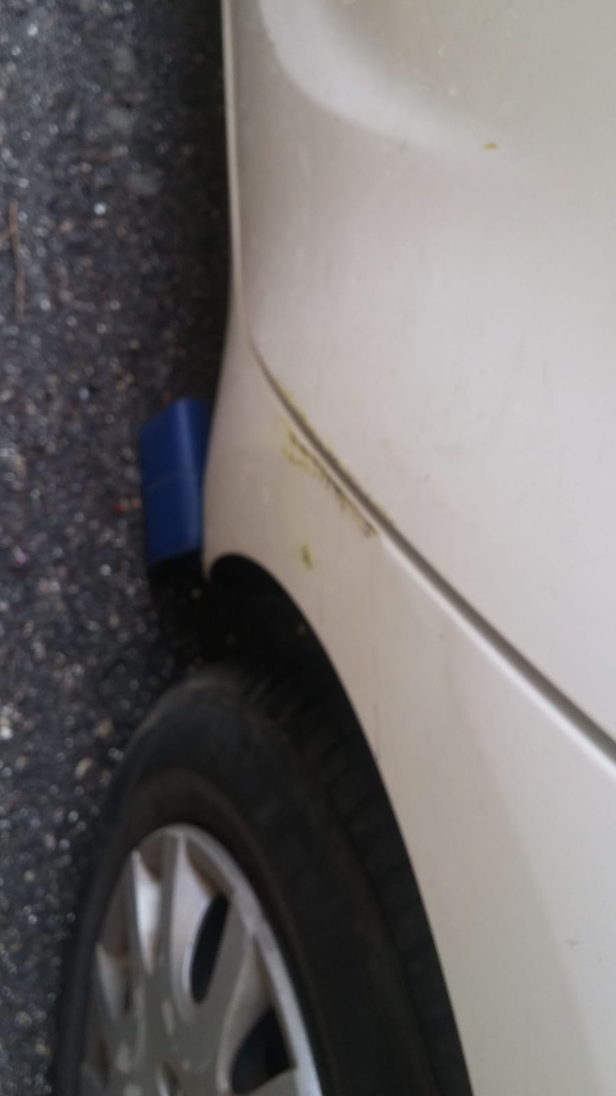

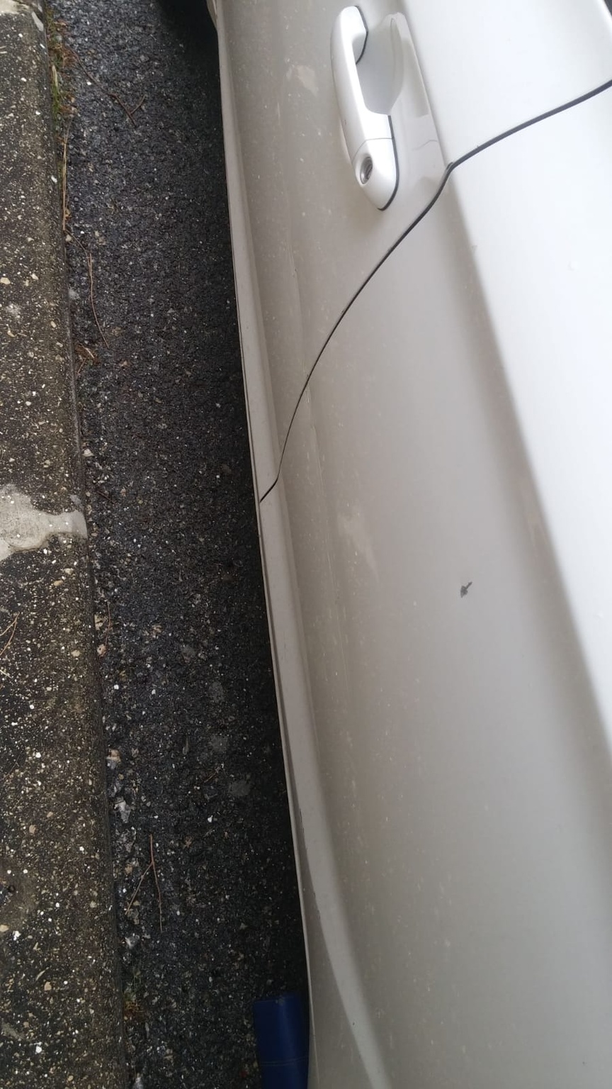

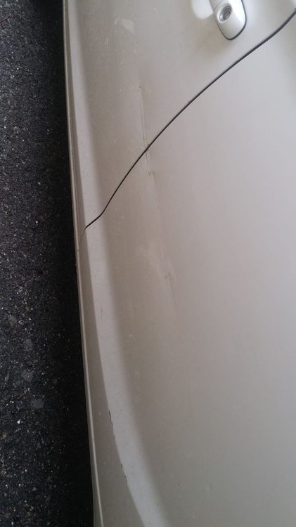

יש לי רכב יונדאי I20 יד 2 שקיבל שריטה, איזה טיפול אתם ממליצים כדי שהשריטה לא תקבל חלודה?
כמה אמור לעלות טיפול כזה?
(יש לי תקציב מוגבל..)
מצורפות תמונות
תודה!

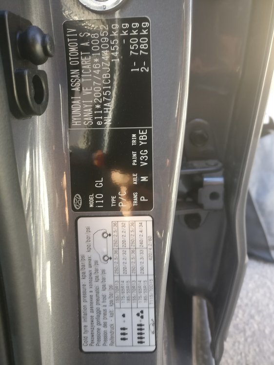

רצ"ב תמונות של השריטות המדוברות+ כל הפרטים על דגם הרכב שלי (יונדאי i10, שנתון 201 שמצאתי ליד התווית שמנחה כמה אוויר רצוי לנפח בגלגלים. מה שכן, אני לא סגורה אם מק"ט היצרן רשום שם ו/או איפה אני יכולה למצוא אותו?
התחלתי לעשות חיפוש לחומרי טאצ' אפ שיכולים לעשות את העבודה לפי קוד הצבע של הרכב (V3G) ששוב למעט קוד היצרן כל שאר הפרטים תואמים ועל פניו גם הפידבקים עליהם ועל המוכר עצמו חיוביים ברובם.

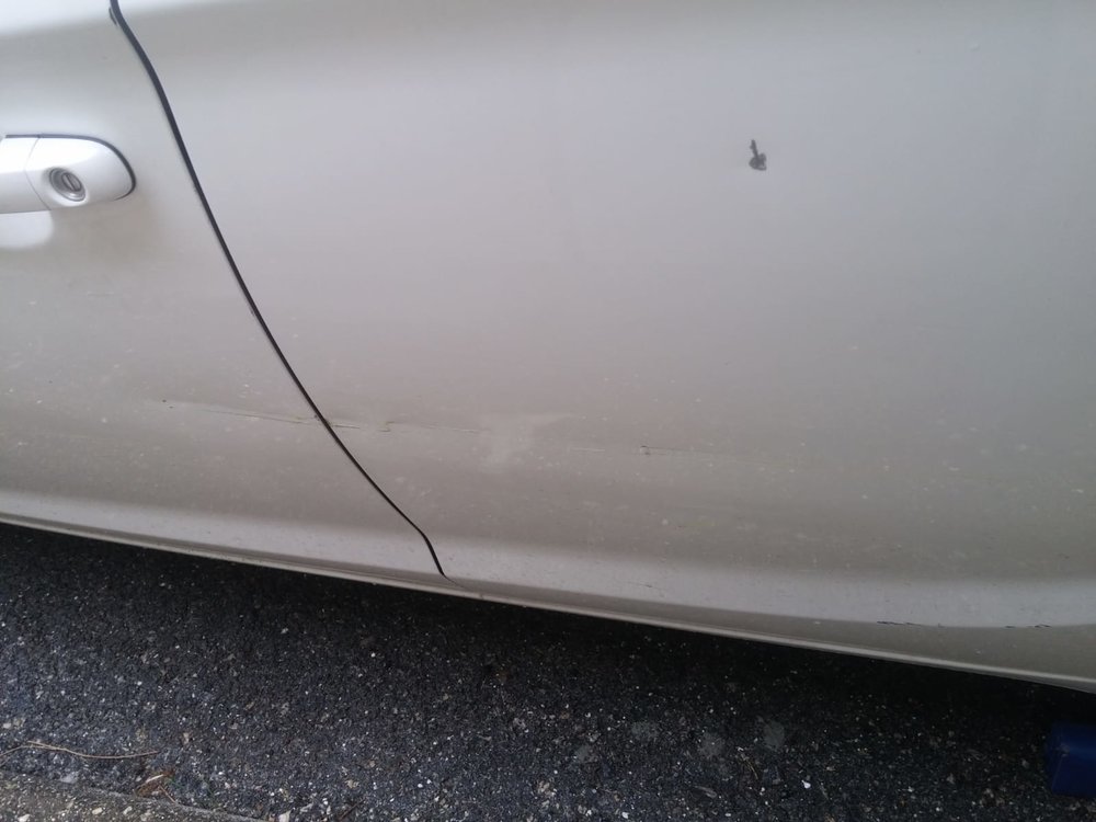

אתם יכולים כמה יכול לעלות תידון הפחחות של הרכב ? תמונה מצורפת.
דלת ומאחורה.
אני באיזור השרון (נתניה).
תודה רבה
