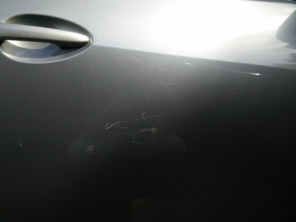

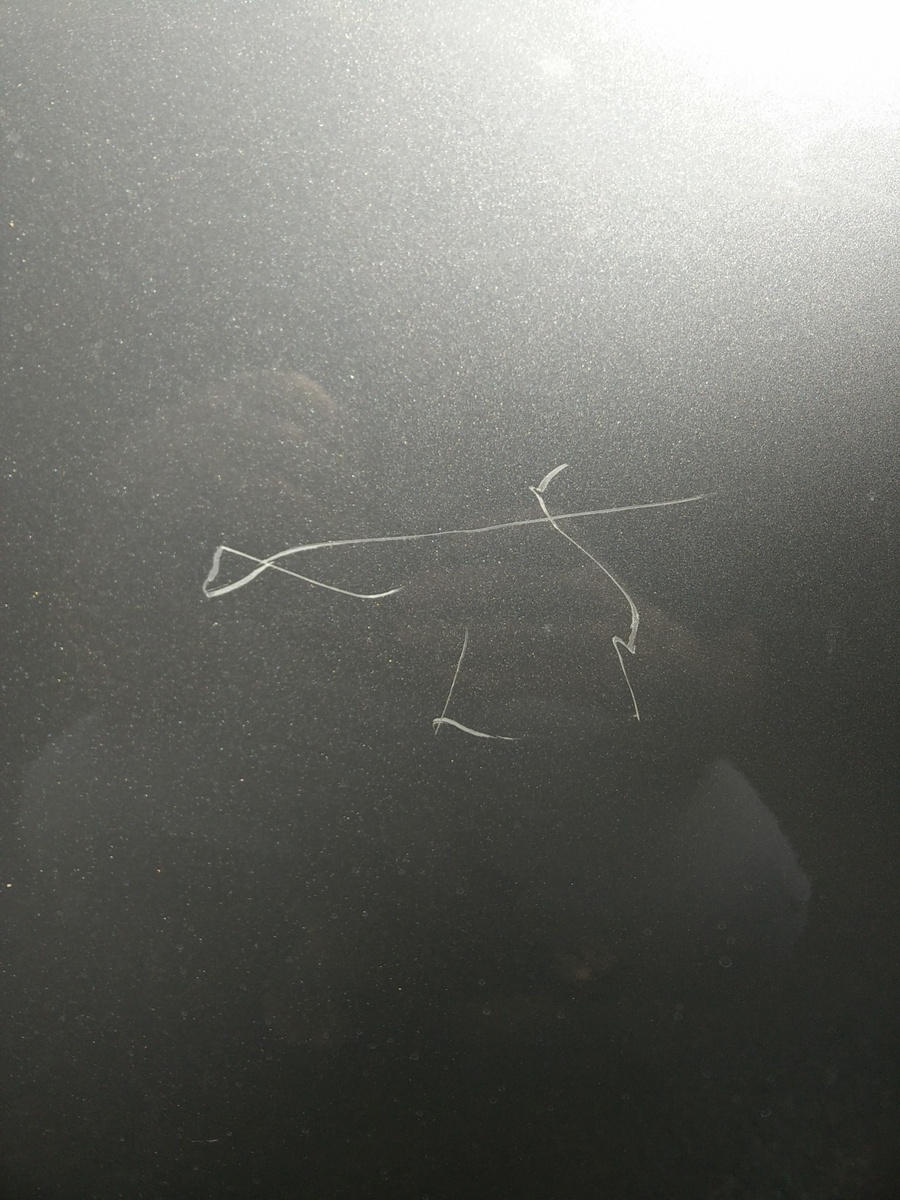

קניתי מאזדה 2 אפור עכבר משנת 2015 מחברת ליסינג.
הדלת שליד הנהג מעוטרת בשריטות (תמונה מצורפת), חברת הליסינג נתנה לי אופציה לצביעה מלאה של הדלת. האם לקחת את ההצעה? יש משהו נוסף שאפשר לעשות פרט לצביעה מלאה?
תודה!

אם אלו רק השריטות שבתמונה, הייתי מצבע תיקון מקומי על ידי TOUCH UP ולאחרי פוליש.
תנסה להוריד מהם עוד קצת ממחיר הרכב ותתקן בעצמך.
צביעה של כל הדלת תגרום לירידת ערך.

תודה. אתה יודע סדר גודל של עלות לכזה תיקון?
