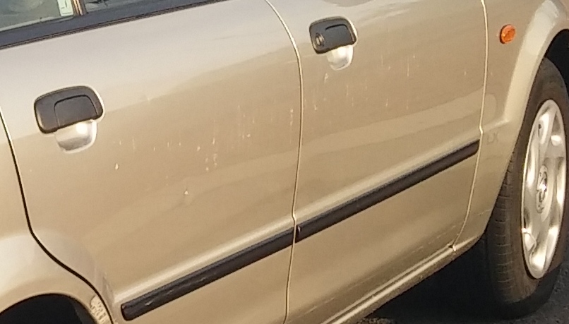

ברשותי מאזדה לאנטיס 2003 צבע שמפניה מטאלי.
הרכב היה חונה הרבה שנים בחניה מקורה (גם בעבודה וגם בבית) ומכאן שהצבע במצב די טוב ביחס לשנתון הזה, על אף שמעולם לא בוצע פוליש או ווקס (שטיפה נעשית ידנית בשיטת 2 הדליים).
אז אחרי ההקדמה הזו אגש לנושא:
במרוצת השנים הצטברו על הרכב בדלתות שריטות כתוצאה מפתיחות דלת של אנשים שלא אכפת להם מרכוש האחר.
אני מצרף פה תמונה של הפגיעות על מנת לקבל חוות דעתכם המנוסה בנוגע לטיפול במצב (החל מטשטוש ועד העלמה לגמרי). במעבר אצבע על הפגיעות, רובן לא מרגישות עמוקות יותר מהאזור צבע שאינו פגוע (מקווה שהסברתי בצורה מובנת), כלומר הן מרגישות די שטחיות.
יש ברשותי חומר פוליש ultimate poilsh של meguairs ופד מיקרופייבר ליישום הפוליש גם כן של meguairs.
השאלות שלי הן כאלו:
1) האם שימוש בחומר הנ"ל ויישומו על ידי פוליש ידני יהיה ניתן לשפר את המצב? כי הבנתי שהוא פוליש מאד עדין.
2) יש לציין שמעולם לא ביצעתי עבודות מהסוג הזה ולכן אני קצת חושש לפגוע במצב הצבע. האם יש מקום לחשש או שהחומר הנ"ל לא מסכן את הצבע?
3) בהנחה שאני מבצע את הפרוצדורה בצורה נקודתית ולא על כל הדלת, האם ניתן יהיה להבחין בהבדלי גוון או האם המקום שעבר פוליש יאבד קצת מהמטאליות ויהפוך למט? אם כן האם ווקס ישפר את המצב?
תודה מראש לעונים :)
עריכה אחרונה על ידי Daewoo_Racer
התמונה בזום גבוהה(איכות על הפנים) נראה כי כל המכות דיי דומות, תעלה תמונה יותר חדה וקרובה יותר.
בכל אופן, אם הפגיעה אינה הגיע לצבע יסוד אז ניתן לטשטש עם פוליש, כמובן מומלץ לעבוד עם פד יעודי לפוליש או התקן/מכונת פוליש יעודית
1. גם פוליש עדין יכול לשפר את המצב - כמובן עדיף פוליש קומפאונד לפני.
2. פוליש ידני לא מסוכן. רק אם אתה מיישם במכונה ולא מבין את הטכניקה? כן יכול להיגרם נזק לצבע. בעבודה ידנית זה נדיר.
3. במצב שאתה נמצא פוליש נקודתי זה לא הפתרון, אלא רק פוליש על כל הרכב ויפה שעה אחת קודם.
מציע לך להשקיע מעט בחומרים ולעשות טיפול דיטיילינג יסודי על כל הרכב. לא תבין מה תקבל אחרי.
אם אתה לא מבין ואין לך ידיים לעשות את זה? פנה לאחר הדיטיילרים שיש כאן ושלם על העבודה.
חובה על כל רכב לעבור טיפול דיטיילינג כל תקופה בשביל לשמור על הצבע. כמובן שחייבים לתחזק את הרכב בהתאם.

בוקר טוב,
יש לי ברכב נקודות לבנות בפרונט של המכסה מנוע ועל הגריל.
ככל הנראה מדובר על פגיעות אבנים קטנות מהנסיעה...
מה אפשר לעשות כדי לסדר את העניין? האוטו עבר פוליט לאחרונה במקום מקצועי וזה לא עזר במקרה הזה.
כדאי לצבוע עם מכחול כל נקודה או שבגלל שיש הרבה יחסית יראו הבדל צבעים וזה לא יראה טוב?
*התמונה זה אחרי שטיפה - זה לא לכלוך.
תודה מראש
