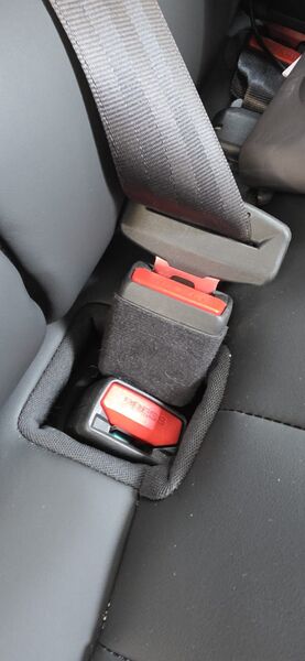

כמובן שזה כן רכב לשלושה אנשים מאחור פשוט תפסן של הנוסע שיושב מאחורה בצד ימין עמוק מדי ולא נוח לחגור כולם מסתבכים עם זה. תודה רבה שאתה מציע לי מעריכים באמת אלוף השאלה אם זה מעריכים גמישים אז זה חסר משמעות אם זה משהו קשיח שפשוט מרים את זה אז יכול להתאים . אני אעלה תמונה של משהו שהזמנתי ולא אושר במכס. זה בעצם מה שהיה פותר את הבעיה . -

שאלתי כרגע כמה חברה בעבודה שלי וכולם אומרים שגם אצלם זה ככה .. כל עוד זה שקוע לא ממש עוזרת לי החתיכת פלסטיק כזאת כי המיקום הפיזי של התפסן הוא בעייתי . עוד דבר מנפלאות צ'רי החמודים . -

תודה רבה . הקטע שהזמנתי איזה שהוא מאריך כזה אבל במכס פסלו אותו כי זה בטיחותי . -

ניסיתי ברור ,ואני יודע שזה ככה אצל כולם או לפחות את מי ששאלתי .אף אחד לא ידע איך למשוך אותה אחוצה. -

אז ככה היום נכנסתי לפרונט אחרי שאני יודע שמהיום הראשון הרכב מושך אבל חיכיתי לטיפול ראשון ואמרתי שזה בטח יטופל . כמובן שהמוסך התנר ממני ואז פניתי חברת ליסינג שממנה לקחנו את רכבים והוא שלח אותי לפרונט . להלן התוצאות עוד דבר ששמתי לב ולא ברור לי למה אנשים מתקשים לחגור מאחור בצד ימין . ואז ראיתי שיש תפסן שיושב עמוק בכיסא . והכי מעצבן שאני לא מצליח למשוך אותו ולא מצליח להרים את הכיסא ,מישהו נתקל ? מכיר פתרון לזה? אני קצת לא אסכים איתך . אין לי בעיה שילך מצבר ,יש לי בעיה שלא יהיה אפשרות לשים בלם יד. יש לי תחושה שזה רכב שלא אפוי מספיק,שבקרת איכות שלו לא קיימת . שיש הרבה דברים מוזרים וקטים מעצבנים . יש אצלינו בחברה כבר לפחות 5 רכבים עם סיפורים וזה חברה קטנה . היו לנו קורולות ב6 שנים אחרונות ,לא זוכר מתי דיברנו בווטסאפ בינינו על מכוניות . יש פה רכב עם המון אלקטרוניקה ,איכות בניה בפנים נמוכה ,בקרת איכות כמעט לא קיימת . ואני אחזור ואומר שאני מאוד אוהב את הרכב כחבילה,אבל לא הייתי מעז לקנות לעצמי הביתה. שום מסך ,ושום קשקוש לא שווה אם אתה נתקע עם רכב חדש ,מזמין גרר ונשאר בלי רכב שבועות או חודש . -
