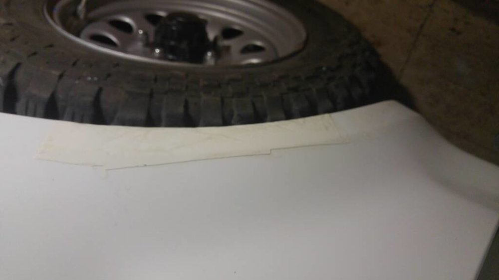

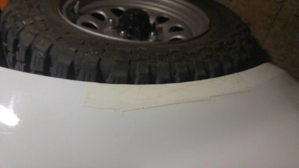

טוב חברים, איל להמשיך מכאן? שיוף?
צבעתי עם ספריי ויש איזה איזור שפספסתי עם הכיסוי ועפו כמה נקודות. מה הדרך הכי טובה לנקות בלי לפגוע בצבע המקורי? תודה רבה
Sent from my LG-H815 using Tapatalk
[ATTACH]476946[/ATTACH][ATTACH]476947[/ATTACH]
באיזה צבע מדובר?(יעודי לרכב או משהו זול?) בכל אופן אתה יכול לנסות לעבור עם ווקס בריכוז גבוהה של קרנובה אולי פלסטלינה.
