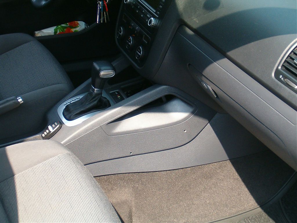

התיבה אצלך היא לא תיבה רובוטית מטיפוס DSG אלא תיבה אוטומטית
רגילה בעלת 6 מהירויות מטיפוס 09G .
אתה לא יכול לבדוק את מפלס השמן בתיבה הזאת כי אין לה מדיד ,
הבדיקה מתבצעת במוסך כשהרכב מורם והשמן קר .

הבחור כתב שיש לו תיבה מסוג DSG. אם אתה כותב שיש לו תיבה כמו אצלי ברכב אז כנראה שהבחור טועה.

רשמתי הודעה פרטית לרון, כנראה לפני עוד שהוא פרסם זאת כאן, ובדיוק בדקתי בספר רכב שלי, ולא ראיתי סימן למילה DSG בספר, יש אצלי 6 הילוכים, כתבתי לו שאני לא בטוח בסופו של דבר אם זה DSG או לא.
בכל אופן, כנראה שזה לא DSG, לא ממש אכפת לי, רק שהשמן יהיה מתאים לגיר והכל יהיה בסדר.
