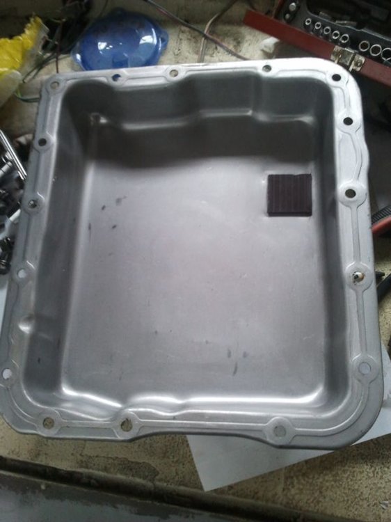

אז בשבוע שעבר הורדתי קרטר שמן של הגיר והצצתי למטה כדי לוודא סופית מה יש
הגילוי העלה: סולונואיד שנועל את ממיר המומנט, מפסק טמפ שנסגר כאשר הגיר מגיע לטמפ עבודה, מפסק וואקום שנסגר כאשר הרכב מגיע להילוך רביעי

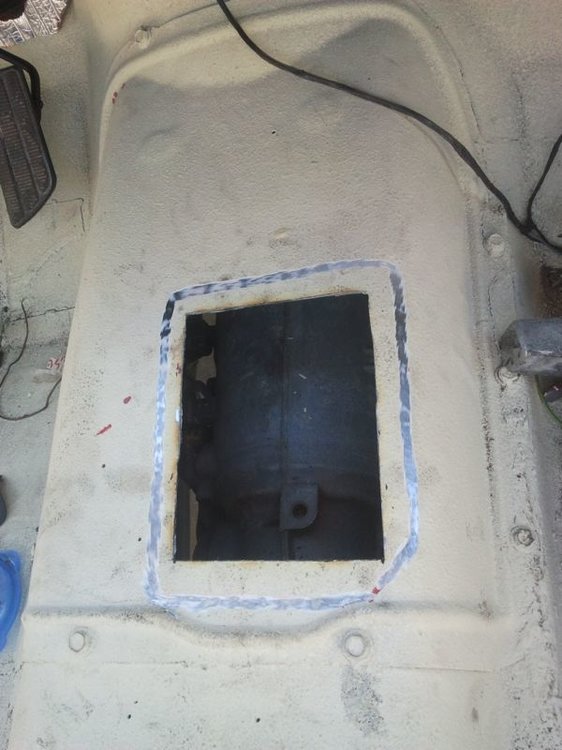

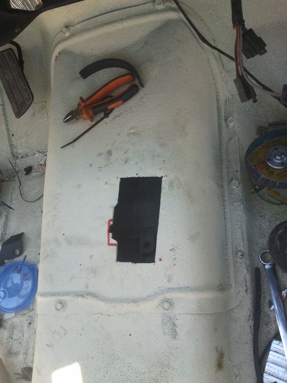

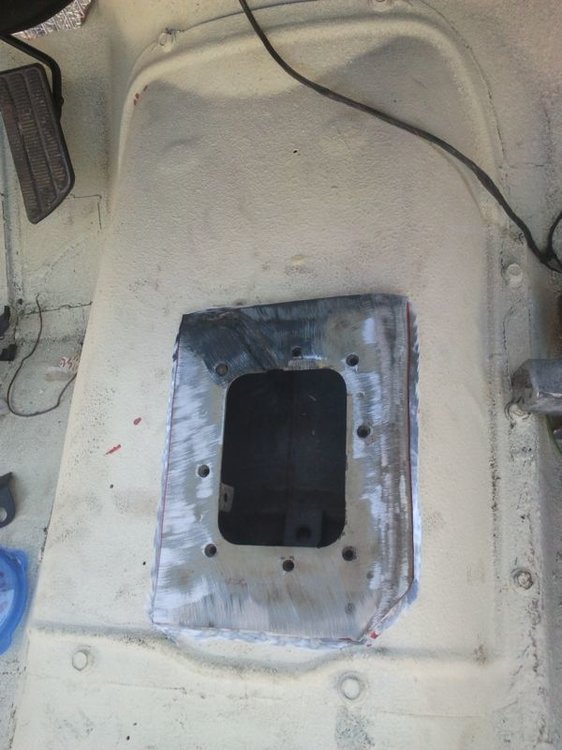

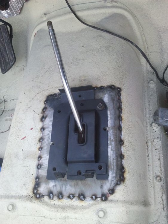

אצלי ברכב על מנת להכניס את הידית של הטרנספר חתכו חור ברצפת הרכב וחיברו את הידית עם ברגים קודחים
הייתי בטוח שככה זה צריך להיות, עד אשר ראיתי אצל התורמת חור יפה ומשופצר (זה לא נשמע טוב, אבל אתם מבינים את הכוונה)
היום חזרתי לתורמת עם מסור דיסק וחתכתי את כל החלק הזה של הרצפה
כמה התאמות אצלי ופתאום גם לבהמה יש חור יפה.

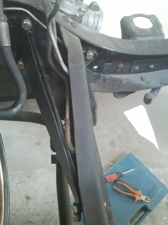

בזמן הפירוק של הרכב שמתי לב שתיבת ההגה מחוברת לשלדה עם ארבעת הברגים המקורים ועם תוספת של באנד מאסיבי.
כבר אז היה דיי ברור שמשהו כאן לא תקין, אבל כל דבר בזמנו...
עכשיו הגיע הזמן

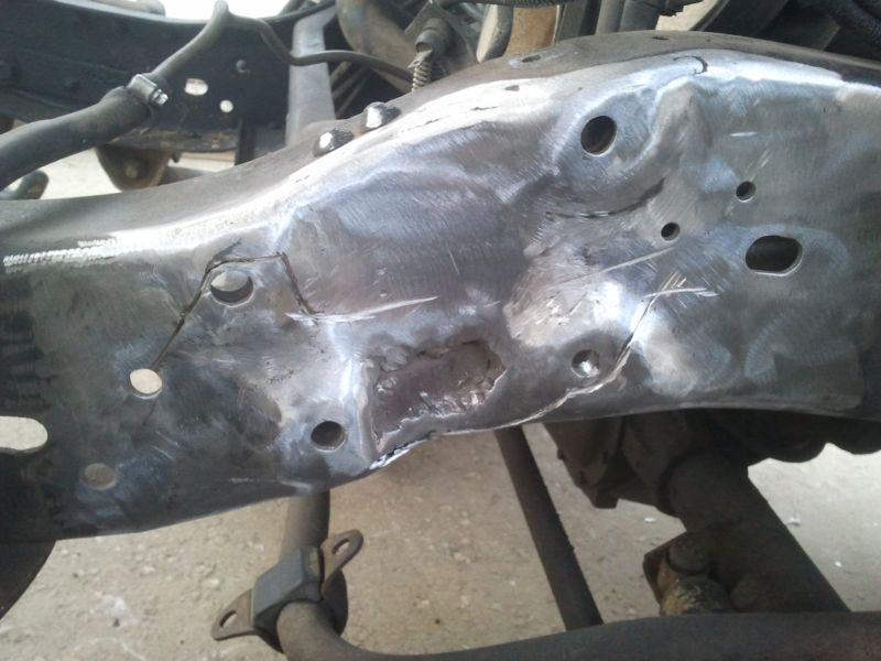

ניתקתי את תיבת ההגה מהשלדה ומצאתי פח שרותך לשילדה מתחת לתיבת ההגהה - מין חיזוק לא מוצלח
למה לא מוצלח ?! בגלל שגם הפח הזה כבר היה סדוק
אז פירקתי אותו מהשלדה
ניקיתי את השילדה עם דיסק ופתחתי עמוק את כל הסדקים שמצאתי (תמונה ראשונה)

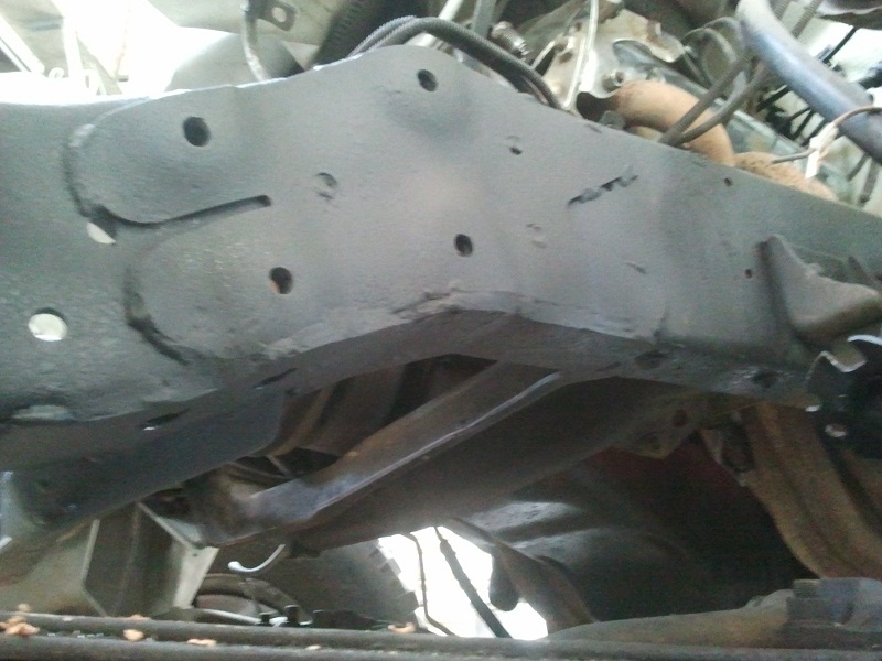

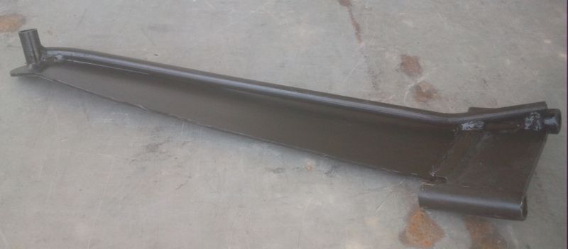

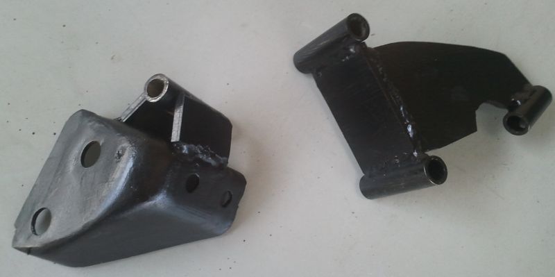

בינתיים כחלק מההמלצות של הגויים, יש לייצר חיזוק (גם את זה ניתן לקנות) שמוסיף קשיחות לאזור הזה בשלדה ומונע את
חזרת הסדקים. את החלק הזה במקום להזמין, ייצרתי לבד, בעצם אלא שני חלקים שמתחברים לברגים של תיבת ההגה מצד
אחד ומצד שני לקורת הרוחב של השילדה. (תמונות 2,3,4)

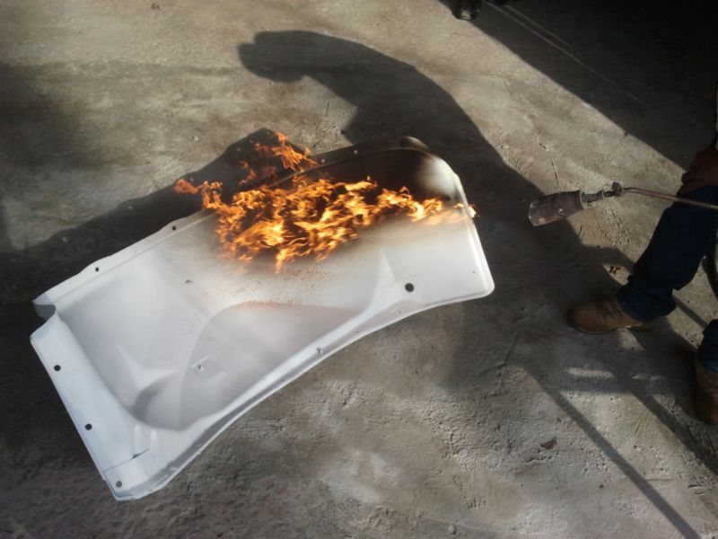

איפה שם בעמוד הראשון, באמצע דצמבר קיבלתי את בתי הגלגל והכנפיים מהפחח (הראשון) לאחר פחחות וצבע.
אלא היו החלקים הראשונים ששלחתי לפחחות ישר אחרי ניקוי החול.
הסברתי לפחח שהחלקים אחרי ניקוי חול וצריך לצבוע בפריימר מהר מהר לפני שיחלידו.
הוא עשה פרצוף של מבין ושם אותם בפינה לאיזה שבועיים, בסופו של דבר הוא הגיע אליהם וסיים פחחות.
לי לא יצא לראות את המצב שלהם לפני שהוא התחיל בפחחות רק אחרי שסיים.
לפני איזה שבוע התחלתי להכין את החלקים להרכבה והוצאתי מתחת לברזנט בגינה את בתי הגלגל, למרבה הפלא בתי הגלגל
התחילו להחליד!
הכנפיים נראות בסדר גמור.
אז היום נסעתי עם בתי הגלגל חזרה לניקוי חול, שם לא הצלחנו לגרד את הצבע בגלל הזפת והפתרון היה להעלות את הכל באש
ורק אחכ ניקוי חול - הפתרון עבד.
שעה אחרי זה כבר הייתי אצל הפחח (בחור חדש, בינתיים עושה רושם טוב) ודאגתי לעשות לבד את הפחחות הנדרשת וגם
לצבוע בפריימר וזפת.

חוב קטן מהתגובה הקודמת שלי, מצאתי תמונה שצילמתי אחרי פירוק הפרונט, אפשר לראות את הבאנד שמחזיק את תיבת ההגה.
בעקבות עוד קצת מחקר באינטרנט החלטתי לשנות את אחד החיזוקים שהכנתי לתיבת ההגה.
בצורה כזו החיזוק מתנגד הרבה יותר טוב לכוחות הרוחביים (לרוחב השילדה / ימין-שמאל) שהתיבה מפעילה על השילדה.

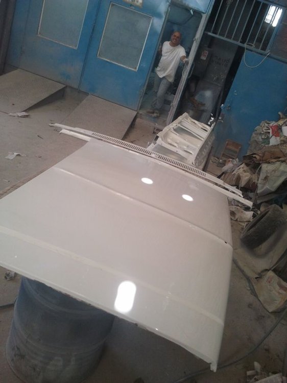

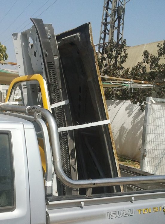

החלקים מתחילים לחזור מהפחח ועכשיו כשכל החלקים של הפרונט כבר אצלי ממש מדגדג לי בידיים להתחיל ולהרכיב - אבל לא!
עד שהבודי לא מסיים פחחות אף חלק לא חוזר למקומו.
בתמונה הראשונה החלקים על הטנדר בדרך לפחח
בשתי התמונות הנוספות החלקים היום אצל הפחח רגע לפני שנארזו וחזרו חזרה אלי
לא היה קל למצא פחח שיבין שאני חולה נפש שבונה רכב חדש ולא סתם צובע טרנטה שנת 83, אבל בסופו של דבר אני שמח שחיכיתי עד שמצאתי אותו.

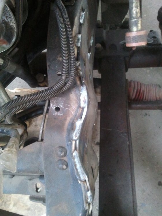

הגיעו החלקים לתיקון השלדה ולכן שוב פירקתי את תיבת ההגהה.
השלב הראשון היה לשייף את הצבע מכל המקומות בהם יהיה ריתוך

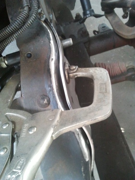

על פי ההוראות שהגיעו עם החלקים, יש צורך להצמיד את הפלטות לשלדה בעזרת חימום, אז בתמונה הרביעית אפשר לראות
את המרווח בין השלדה לפלטת החיזוק אחרי שימוש בקלמרה ובתמונה החמישית אפשר לראות איך כל הרווח נסגר אחרי קצת
חימום ושכנועים "עדינים" עם פטיש.
הסט של תיקון השלדה כולל חלק אחד עבור הצד של השלדה וחלק נוסף עבור התחתית של השלדה.
גם את החלק התחתון הצמדתי (הפעם בעזרת מלחציים) וריתכתי.
דבר נוסף שהדגישו בהוראות ההתקנה היה לא לרתך ריתוך מלא אלא לרתך במקטעים.
התמונה האחרונה היא מסוף היום אחרי שהכל התקרר והוספתי גם קצת חומר פחחים בין החיזוק התחתון לחיזוק הצדדי
סתם בגלל שלא אהבתי את הרווח שנשאר שם ולמלא בריתוך לא רציתי.
לגימור השתמשתי בספריי זפת והשלב האחרון היה החזרה של תיבת ההגה וחיזוק הברגים על פי המומנט הדרוש.
