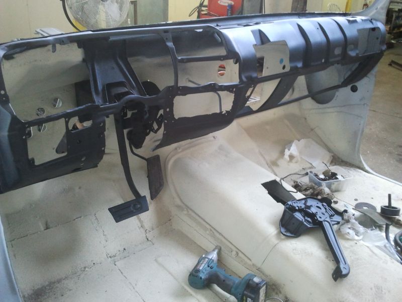

בימים האחרונים אני עובד על סגירה של הדש בורד
עד עכשיו הספקתי:
1. לצבוע את הדש בורד בפריימר + צבע סופי בגוון שחר מט מגורען (יש תמונה)
2. לבודד את הקיר האש
3. לנקות ולצבוע את הדוושת

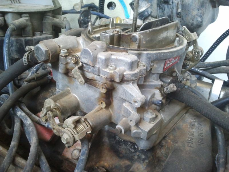

שתי תמונות ראשונות של הקרבורטור בהם ניתן לראות שהצ'וק הוא ידני (אבל אצלי ברכב זה צריך להיות אלקטרוני) ואין את הסולונואיד שמעלה טורים עבור המזגן.

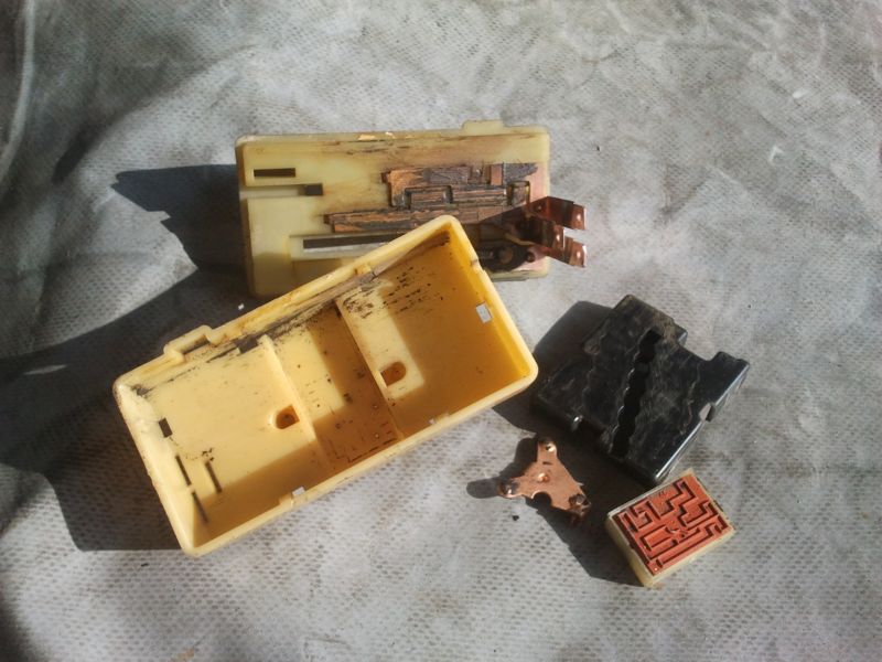

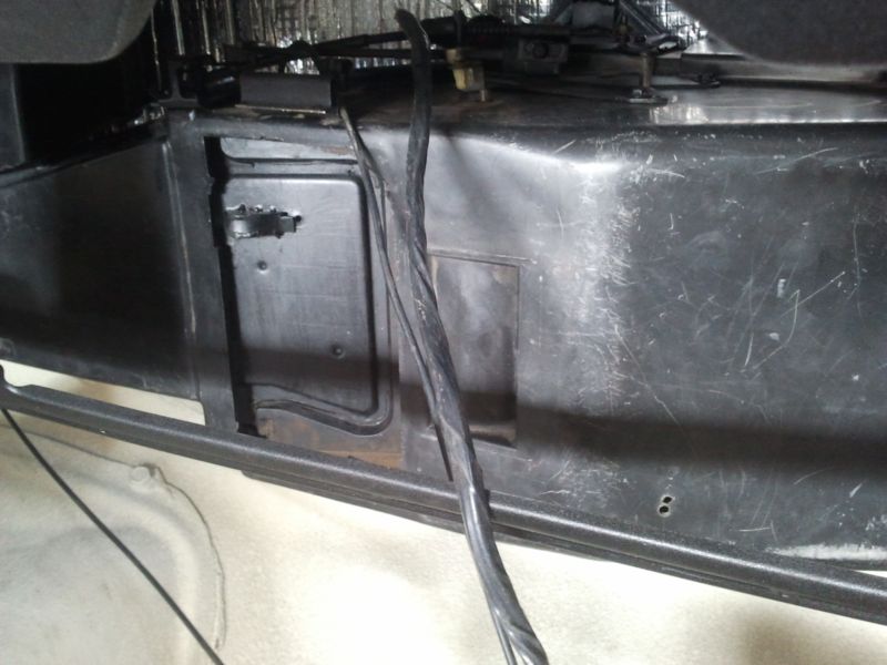

אתמול תהיתי למה הוסיפו עוד ממסר עבור ההפעלה של המדחס, היום אחרי שפירקתי את היוניט הפעלה של המזגן התמונה התבהרה.
בתמונה הרביעית ניתן לראות את היוניט, כאשר ישנם 2 קונקטורים חשמליים וקונקטור אחד שמנתב וואקום.
עברתי על הפעולה של כל קונקטור עם רב מודד מול התוכניות חשמל וגילית שאף אחד מהקונקטורים לא סוגר מעגל איפה שצריך.
אז מה עושים - פותחים
פתחתי את הקונקטור הראשון ומלבד כמויות של גריז ואבק גילית גם נתק בפין הראשי, סידרתי, ניקיתי, השחזתי, בדקתי והכל עובד פיקס
בקונקטור השני (תמונה חמישית) הבעיה היתה ניקיון והשחזה בלבד, בבדיקה שאחרי הכל עובד כמו לפני שלושים שנה.
אני עדיין חושב שמי שעשה את הקומבינה של הממסר יכל לעשות לעצמו חיים קלים יותר אם רק היה מסדר את היוניט הקיים ולא טורח להעביר חוטים ולשים כפתור.

מצורף מדריך מצולם
  1. דבר ראשון יהיה טוב להכיר את מערכת החשמל על מנת להבין איך הקומפרסור מקבל מתח
    (תרשים החשמל מתאים לוואן שברולט שנת 83 - בבלייזר ישנם כמה שינויים קלים)
    בגדול הקומפרסור מקבל (-) קבוע דרך הגוף
    והפלוס עובר ללא ממסרים ישירות דרך כפתור ההפעלה כאשר בדרך יש את מפסק הלחץ על המאייד.
  2. על מנת לפתוח את הקונקטור (מסומן בריבוע אדום בתמונה השניה)
    יש צורך להכניס מברג שטוח קטן לחריצים שמסומנים בחץ אדום בתמונה השלישית ומברג נוסף על מנת להפריד בין
    המכסה לגוף.
  3. השלב האחרון הוא הפשוט ביותר וזה לנקות ולשייף את המגעים
עבודה נעימה
קח בחשבון שהכל נכון רק אם לא בוצעו אצלך שינויים
