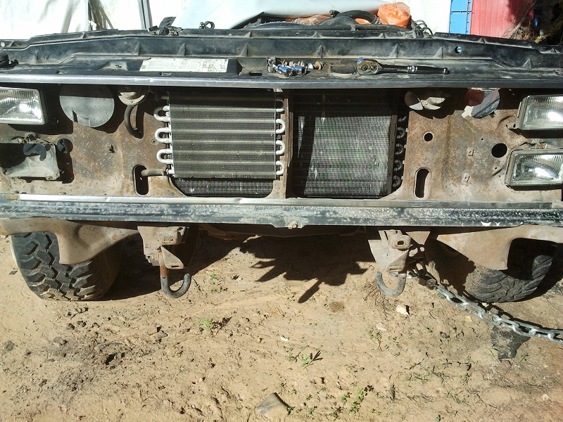

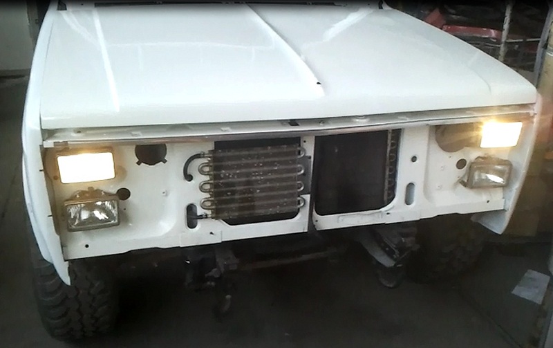

הפעם תקפתי את הפנסים הקדמיים.
צמת החשמל מבית הפיוזים ועד הפנסים נראתה כמו גבינה שווצרית.
כל כמה ס"מ מישהו חתך משהו על מנת להציץ - לפעמים סגר אחריו, לפעמים לא.
בקיצור חידשתי את כל הצמה, העפתי את כל האלתורים שנוספו עם השנים, החלפתי את השרשורי בחדש ומהיום גם לג'ימי יש אורות קדמיים (ואפילו 2 וינקרים בצדדים).
מסתבר, שהיו הרבה מאוד קונפיגורציות לפנסים קדמיים עבור השנתונים האלא.
את החידוש עשיתי לפי תוכנית החשמל המקורית עם שינוי קטן וזה הוספת 2 ממסרים כך שהזרם הגבוה לא יעבור דרך כפתור הפעלת האורות, אלא יגיע ישירות מהמצבר.
אצלי ברכב יש 4 פנסים זהים, כאשר באורות דרך רגילים רק הפנסים העליונים מקבלים מתח ובאורות גבוהים כל ה-4 מקבלים מתח.
אם נשרפת נורה ראשית תמיד אפשר להצליב בין הקונקטור של הפנס העליון לזה התחתון ומקבלים חזרה 2 אורות דרך תקינים :-D
נשאר עדיין לעשות כיוון אורות כי כרגע כל פנס מאיר לכיוון שונה
ערן זה בדיוק מה שאני עשיתי העפתי את הפנס שמשמש לאור גבוה בלבד ובמקומו שמתי פנס h4 רגיל.
האור עובד בדיוק כמו אצלך.
חכה לחושך איזה אור מאיר כמו אור יום בחושך מוחלט! זה העונש לכל נהג שמסנוור אותי :D:D

שי, כרגע אין לי בתוכניות החלפה של הפנסים, מה גם שיש לי במלאי עוד איזה 2 פנסים זהים כחלקי חילוף.
עברתי היום שוב על התוכניות חשמל ובדקתי עם אמפרמטר את צריכת הזרם של כל 4 הפנסים ומסתבר שהם צורכים 17 אמפר.
זה לפני אורות החניה שיש בפגוש למטה שגם הם צריכים להאיר.
מפסק האורות שדרכו אמור לעבור כל הזרם הזה מוגבל ל-15 אמפר מקסימום (הוראות יצרן) וזאת כנראה הסיבה שהקונקטור
אצלי הראה סימנים של חימום יתר בעבר.
היום עם המעבר לשני ממסרים עם פיוז על קו ההזנה הראשי של האורות אין יותר זרם גבוה דרך המפסק והכל עובד תקין.
לא נכנסתי לזה מספיק לעומק אבל ההערכה שלי זה שבעבר הנורות לא היו הלוגן אלא נורות עם צריכת זרם נמוכה יותר.

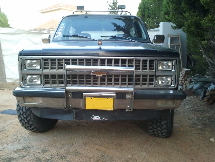

בכל מקרה, מצאתי גם את התמונה הזו של הפרונט לפני הפירוק והשיפוץ.
תמיד נחמד לראות איזה דרך עברתי...

ערן שלום,
הקולר לגיר נראה כמו היידן 405 . האם הוא מחובר בטור לחליל הרדיאטור ? או שהוא מופרד ?
אם מופרד, אתה עלול לטגן את הגיר .
רענן
רענן, אתה אותו הרענן עם הויטרה?
בזמן השיפוץ של הרדיאטור הראשי הוצאתי את הקולר של הגיר, בדיעבד זו אולי לא היתה ההחלטה הכי נכונה, אבל כשקניתי
את הרכב הקולר של הגיר שנמצא בתוך הרדיאטור הראשי לא היה מחובר.
כרגע מחובר הגיר רק לרדיאטור החיצוני.

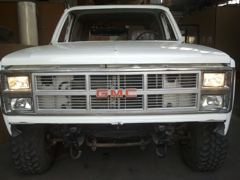

עוד כמה תמונות מההתקדמות של היום.
ערן מאיפה משיגים גריל כזה? אולי תחליף לגריל ניקל ותמכור לי את זה?:-)
