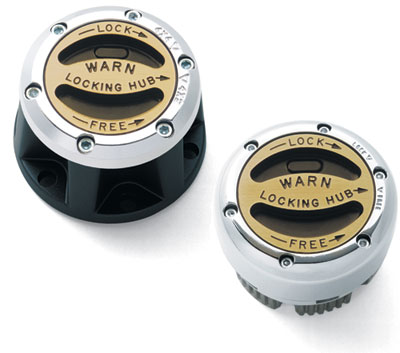

השילוב הוא ע"י העברת ידית בטרנספר (לא קשור לגיר) למצב 4X4 HIGH או 4X4 LOW (נסיעה בשטח טכני או מעלות). מה שכן, יכול להיות שיש לך לוקרים ידניים הנמצאים במצב FREE . תבדוק בגלגלים הקידמיים אם יש לך חיפוי פלסטיק בטבור הגלגל או לוקר כמו בתמונה. אם יש לך לוקרים, העבר אותם למצב LOCK לפני הכניסה לשטח. אם אין לוקרים, תוודא (ע"י עזרה ממישהו בחיץ) שבאמת אף גלגל קידמי לא מסתובב (יכול להיות שמסתובב הצד השני שאתה לא רואה). אם עדיין לא מסתובב, פנה לבדיקה במוסך . ייתכן שהלוקרים האוטומטיים תקולים או בעיה בטרנספר. בהצלחה רענן
